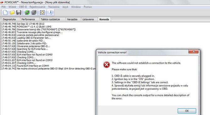

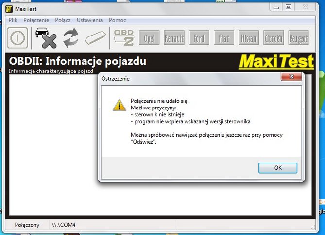

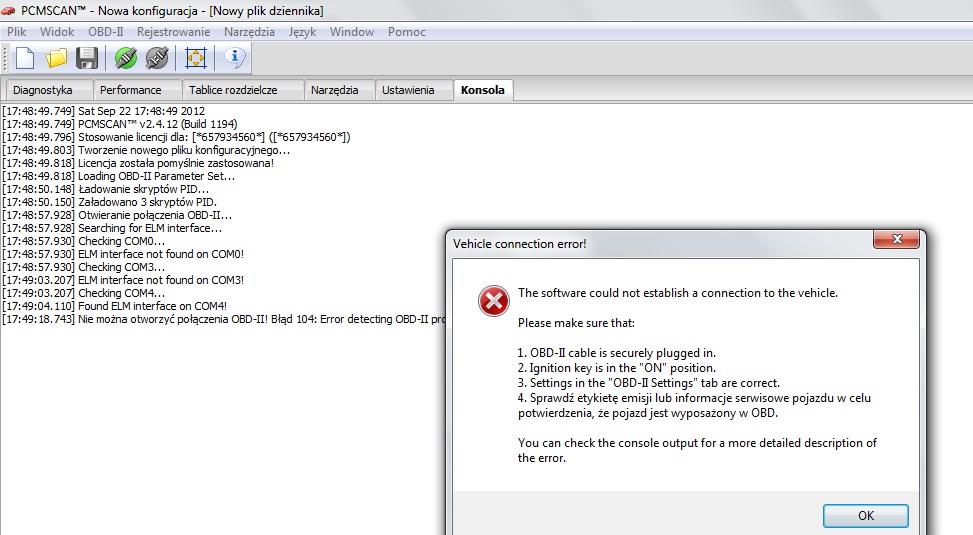

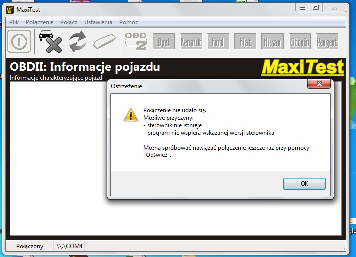

Postprzez grappa02 » 1 paź 2012, 22:08
Witam, niestety z innego konta bo w tamtym mialem problemy z zalogowaniem się, ąz w końcu od ilości nieudanych prób chyba jest zablokowałem na tip top.
Próbowałem podłączyć kabel ELM327 1.4 pod MPV ale niestety nie zadziałał mi żaden z 2 ch programów.
Czy wiecie może co mogę w tym kierunku zrobić żeby móc podłączyć się tym kablem lub innym pod to auto – Mazda MPV 2003 roku 2.0 diesel
Testowałem 2 programy Maxitest i PCMScan i żaden nie chciał mi się połączyć za chiny z tym autem. Zastanawiam się co źle robie, a moze w ogole ten kabel jest niekompatybilny ... ?

Postprzez Wojtek » 1 paź 2012, 22:31
zobacz w opcjach ustawienia... zmniejsz predkosc transmisji
moze pomoze ;)
Posty: 17533 (110/486)
Postprzez grappa02 » 1 paź 2012, 22:41
hmm akurat ja mam ustawione na 38400
ale faktycznie na mniejszych predkosciach portu nie sprawdzalem
rozumiem ze po kazdej zmianie portu musze resetowac komputer ?
Od: 1 paź 2012, 22:00
Posty: 9
Auto: MPV
Postprzez Wojtek » 1 paź 2012, 22:46
resetowac program...
ps. co do Twojego konta... pogadaj z Pawłem
... mysle, ze on cos na to poradzi... ;)
