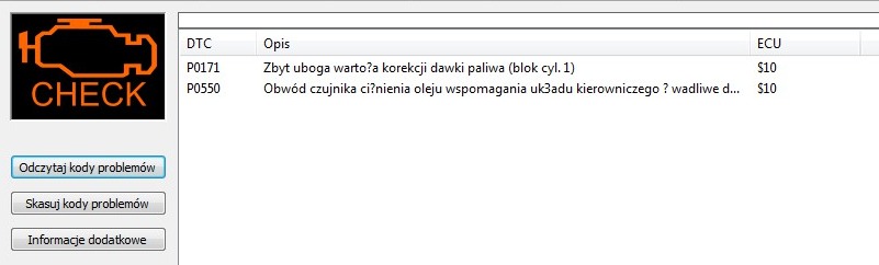

Co jakiś czas zapala się lampka CHECK występują u mnie błędy:
P0550 – występuje notorycznie od kliku mc (nie mam pojęcia co może być przyczyną) przewody do czujnika (wtyczka ) okułem na nowo podejrzewając brak styku ale nic to nie dało

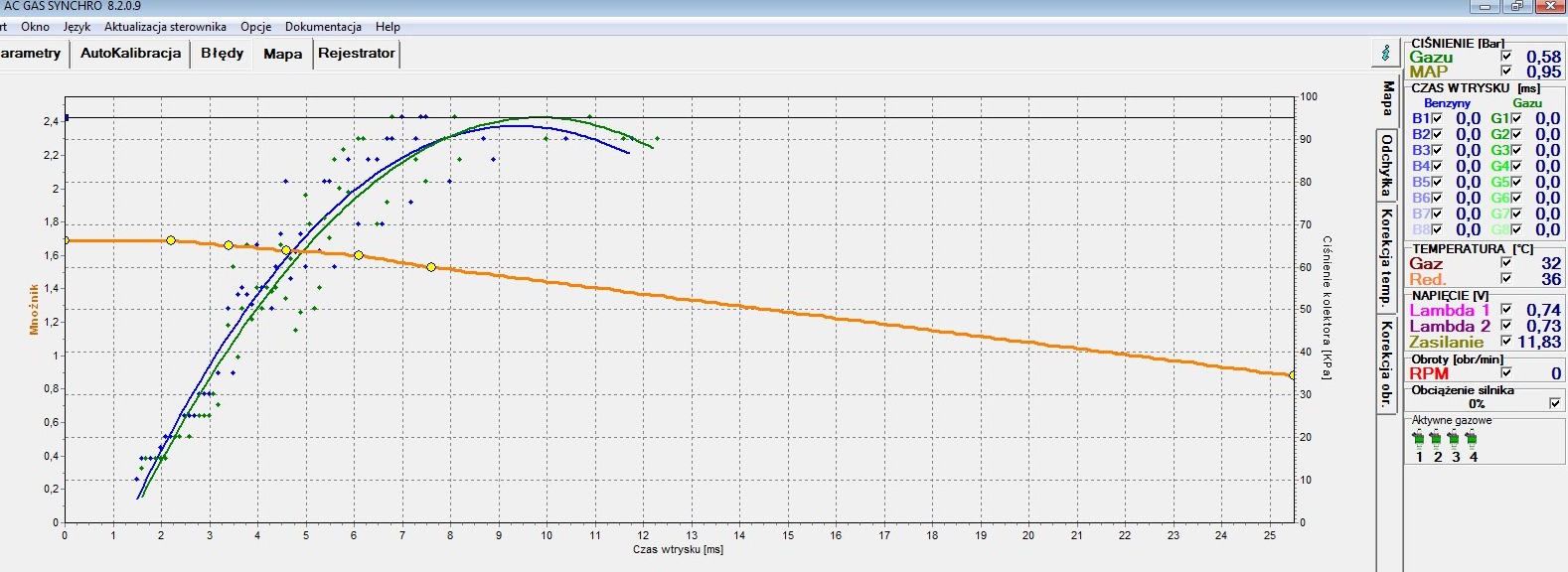

P0171 – występuje od jakiegoś czasu 2-3 mc (mam LPG) Stag 4Plus + Hanna RED + AC01 (użytkowane 6 mc) wcześniej problem nie występował.(w załączniku aktualna mapa na LPG) Zastanawia mnie kwestia świec włożyłem już 6 mc temu NGK BKR5E-11polegając na sprzedającym i jak później doczytałem dla mojego silnika powinny być ZFR5F-11(takie miałem gdy kupiłem auto) ze względu na kontrolkę silnika CHECK. Może ktoś mi wytłumaczy o co chodzi i na czym polega ta różnica.
Nie dostrzegłem zależności pomiędzy tymi błędami. Myślę że to są 2 rożne sprawy.
Jeszcze jedna ciekawa sprawa min 2 razy zdarzyło się iż kontrolka CHECK przestała świecić samoczynnie po kilku dniach(nie potrafię odp którego błędu to dotyczyło)
