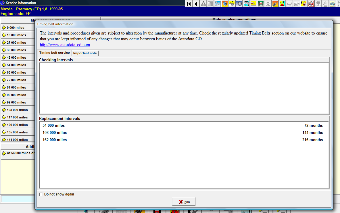

Postprzez Wojtek » 11 lis 2012, 18:21
stefan555 napisał(a):Przeczytaj sobie wszystko jeszcze raz ze zrozumieniem <czytaj>
<spoko>
ano sprawdzilem... i jest tak jak wczesniej podejrzewalem...
albo km albo lata (dokladniej to co 6 lat)... zalezy co przyjdzie wczesniej... ;P
ponizej wyciag o wymianach rozrzadu w Premacy 1.8 Pb:
...kazdy sam decyduje jak postapic... tylko zeby pozniej nie bylo placzu ;)
