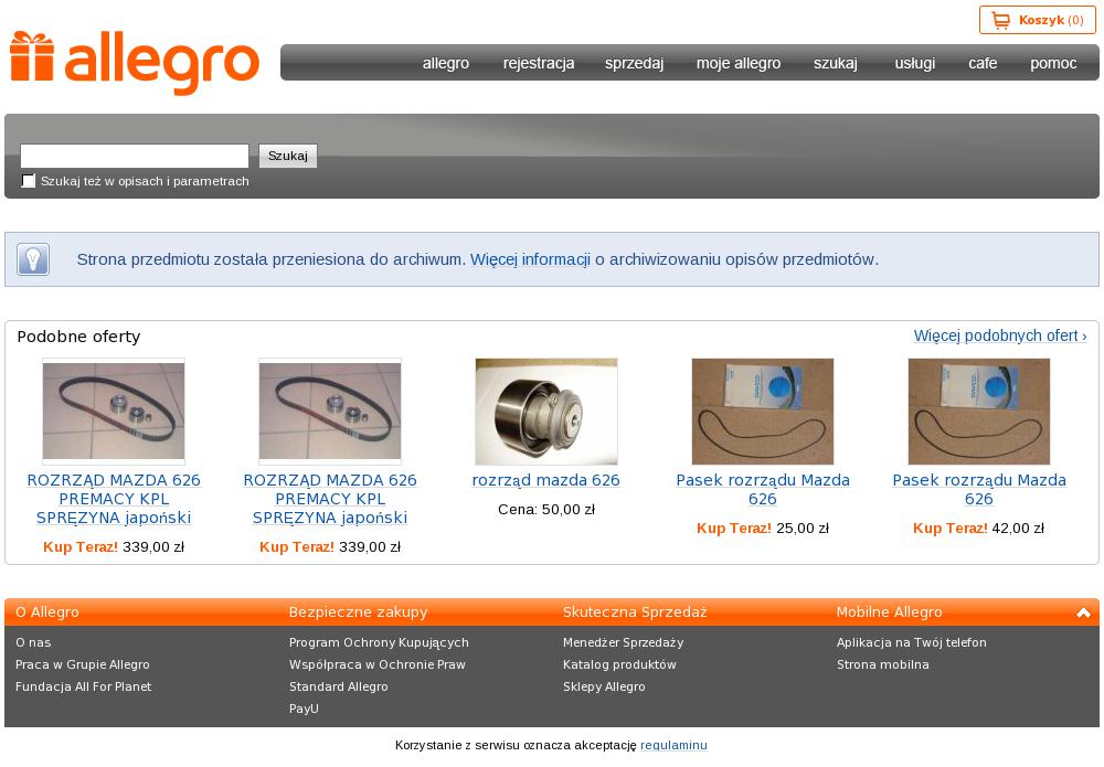

witam czy przy wymianie rozrządu potrzebna jest sprezyna ?czy słyszeliscie o pasku o nazwie DAYCO podobno japonski i dobry wysyłam link do kpl. rozrządu na allegro
http://allegro.pl/rozrzad-mazda-626-pre ... 83774.html czy wymienić od razu pope wody przebieg podobno 123tys?
dzieki i pozdro
http://allegro.pl/rozrzad-mazda-626-pre ... 83774.html czy wymienić od razu pope wody przebieg podobno 123tys?dzieki i pozdro

Gorge napisał(a):czy wymienić od razu pope wody przebieg podobno 123tys?
Bezdyskusyjnie tak.
