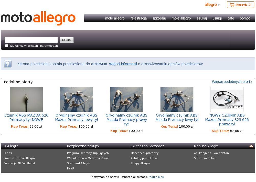

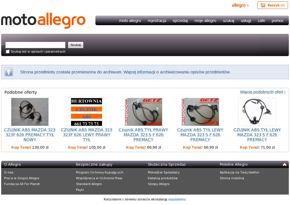

Postprzez Hanni84 » 9 lut 2011, 11:35
Wiem już że będę musiała wymienić czujnik, i znalazłam dwa rodzaje, niemieckie i japońskie... Który z nich Waszym zdaniem będzie lepszy?:
http://moto.allegro.pl/czujnik-abs-tyl- ... 44949.html
http://moto.allegro.pl/czujnik-abs-le-t ... 92687.html
Hanni84
Postprzez Yard » 9 lut 2011, 17:50
Hanni84 napisał(a):Witam
Załączone zdjęcie nie przedstawia tego czujnika, czyli ktoś nie wie co sprzedaje. Zwłaszcza cena wskazuje na chińskie pochodzenie czujnika.
Gość nie wystawia faktur czyli nie prowadzi oficjalnej działaności handlowej.
Ten też wygląda na chiński. Przemawia za tym brak napisów na kablu i jego uniwersalność. Czujniki do 323, 626 i Premacy nie są te same tylko bardzo bardzo podobne. M.in. mają inne mocowania. Chińczycy robią coś pośredniego tak żeby pasowało wszędzie.
Ten prowadzi oficjalną działalność. Ciekawe czy da gwarancję na pismie bo tylko taka jest ważna.
