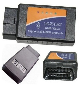

Witajcie zakupiłem wczoraj takie cudo.
Zaznaczam że mam Mazdę z 2003 roku gniazdo jest pod kierownicą.
Pożyczyłem kiedyś interfejs kablowy i ładnie działał a ten który kupiłem na bluetooth nie działa próbowałem pod komputerem pod telefonem z androidem i nic. Komputer jak i komórka go wykryły ale programy typu "Torque" go nie widzą. Uznałem że trafiła mi się trefna sztuka ale dzisiaj spróbowałem na Fiacie Fiorino i działa bez zarzutu.
Ma ktoś jakiś pomysł co to może być??

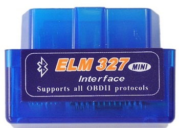

Trochę się naczekałem, bo paczka prosto z Chin szła i mam taki:
Na początku miałem problem ze skomunikowaniem z aplikacjami (android widział interfejs), ale za którymś razem załapało i teraz jest ok. Sprawdzane programami na Torque i DashCommand – parę opcji przestawiłem w ustawieniach. Postaram się zrzuty ekranów porobić.

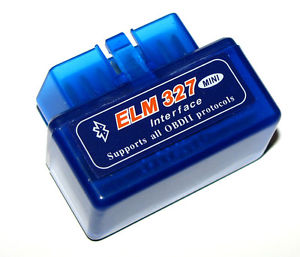

Witam ja zaryzykowałem i kupiłem drugi egzemplarz o taki:
Udało mi się uruchomić tylko programem Dashcommand na Androidzie.
Oczywiście okazało się że poprzedni interfejs też działa z tym programem.

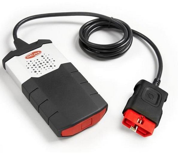

Witam. Moją Premacy podpinam pod gniazdo odb2 pod kierownicą za pomocą testera ELM327 i wszystko pięknie działa skanuje i usuwa błędy z komputera. Posiadam również urządzenie Delphi DS150 VCI i oprogramowanie do tego jednak Premacy nie chce się połączyć ani przez OBD2 pod kierownicą ani przez złącze pod maską. Wszystkie auta diagnozuje, cofa tłoczki hamulcowe nie ma z niczym problemu oprócz z Mazdą Premacy. Poniżej foto tego testera.
