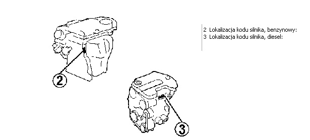

z tego co znalazlem ( ja mam diesla – wiec u mnie jest w innym miejscu ) – w benzynie jest tak:
– stojąc przed silnikiem numer jest od strony kabiny po prawej stonie, lub inaczej jak obejmiesz silnik rękoma ponizej głowicy bedziesz mieć go pod palcami prawej ręki :–)

Postprzez cristow » 21 wrz 2012, 08:23
no to teraz tak – tak samo dla 6-tki i 5-tki :–) – diesel od przodu, benzyna z tyłu
Ostatnio edytowano 21 wrz 2012, 15:49 przez Anonymous, łącznie edytowano 1 raz
Powód: poprawilem zdjecia ;)
