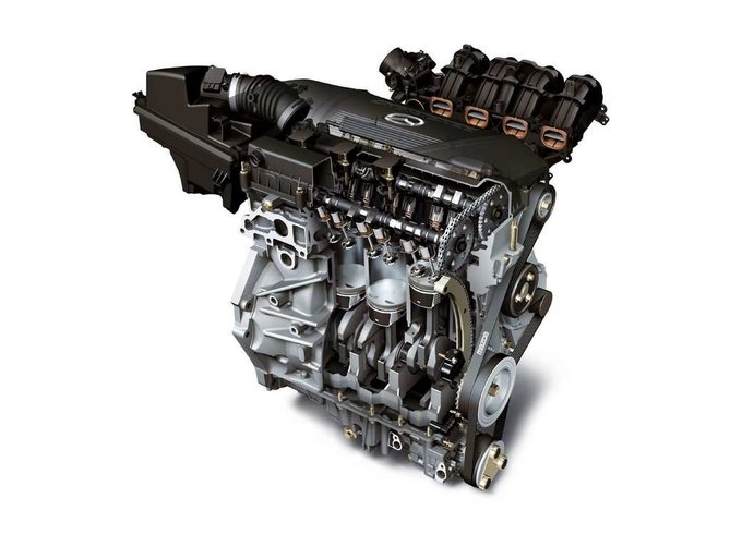

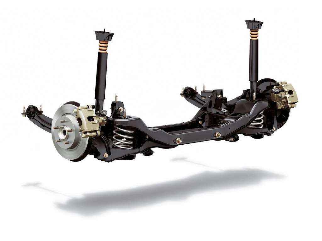

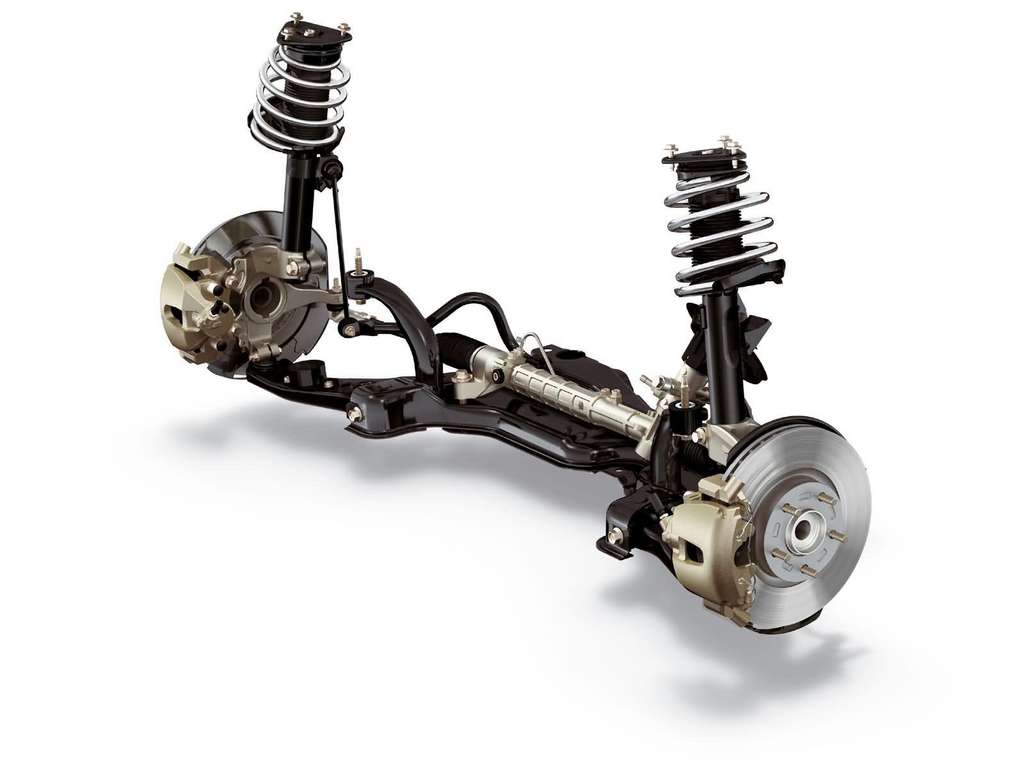

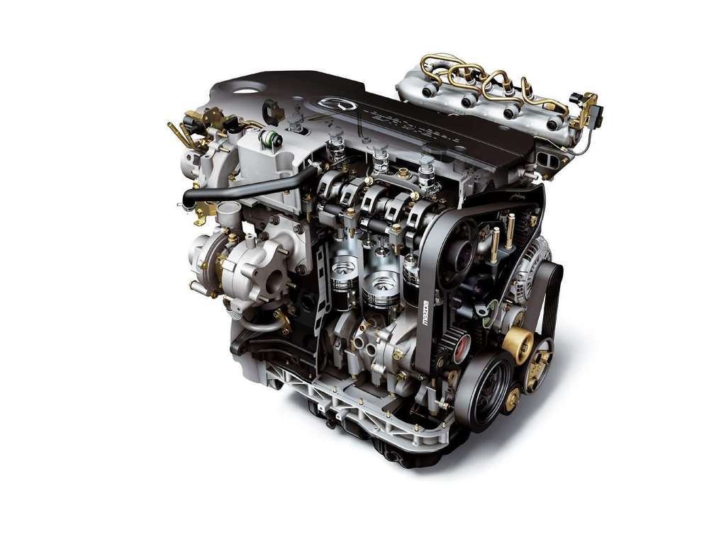

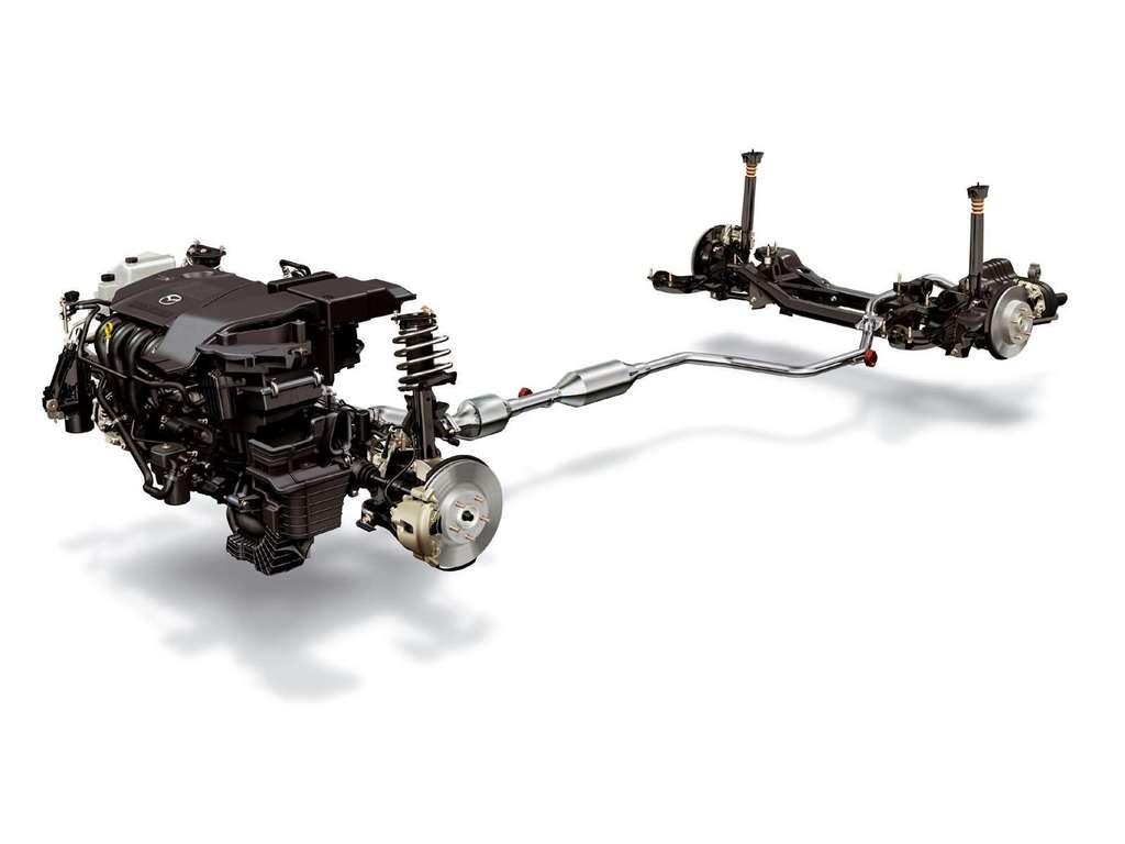

Kiedyś natrafiłem na fajne rendery nowych podzespołów naszych CR'ek, zamieszczam poniżej bo sporo na nich widać, dają jakiś pogląd.
1. Silnik 2.0 ON
Silnik 2.0 ON
2. Silnik 2.0 DOHC PB
Silnik 2.0 DOHC PB
3. Zawieszenie przód
Zawieszenie przód
4. Zawieszenie tył
Zawieszenie tył
5. Wszystko w jednym z silnikiem 2.0 DOHC
