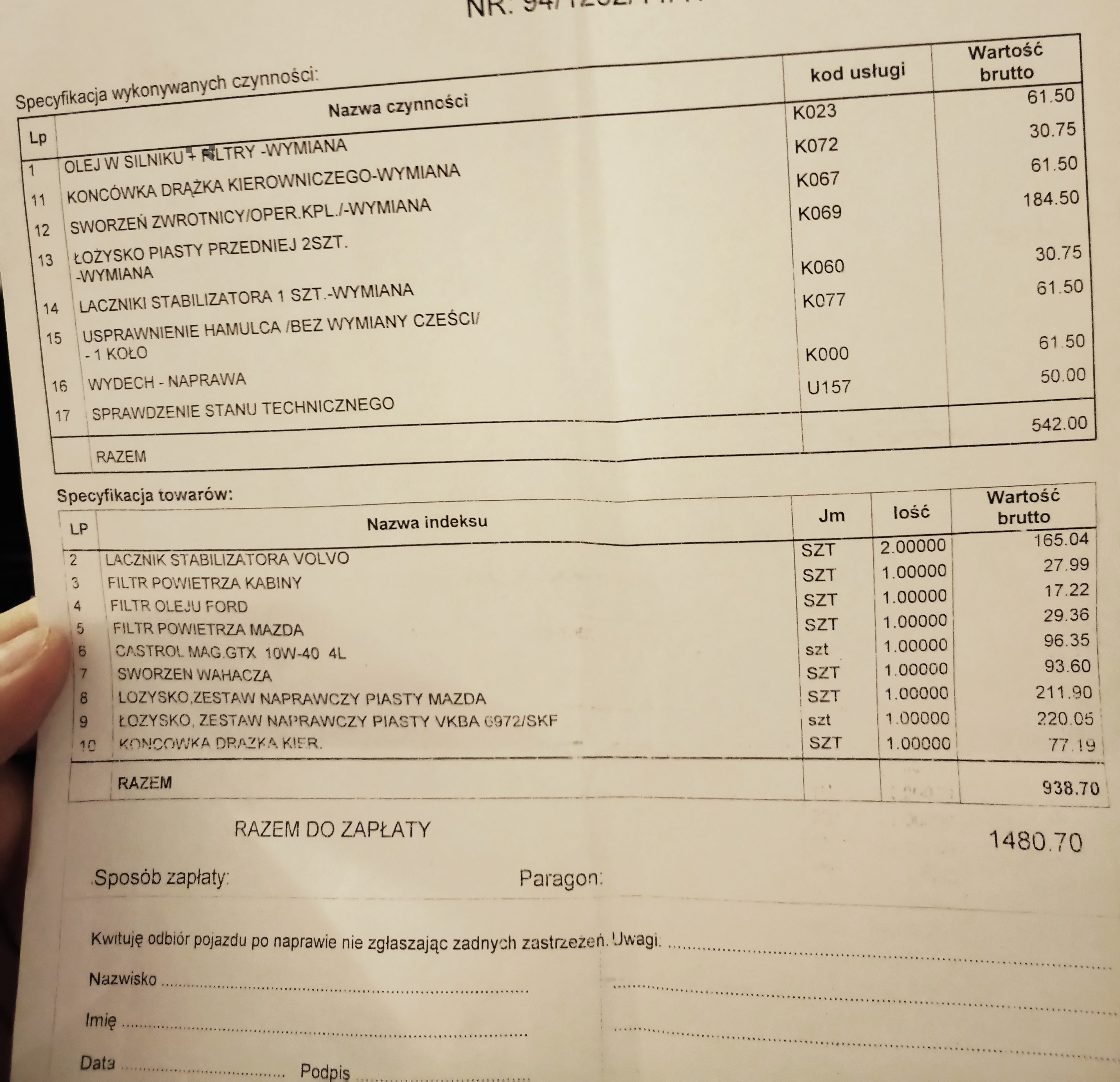

Postprzez Wiktoro » 15 lis 2017, 22:42
A tutaj cos na swiezo :)
