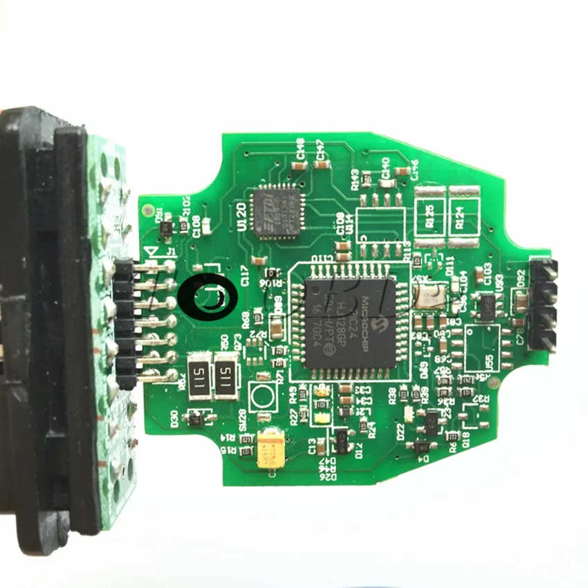

Witaj.
Pierwsza sprawa to tekst bez polskich ogonków jest tekst jest nieczytelny – w dzisiejszych czasach są nawet przeglądarki, które podkreślają błędy podczas pisania i tak "urzadonka" staną się urządzeniami a "powyrzej" będzie ładniej wyglądało jak napiszemy powyżej. Dobra, nie czepiam się więcej pisowni.
Ja przerabiałem 2 urządzenia i oba nie działały z ForScanem – praktycznie poza podstawowymi informacjami nie dawały nic -jedno to Interfejs iCar3 BLUETOOTH ELM327 OBDII VGATE PL – a drugie: spróbuje odszukać nazwy to podam. Co ciekawe podarowałem kumplowi kumpla i podobno tamten jest zadowolony z urządzenia (nie ma Mazdy) więc albo inne samochody albo ja nie umiem tego obsługiwać.
Natomiast ciekawostką są nowe chipy ELS27 np na Ali są pod nazwą "ELS27 FORScan Scanner for Ford/Mazda/Lincoln and Mercury Vehicles" lub "2016 Newest ELS27 FORScan PIC24HJ128GP+FTDI Microchip For Ford/Mazda/Lincoln/Mercury Designed to Work Over ELM327&J2534" za około 34EUR – jest napisane, że obsługują MS_Can i HS_Can – patrząc się na ilość wyprowadzeń z modułu (7 pinów)
oraz na obrazek
to powinno to działać
bez przeróbki. Tylko jak rozumieć że adapter ELS27 obsługuje adaptery m.in ELS27? – Ale to Chińczycy robili ten opis więc trzeba się mieć na baczności
Supported adapters :
ELM327
J2534 Pass-Thru
CANtieCAR (in "FORScan" mode)
OBDLink SX/MX (STN11xx)
ELS27 (STN1170)
Supported protocols and bus:

Ja mam jeden w wersji mini z aliexpress i działa:
https://www.aliexpress.com/item/V1-5-Super-MINI-Bluetooth-ELM327-Black-OBD2-OBDII-ELM-327-Version-1-5-Car-Code/32272347403.html.
Potem kupiłem drugi, w standardowym rozmiarze, żeby dorobić przełącznik HS/MS wg instrukcji z forum forda i kasować błędy piecyka dogrzewającego. I też działa
Kupiony w Gdańsku w sklepie, który sprzedaje też przez allegro (coś takiego: http://ccy.pl/pl/interfejsy-obd2/interfejs-obd2-elm327-bluetooth-detail)
Instrukcja przeróbki: http://forscan.org/forum/viewtopic.php?f=4&t=4
Oba podają wszystko, co forscan jest w stanie wyczytać, w tym poszukiwane przez Ciebie parametry DPF.
Oficjalna strona ELS27 to
Zastosowanie i opis znajduję się tutaj:
Szersze zastosowanie tego intefejsu to:
Przez chinoli skrakowany i nazwany MTool
Mam ELM327 na STN1170 w WIFI od Viaken-a i chodzi bez problemu na telefonie.
Mam VxDiag-a ale praktycznie użyłem go ze 2-3 razy. Problematyczna była instalacja odpowiednich sterowników.
Od CCY mam intefejs do gazu bo BLUETOOTH i działa bez problemu z QBOX-em
- Kod: Zaznacz cały
http://els27.ru
- Kod: Zaznacz cały
http://ffclub.ru/topic/311647/
- Kod: Zaznacz cały
http://www.oktja.ru/forum/topic/124001-stool-%D0%BF%D1%80%D0%BE%D0%B3%D1%80%D0%B0%D0%BC%D0%BC%D0%B0-%D0%BA%D0%BE%D1%80%D1%80%D0%B5%D0%BA%D1%86%D0%B8%D0%B8-%D0%BE%D0%B4%D0%BE%D0%BC%D0%B5%D1%82%D1%80%D0%BE%D0%B2-via-diagnosis/
Paweł_Radom
