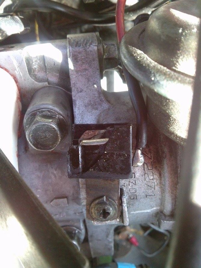

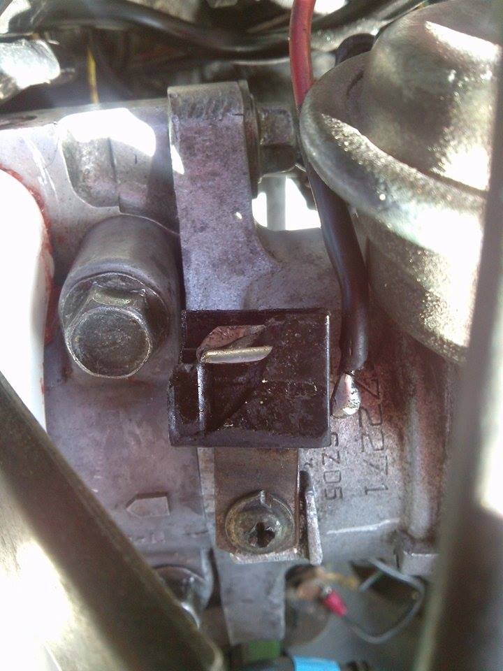

– I jeszcze jedna rzecz, ktora mnie zastanawia. Co to jest za czarna kostka na aparacie zaplonowym do ktorej idzie jeden przewod (–) <co?> do czego to sluzy ? to jakis rodzaj kondensatora ?
Ta kostka jest uszkodzona i obecnie przewodzik minusowy jest nie podlaczony (kupilem auto juz z ta usterka).

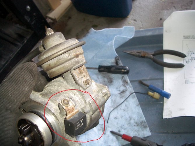

Troszke pobuszowalem i znalazlem, ze ta czarna kostka na aparacie to kondesator.
Pewnie powinienem miec taki jak na pierwszym zdjeciu.
Drugie zdjecie przedstawia jak sie moj prezentuje <czarodziej>
A wiec szukam takiego kondensatora ? moze ktos cos ?
