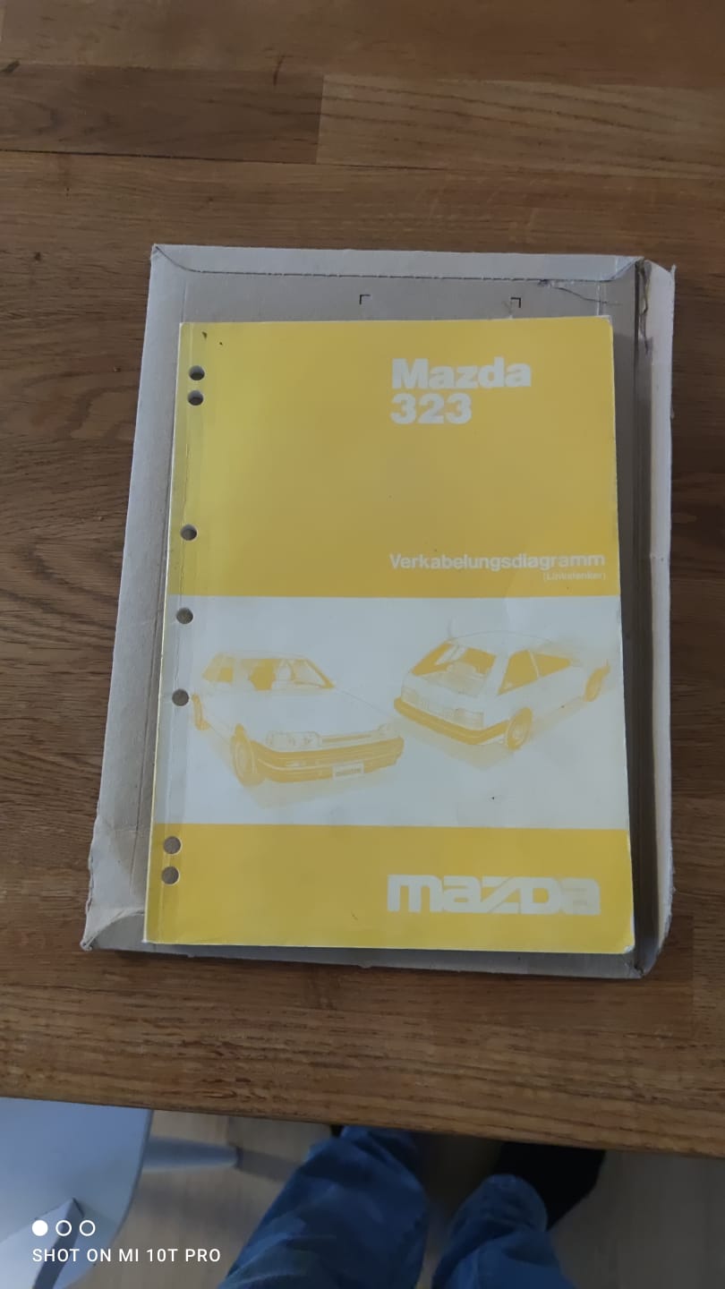

Postprzez Sturmir » 30 sty 2022, 22:17
Ceny sprzętu powariowały. Korby z 220€ teraz są po prawie 400. Sprzęt drożeje szybciej niż gromadzę oszczędności :) jeśli by ktoś potrzebował pomocy, zdobyłem coś takiego.
Schematy elektryczne.

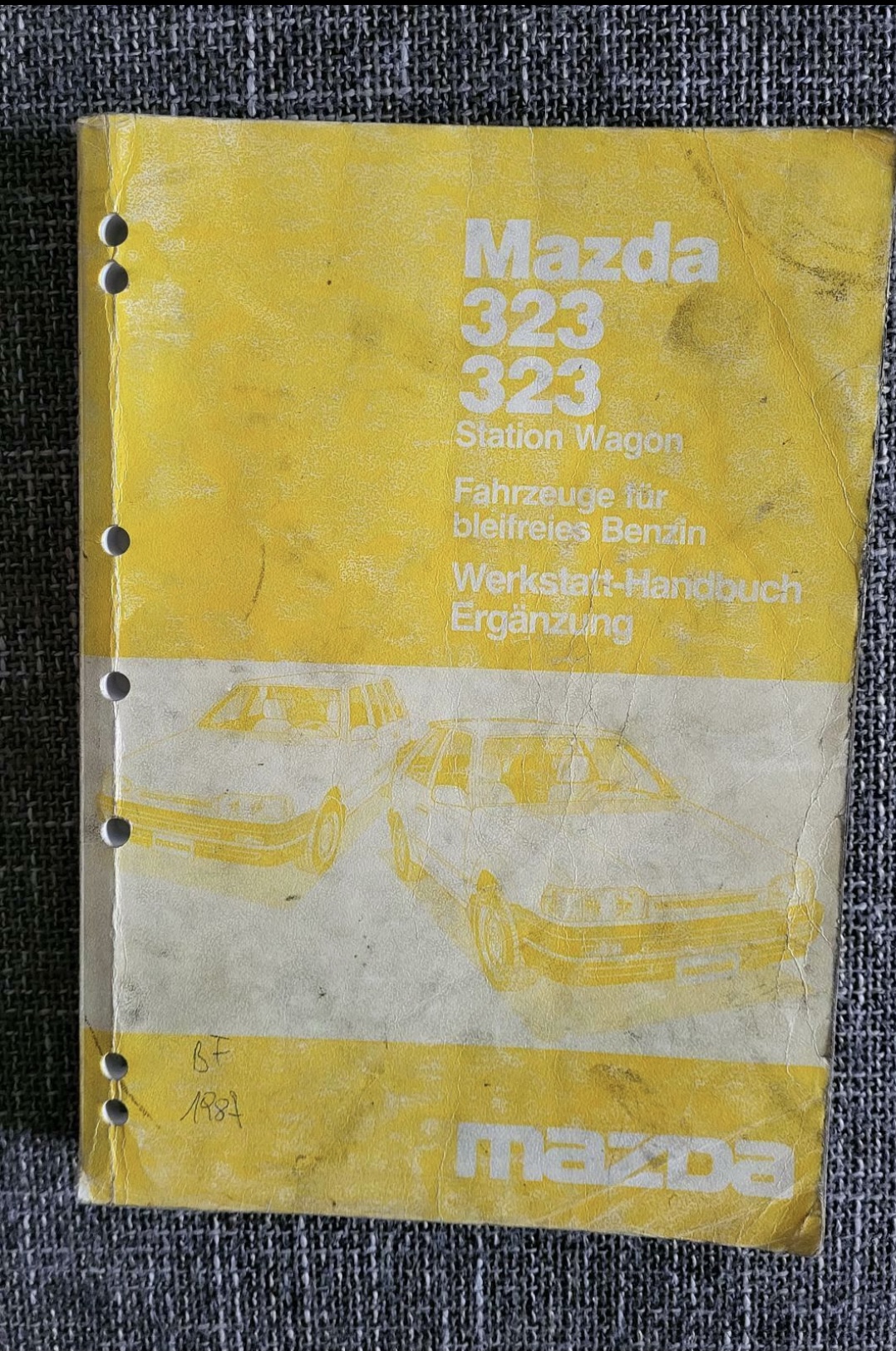

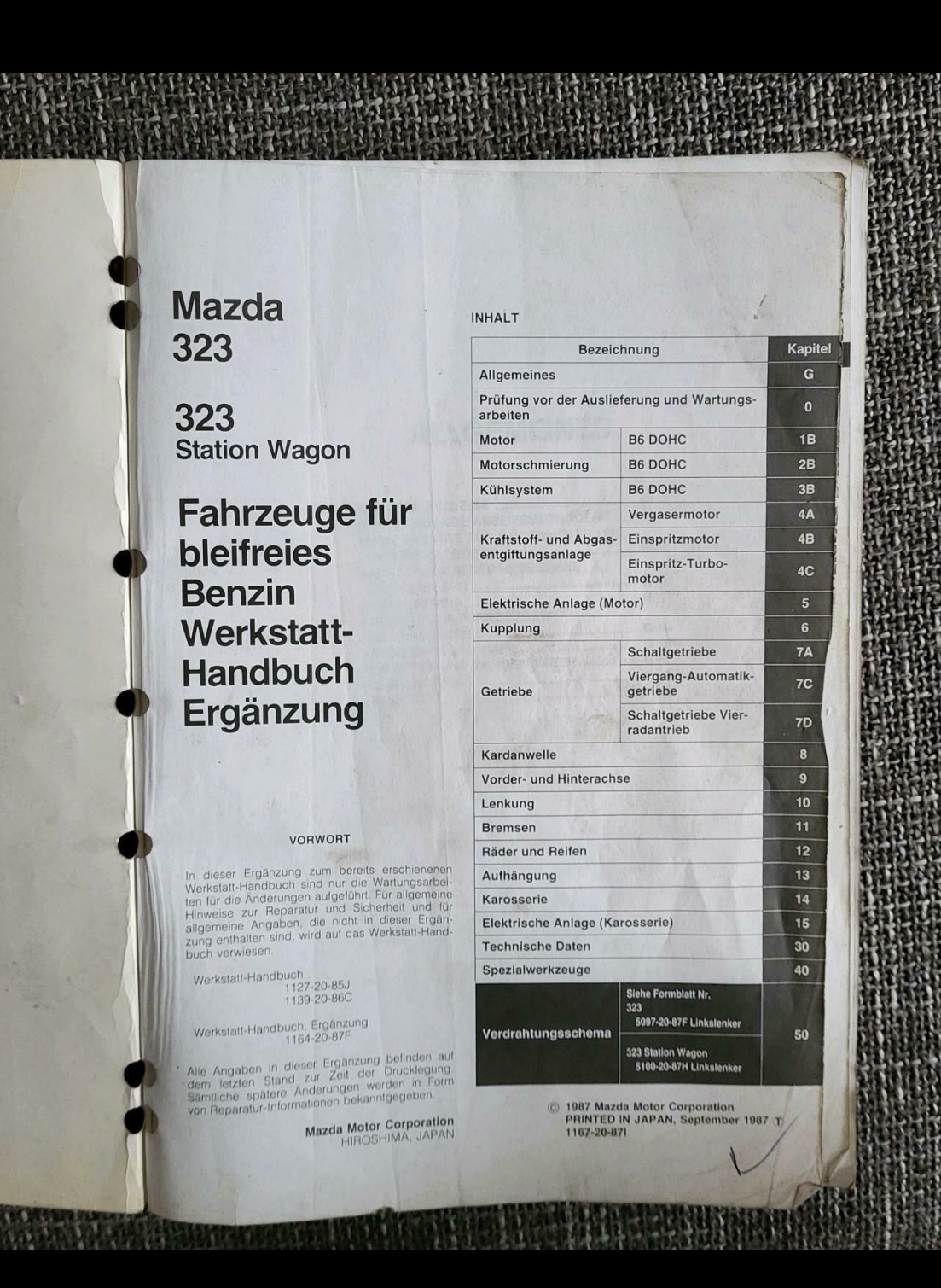

Postprzez Sturmir » 17 lut 2022, 19:51
Dzisiaj przyszła do mnie książka. Podręcznik warsztatowy do wersji dohc, turbo i 4x4. Chyba koło 300 stron rysunków i konkretnych informacji co i jak zrobić. Jeśli coś trzeba zawsze mogę coś pomóc. No i mam upatrzone kute korby. Powoli do celu.
