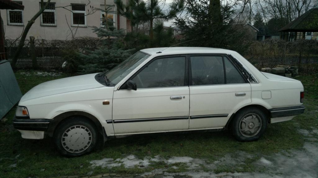

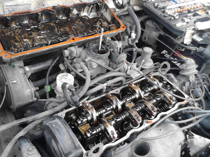

Niedawno nabyłem mazdę w dowodzie 1981r ale jest to sedan BF model po 5.1987r. Jednakże zagadką jest dla mnie silnik.
Pomóżcie w identyfikacji.

Stawiam na wczesne B6.

Pod Maską jest gaźnik Aisan wg. mnie pochodzący od silnika 1.5 silnik wg. mnie to 1.3 (porównywane z silnikami znalezionymi w sieci) ale oznaczeń nie widzę.
Więc co jest grane?
Cieniutko chłopaki.
Zdążyłem znaleźć.
Jest to 1.3 a w sumie 1.4 z gaźnikiem Aisan 28/32

Podałeś numer nadwozia od modelu BD, a na zdjęciu jest BF.

Wiem.
Tak mam w dowodzie.

Poza tym na moje oko to jest nadwozie sprzed liftingu, a B3 zostało wprowadzone po. Niezła rzeźba, podejrzewam nieudolną legalizację.

jest to silnik seri E, 1,1 E1;1,3E3;1,5E5 i wszystkie byly zasilane gaznikiem HITACHI DCG/DCT 306, miale talkie auto po oderstaurowniu sorzedalem za 15krotnosc zakupu(dalem za nia 300zl :] )

Tylko, że tam jest gaźnik Aisan poza tym silniki e3 miały chyba łańcuch (?) a moja mazda ma pasek rozrządu.

Tak, to jest na pewno B-seria. Seria E miała łańcuch i zupełnie inną pokrywę klawiatury. Pierwsze w BF było montowane B6, dopiero po liftingu w '87 doszło B3 i B5.

Czy na silniku jest gdzieś jakieś oznaczenie? (na bloku znalazłem tylko liczbę 505 ale silnik jest brudny wiec ciężko znaleźć inne oznaczenia.
wg. mnie jest to b3 ale auto jest z przed liftu ale z drugiej strony odczuł bym różnice między 68KM a 103KM.
Gaźnik Aisan był montowany jak się nie mylę w 1.3 68KM i 1.5?
W sklepach patrzą na mnie jak na idiotę gdy odpowiadam na pytanie "jaki silnik".
1.3 oraz 1.6 wyglądają niemal identycznie, jak je więc rozróżnić?
Nie dało mi spokoju i postanowiłem zdjąć pokrywę zaworów.
Na silniku oznaczenie 505 na różnych innych częściach B505

Postprzez benny88 » 26 sty 2013, 20:51
Mi to wygląda na B3 na gażniku 8 zaworowe

Słabo się na tym znam ale czy tu są hydrauliczne popychacze?
Co oznacza w takim razie wybity napis 505?

zwracam honor, jest to seria b, a zawory w tym przypadku masz regulowane recznie-srubami

Nosze soczewki optyczne ale tyle o ile ja nie widzę śrub na dźwigienkach zaworowych. <zawstydzony>

przepraszam moj blad, hydraulika jest <zawstydzony>

ventura napisał(a):Na silniku oznaczenie 505 na różnych innych częściach B505
Więc jest to B5 (1.5 l)
Dopisano 29 sty 2013 18:17:
Pra, pra, prawnuka tej jednostki znajdziesz w Demio (DW) po liftingu. Możliwe, że trochę części będzie pasować.
