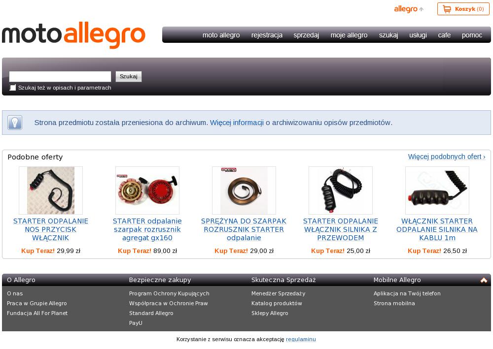

http://moto.allegro.pl/starter-odpalani ... 45274.html
czy taki sprzet bedzie prawidlowo dzialac w takim aucie ? Chodzi mi o to czy jest w tym modelu jakis problem ze zdalnym sterowaniem centralnym zamkiem lub z podpieciem alarmu. Funkcja zdalnego odpalania tez jest ciekawa. Wie ktos moze cos wiecej na ten temat ? Czy da sie to samemu zalozyc "w garazu" z niewielkimi umiejetnosciami jesli chodzi o elektryke ?
PS I czy mam immobilizer w kluczyku ?
