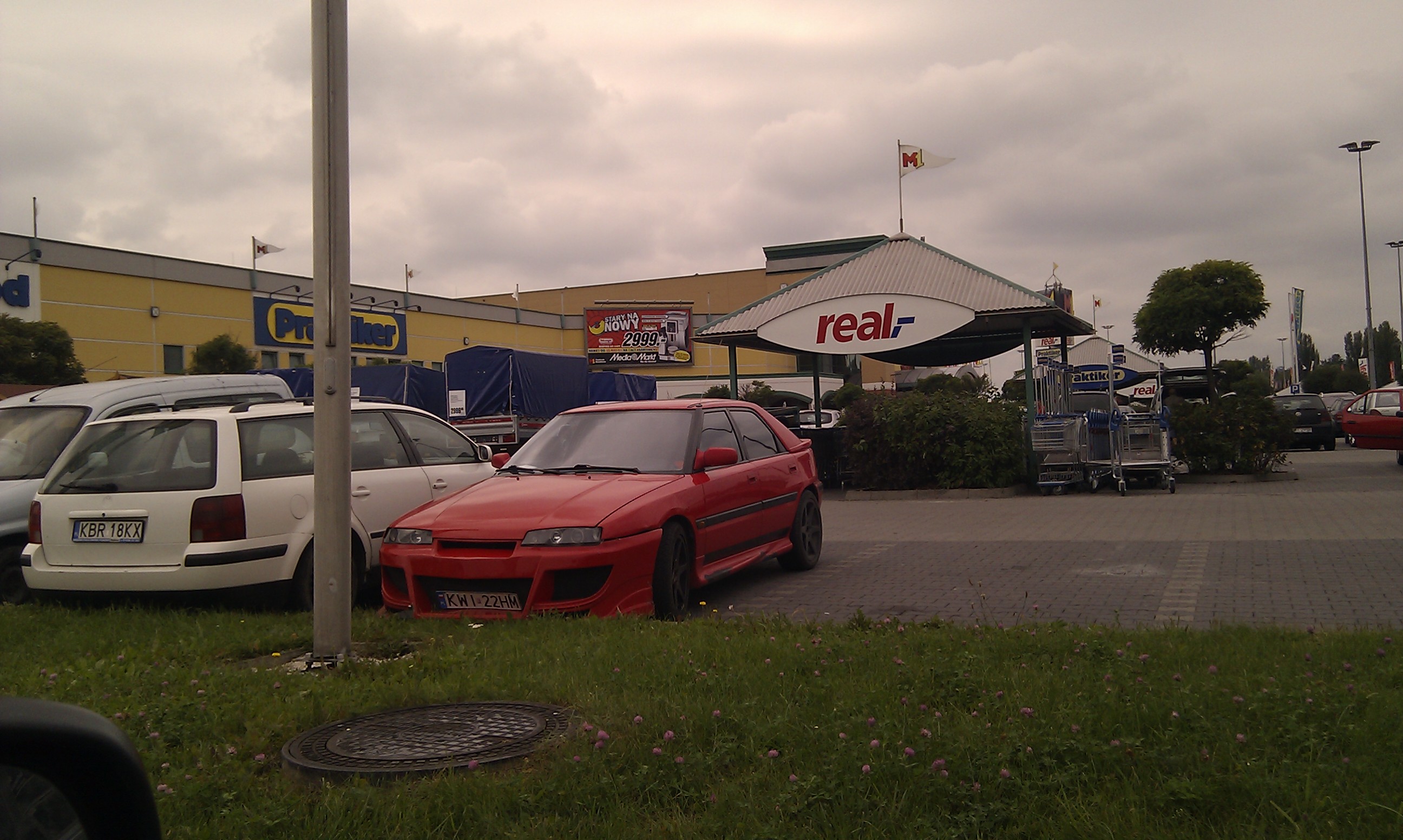

Postprzez ZeroCool_m1 » 4 wrz 2011, 10:19
Co sądzicie? Sfotografowane w Krakowie pod M1 :D
sorki, nie wiedziałem gdzie to wrzucić. Jak powinno znaleźć się gdzieś indziej, to proszę o przełożenie.
pozdrawiam

Postprzez Ania_TM » 4 wrz 2011, 10:28
wrzuć do tuningu kilka działów niżej ;)
