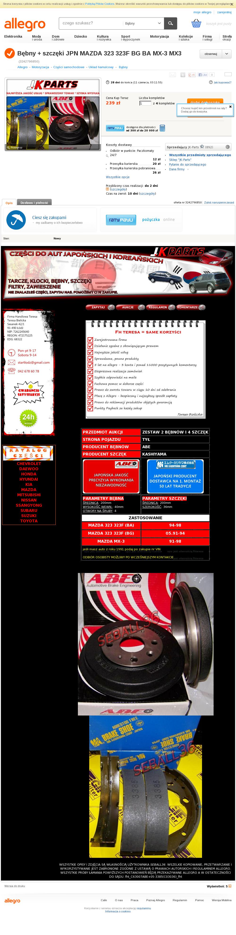

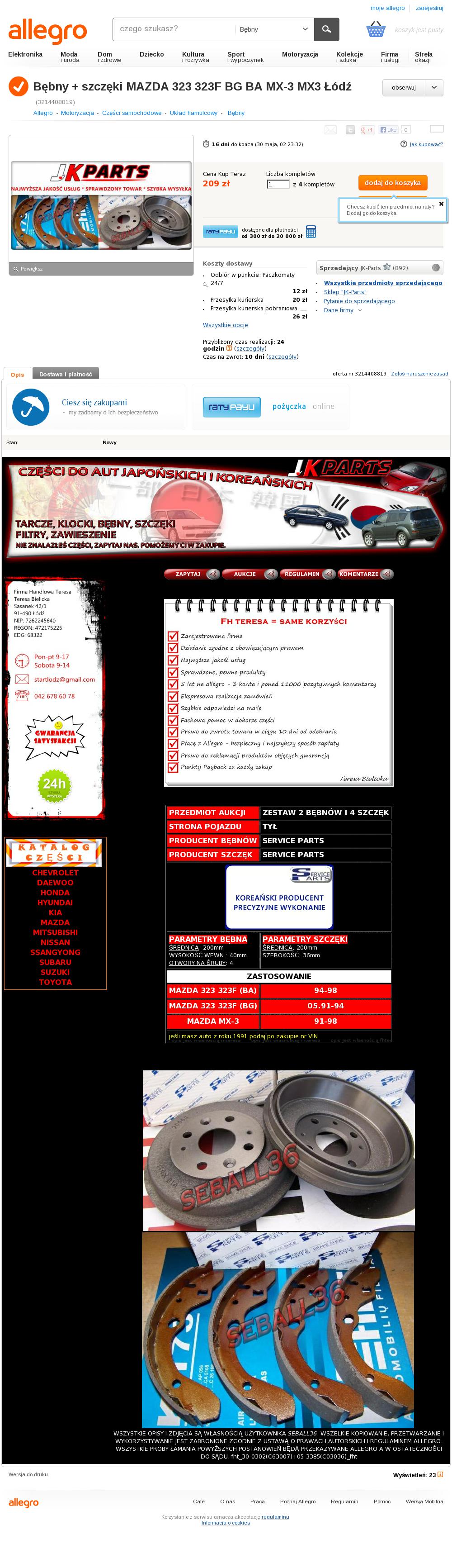

Pytanie ode mnie. Planuje wymienić tylne hamulce w 323f bg B6, pytanie, czy ten zestaw się nada?
http://allegro.pl/bebny-szczeki-mazda-3 ... 08819.html
czy lepiej dopłacić trochę i kupić ten
http://allegro.pl/bebny-szczeki-jpn-maz ... 96850.html
czy coś jeszcze będzie potrzebne do tego?

jak masz samoregulatory i te picyki/bolce z zabezpieczeniem – te wkladane od tylu bebna co trzymaja szczeke ok to taki zestaw wystarczy tylko upewnij sie przed kupnem co do szerokosci bebnow i szczek bo sa dwa rodzaje bynajmniej u mnie tak jest

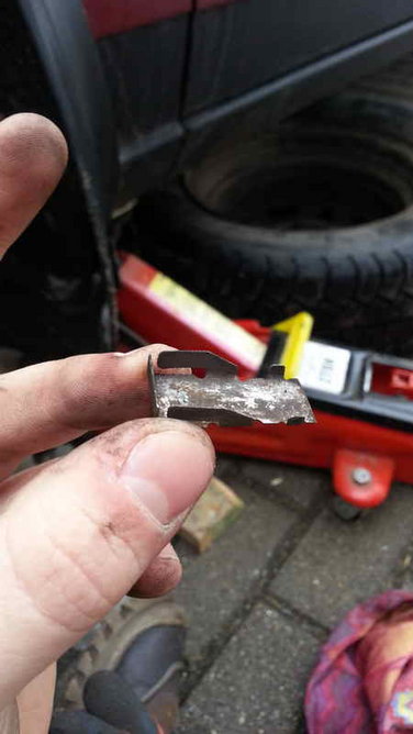

to teraz moje zapytanie czy ktos moze mi dokladnie opisac umiejscowienie blaszki widocznej na foto
fotka jest zapozyczona od usera z postu wyzej :)

Nasuwasz je na zwrotnicę.
element 33-695C (lewa dolna strona obrazka)

czyli miedzy zwrotnice a zacisk :)
