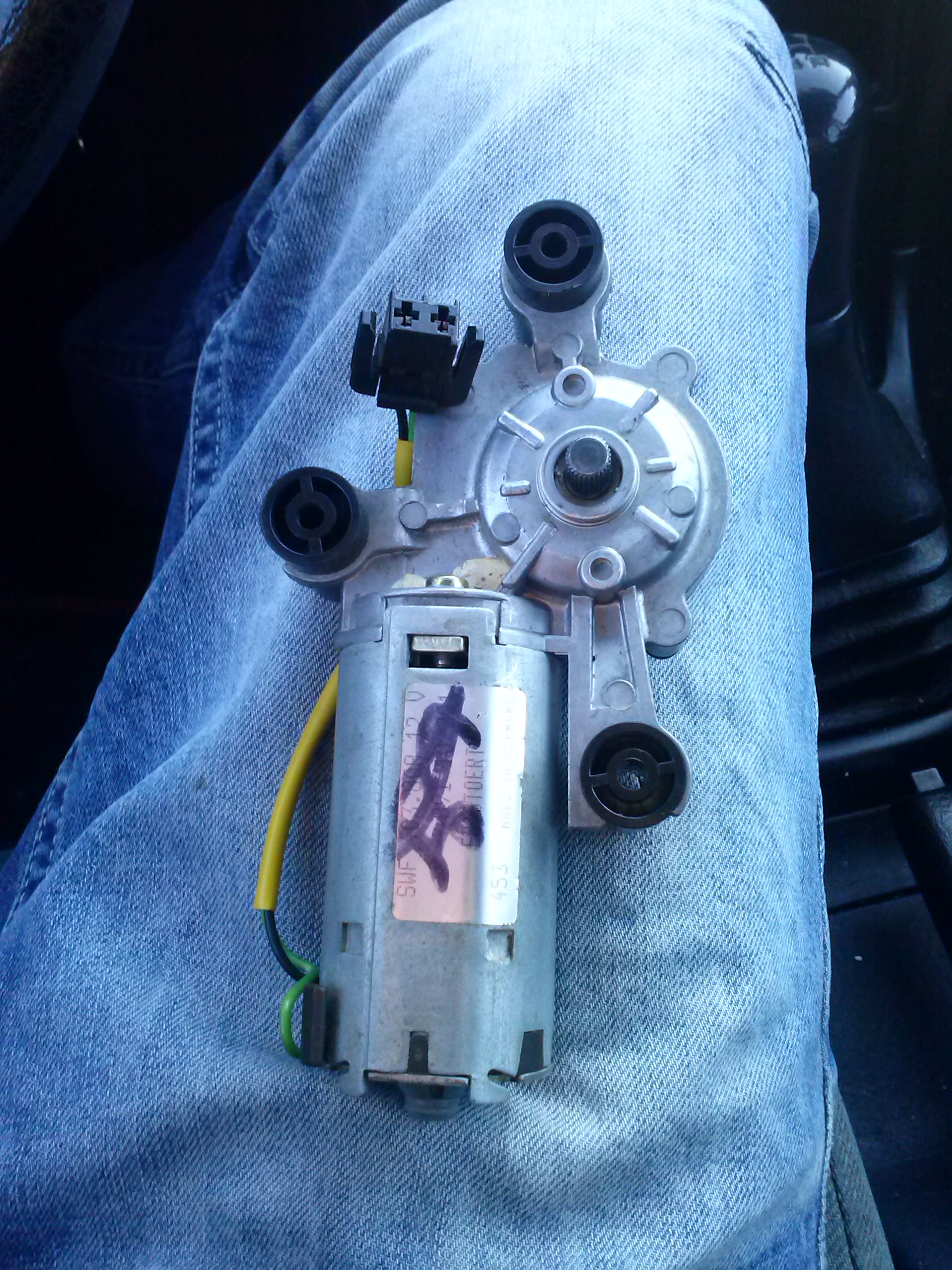

Sprzedam prawy amortyzator tylny McPherson Mazda 323F BG 89-94 (70zł) oraz silniczek wycieraczki tylnej (29zł). TEL: 667-940-970
