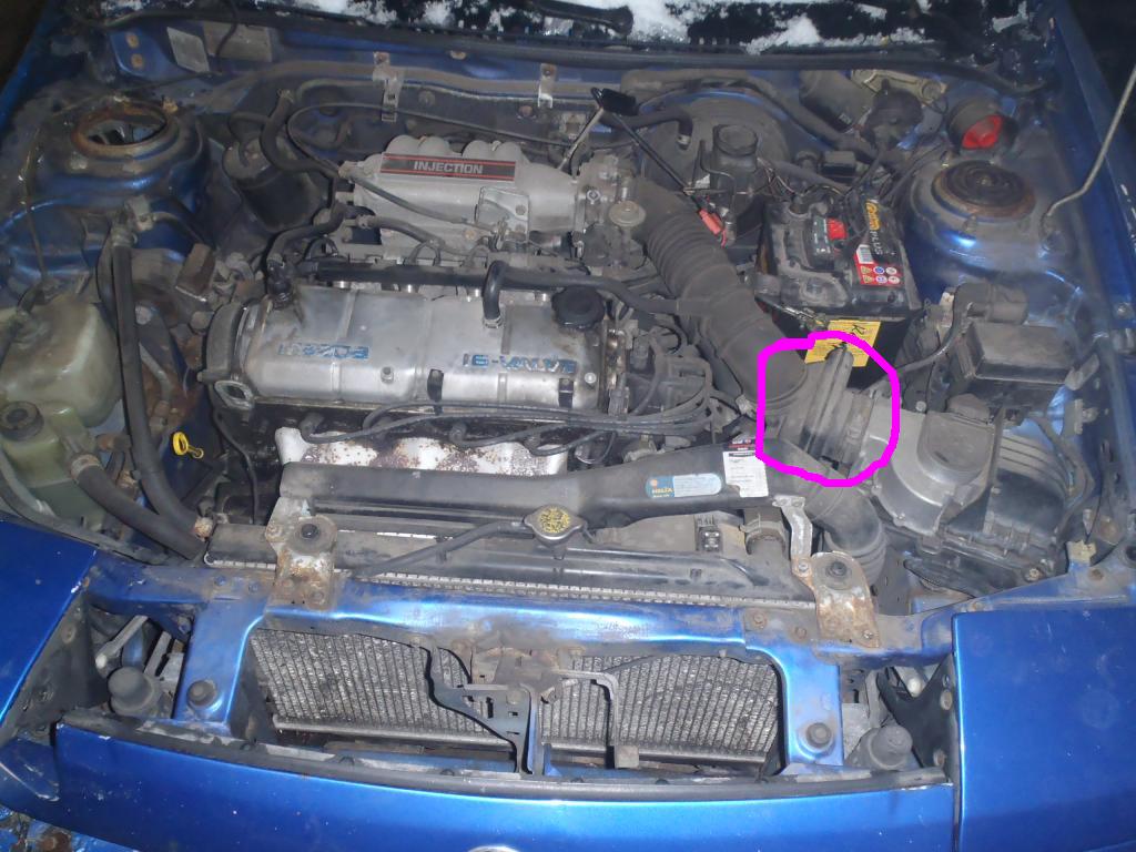

Postprzez jasiusos » 1 mar 2013, 13:29
Witam moja madzia niestety ma lekka awarie :P czesc ktora oznaczlem na zdjeciu poprostu pekla i auto nie pali jesli ktos moglby pomoc mi w identyfikacji tej czesci bede bardzo wdzieczny bo nie wiem nawet czego szukac w internecie. Z wymiana mysle poradze sobie sam wiec kazda pomoc bedzie nieoceniona :) Pozdrawiam
jasiusos
Postprzez tekkenfan » 1 mar 2013, 16:22
to cudo nazywa się komorą rezonansową, ale wątpie żebyś to znalazł pod tą nazwą, szukaj bardziej rury dolotu. Na chwilę obecną możesz to jakoś zdrutować poprzez wyrzucenie tego elementu i na jego miejsce dać jakieś kolanko np. z kibel rury czy coś takiego.

Postprzez rider143 » 1 mar 2013, 17:40
tekkenfan napisał(a):dać jakieś kolanko np. z kibel rury czy coś takiego
tylko musi to być 100% szczelne bo za tym jest przepływomierz.

Postprzez tekkenfan » 1 mar 2013, 19:15
rider143 napisał(a):tylko musi to być 100% szczelne
tak jak każdy dolot ;)

Postprzez jasiusos » 2 mar 2013, 10:30
Dzieki wielkie :D zobaczymy co uda sie zrobic ;)
