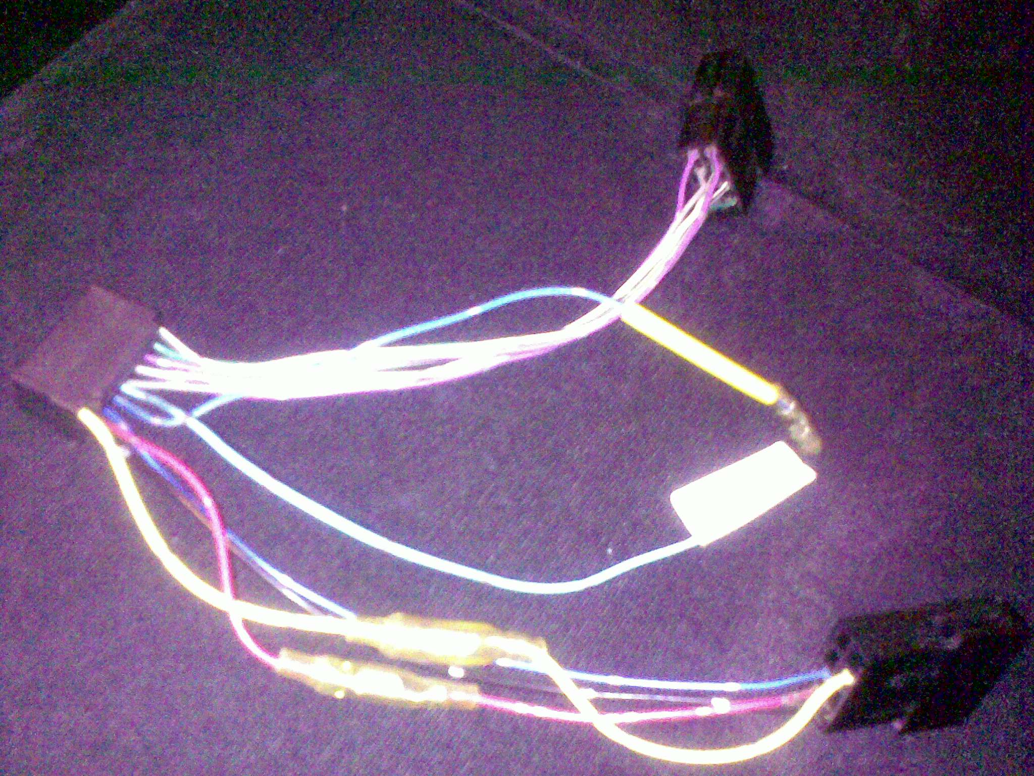

Witajcie
Mam taki problem że w mojej Madzi mam ucięte kable od radia i za bardzo nie wiem co z tym zrobić żeby to jakoś podpiąć. Wiem tylko tyle że muszę chyba kupić kostkę nowa i te ucięte kable połączyć tylko teraz jaką kostkę i jak dopasować kable do niej. Nie jestem pewien czy taka kostka będzie OK?
http://allegro.pl/kostka-radio-mazda-is ... 77143.html Proszę o pomoc i wyrozumiałość bo jestem od niedawna u was
Mam od radia taką wiązkę kabli
A to moje kabelki nieszczęsne...
http://s1.zmniejszacz.pl/110/sam_1507__808931.jpg
http://s1.zmniejszacz.pl/110/sam_1510__721986.jpg
greg1140
kupujesz kostkę iso.... i lutujesz do niej przewody ... sprawdź sobie probówką lub żarówką które masa i zasilanie stałe i ze stacyjki reszta to głośniki i tu jest loteria... sam robiłem to..
