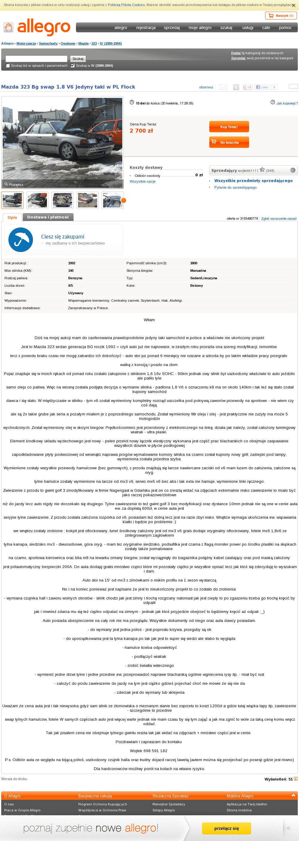

Postprzez sebek-71 » 6 kwi 2013, 19:03

Postprzez benny88 » 6 kwi 2013, 21:59
Dość niska cena jak na takie coś sam kiedyś miałem ochotę
Od: 17 lut 2010, 00:19
Posty: 684 (3/0)
Postprzez tekkenfan » 7 kwi 2013, 01:16
Jak na moje to za wysoka jak na nie dokończony i nie do końca działający swap. Może i się skończy na tym co pisze w aukcji ale znając życie to po drodze wyjdzie jeszcze sporo innych problemów.
Takiego cudaka to bym kupił pod warunkiem że wszystko by hulało ;)
