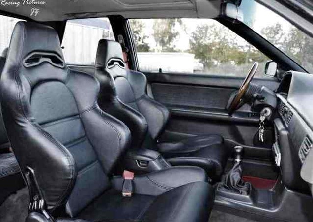

Postprzez djakob » 9 lip 2012, 15:25
Piękny środek w 323 BG :)

Postprzez benny88 » 9 lip 2012, 18:07
Widziałem go chyba w jakimś ogłoszeniu jak się nie myle ??

Postprzez benq323 » 9 lip 2012, 18:40
djakob napisał(a):
<serduszka> Ja taki chce u siebie <diabełek>
