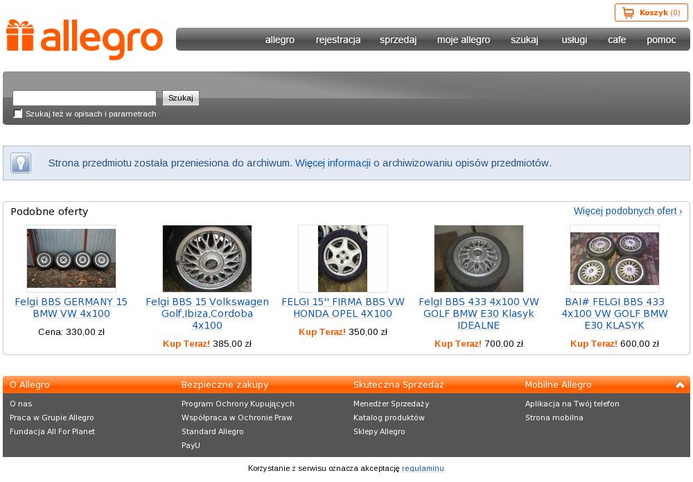

Witam mam pytanko jaki jest rozstaw śrub w mazdzie 323f bg. Czy felgi 15 cali na oponie 195/50 beda pasowały ? z góry dzięki !

LordShaman napisał(a):Witam mam pytanko jaki jest rozstaw śrub w mazdzie 323f bg. Czy felgi 15 cali na oponie 195/50 beda pasowały ? z góry dzięki !
siema. beda bo sam takie mam a rozstaw masz 4x100 taki sam co z vectra A i astra 1 golf 3. tylko nie wiem jak tam wyglada otwor ten srodkowy ale rozstaw sie zgadza :) pozdrawiam

Postprzez LordShaman » 8 lip 2011, 23:24
chodzi mi dokładnie o te felgi beda pasować??
http://allegro.pl/felgi-bbs-4x100-15-vw ... 39848.html

Postprzez Siwy_48 » 9 lip 2011, 00:24
Będą pasowały. Kolega ma takie same w 323 BG i fajnie wyglądają na aucie ;)

Postprzez LordShaman » 9 lip 2011, 00:48
wielkie dzieki !!!

Postprzez Lukano » 10 lip 2011, 14:31
BBS od Golfa pasować będzie, ale czy bedzie ładnie to kwestia dyskusyjna ;)
Na pewno od żelaznych na pewno bedą ładniejsze.

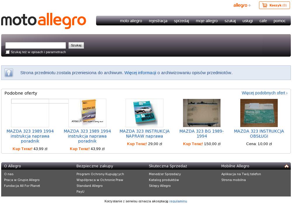

Postprzez Nex » 13 lip 2011, 20:14
http://moto.allegro.pl/mazda-323-1989-1 ... 49683.html
Wademekum, które może przydać się każdemu właścicielowi "Madzi" ;) Dobre wydawnictwo i szczególnie polecam początkującym jak np. ja ;) myślę, że może komuś się przydać dla tego wstawiłem link ;)
