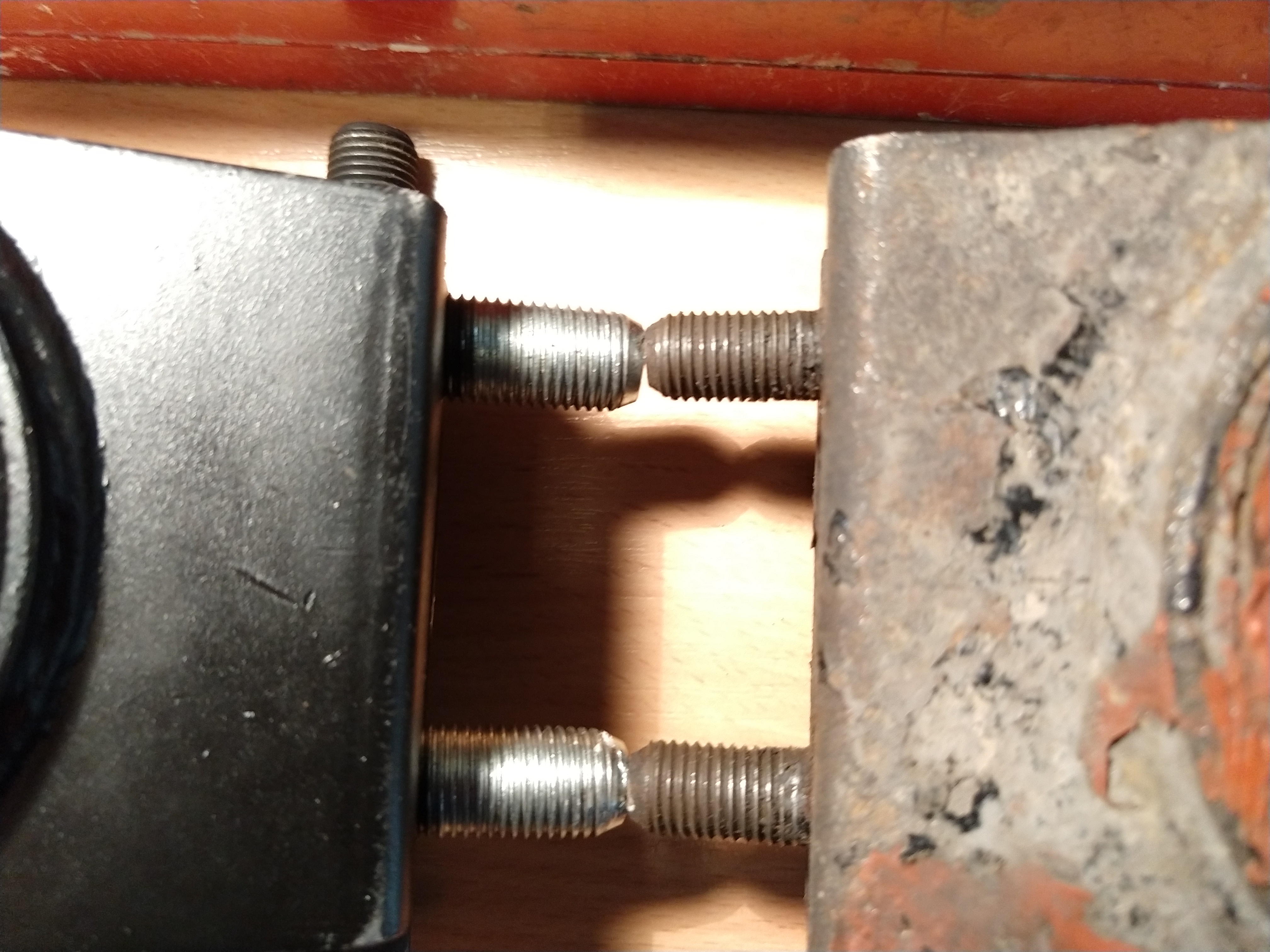

Mocowanie poduszki do belki – Nie pasuje niestety.

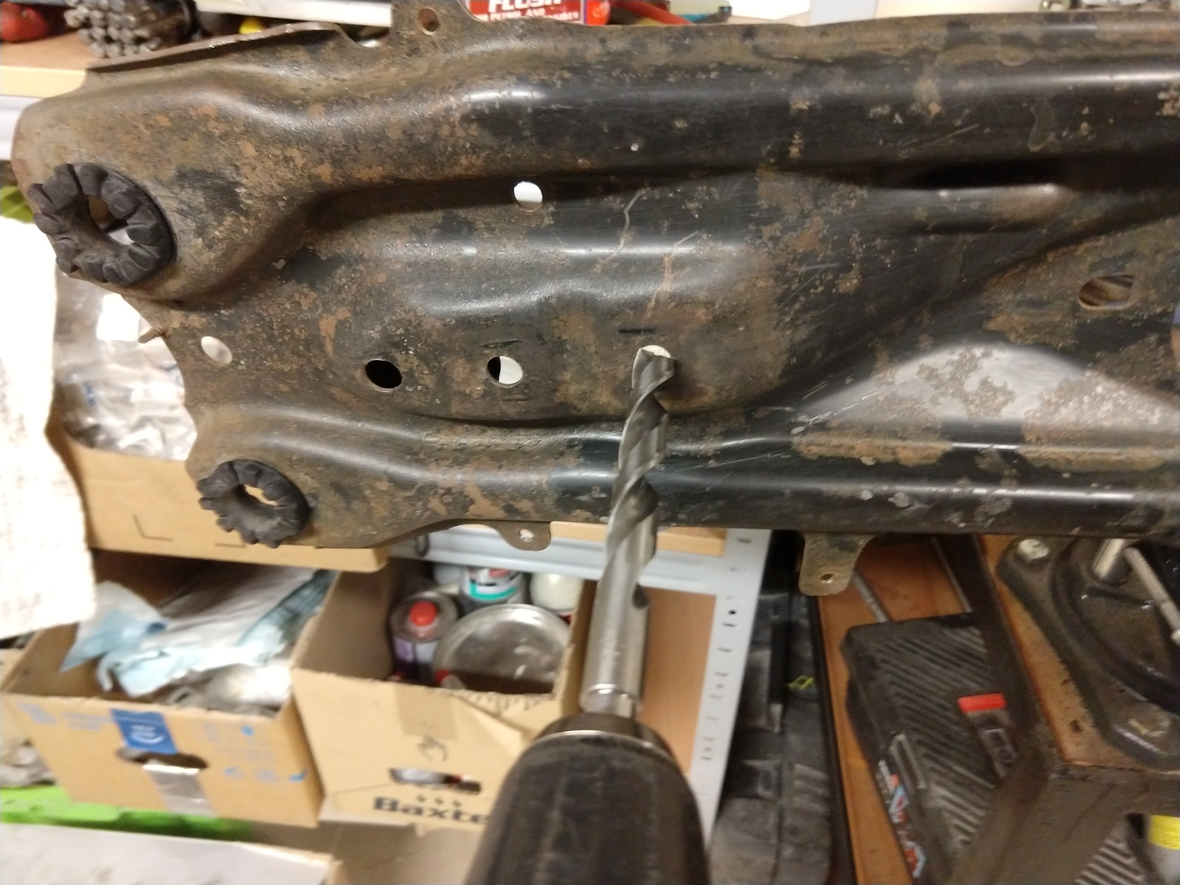

Ale jak zobaczycie na zdjęciach nie ma z tym wielkiego problemu. Stara poduszka i otwory w belce maja fi-10 a od mx-6 ma fi-12 więc wystarczy rozwiercić istniejące otwory na fi- 12 i możemy cieszyć się lekko wchodzącymi biegami.

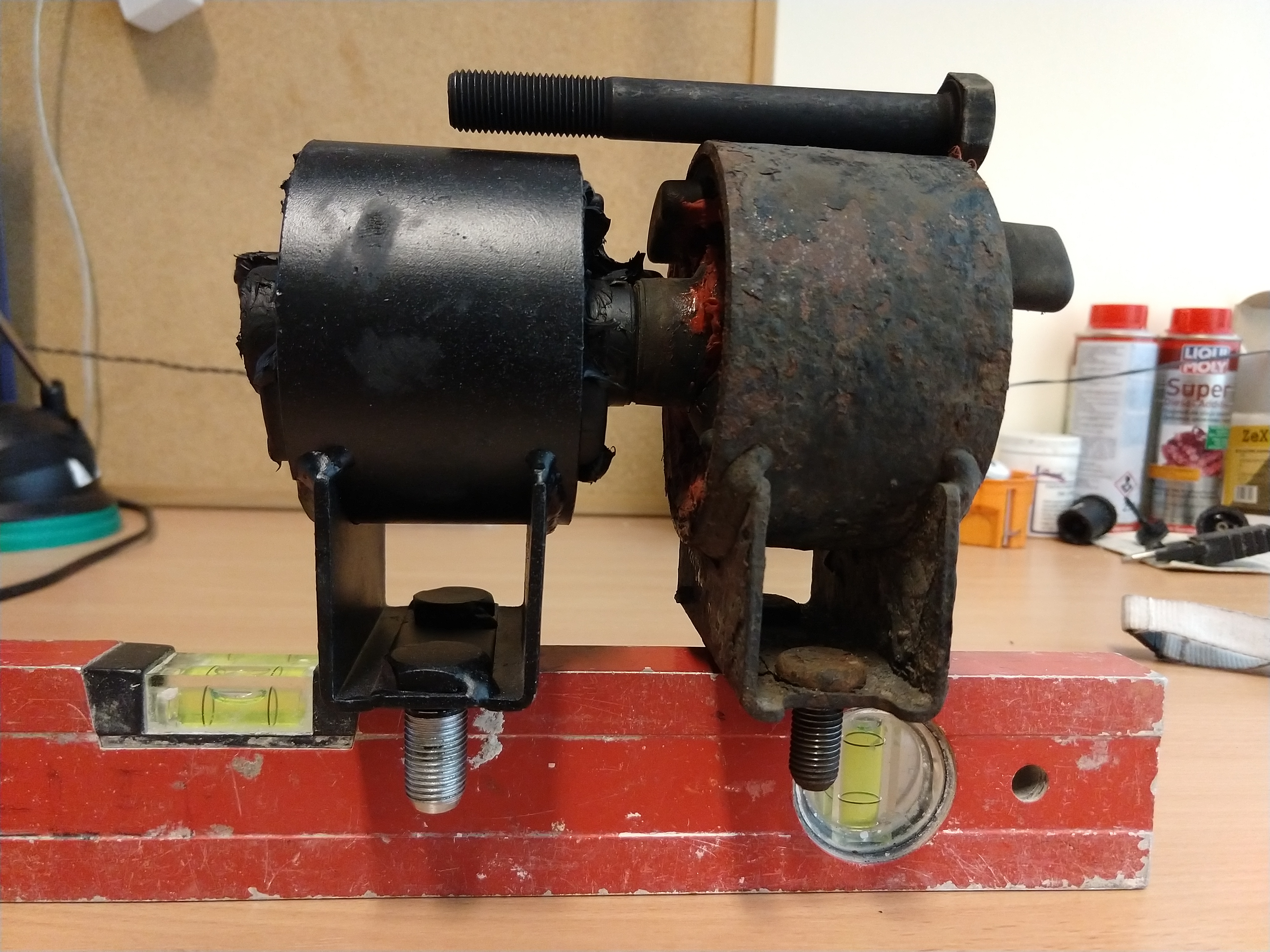

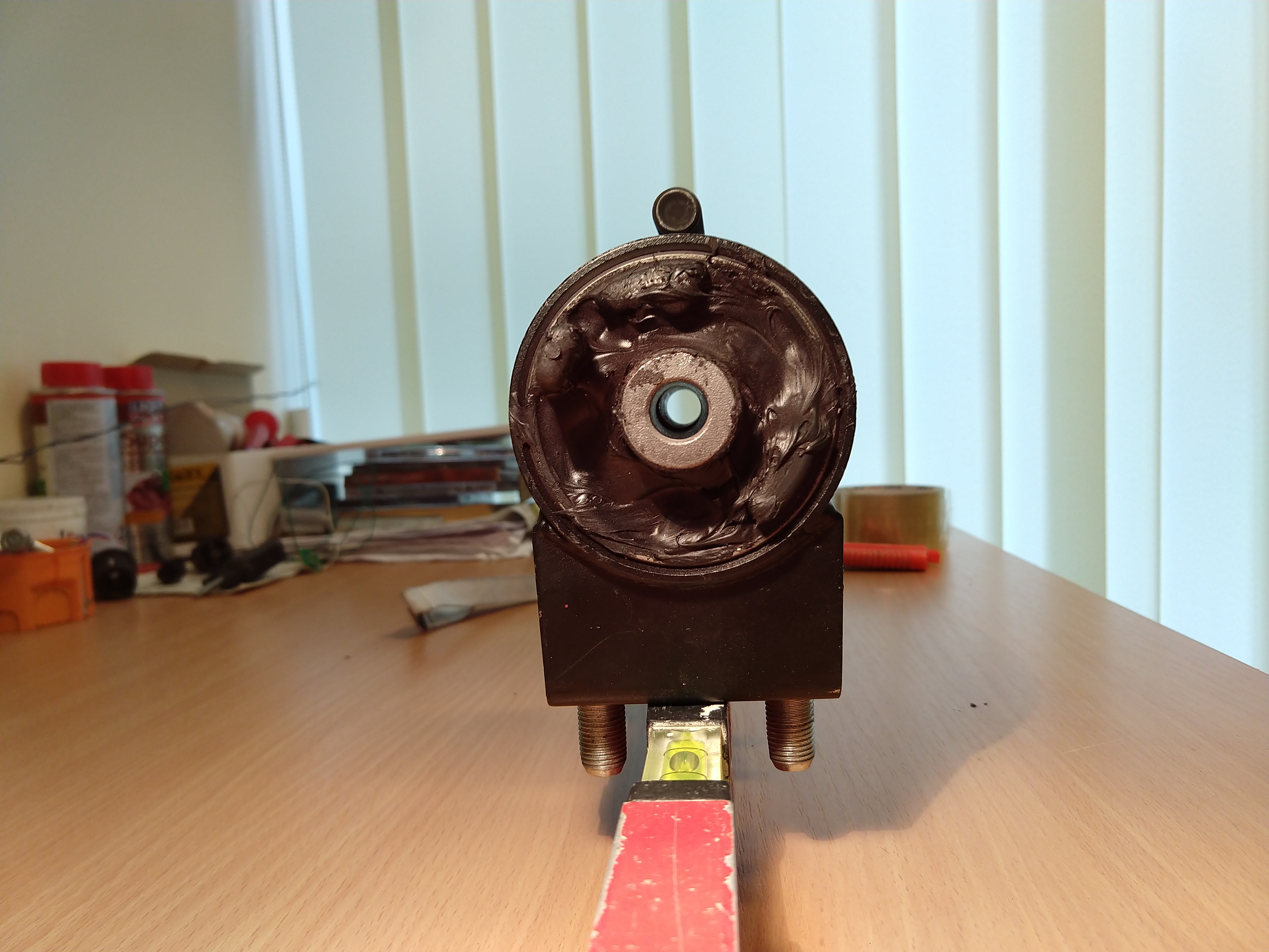

różnica wysokości ale tuleje mocujące poduszkę z skrzynią na identycznej wysokości
zdjęcie zrobione przez dwie poduszki . z przodu nowa z tyłu stara
mocowanie poduszek. z prawej stara fi-10 z lewej nowa fi-12

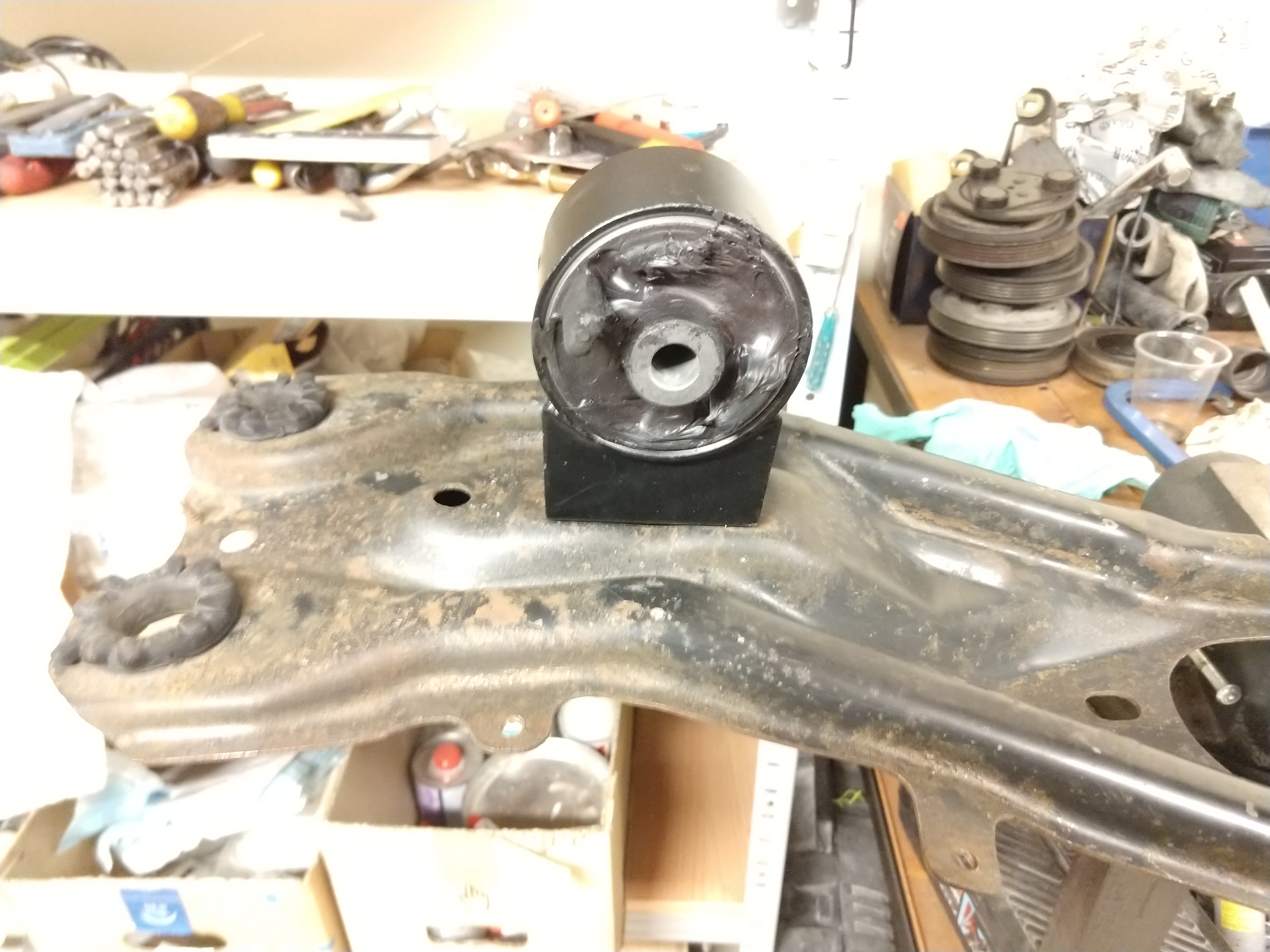

rozwiercamy otwory na fi -12
i poduszka leży jak ulał
