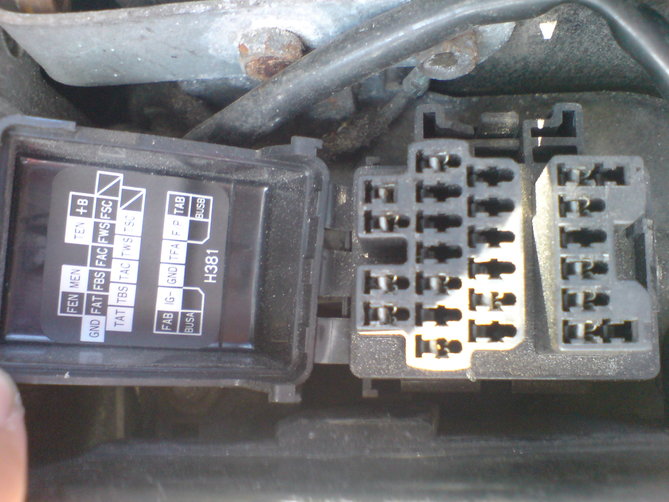

Do przygotowania testera potrzebne nam będzie: kabelek i dioda, która na jednym końcu będzie zawierać rezystor (opornik 1 kOhm 1000 Ohm) Proszę pamiętać że będzie działać tylko po przylutowaniu po przeciwnej stronie ściętej diody .

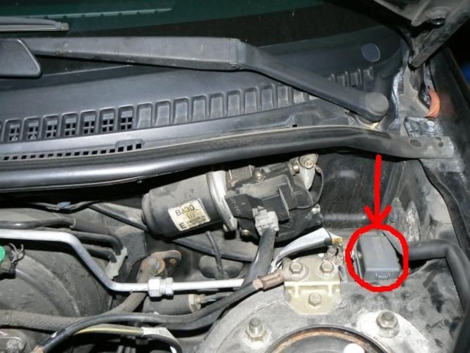

Nasępnym zadaniem jest zlokalizowanie gniazda diagnostycznego, opisanym słowem „DIAGNOSTIC”

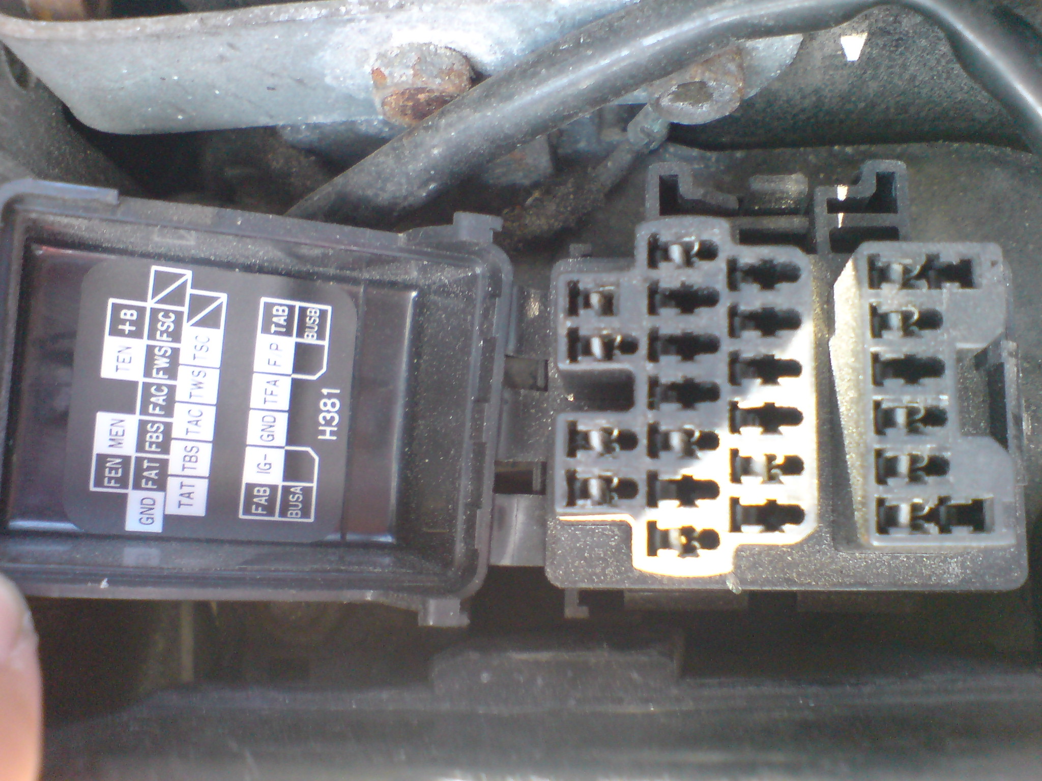

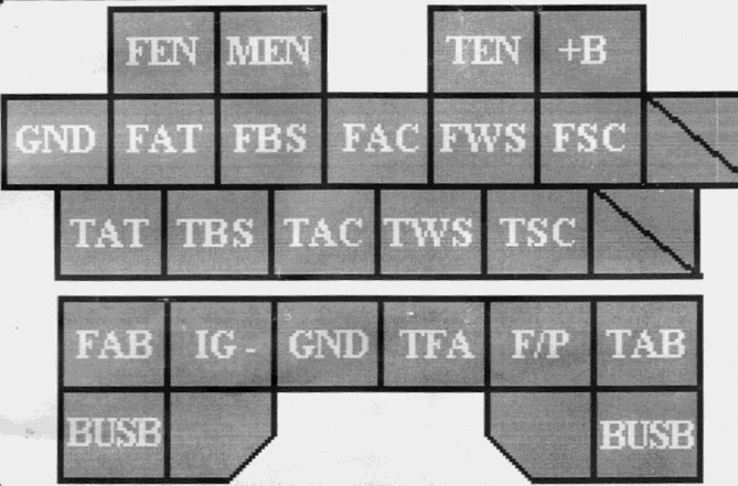

Opis pinów znajduje się na odwroci pokrywki:

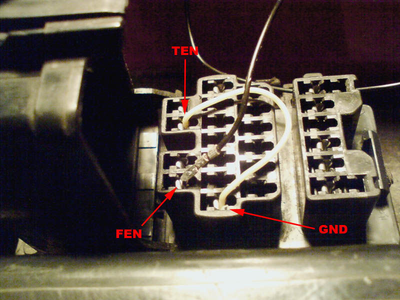

Dioda przewodzi prąd tylko w jedną stronę, więc musimy sprawdzić jaka polaryzacja będzie właściwa.
Mostkujemy za pomocą kabelka piny GND i TEN – komputer przechodzi w tryb serwisowy, tzn nie korzysta z żadnych czujników.
Następnie w zależności jakie błędy chcemy odczytać podpinamy nasz tester z diody między pin +B i np. FEN ( FEN – odczytywanie kodów usterek silnika).
Przekręcamy stacyjkę w pozycję ON, nie uruchamiać silnika i obserwujemy migania diody. Jeden krótki błysk to cyfra jedności, długi błysk cyfra dziesiątek.

I opis pinów w gnieździe diagnostycznym:
+B – 12V
GND – masa
TEN – Test ENgine –> GND
FEN – Engine trouble code output –> dioda

Samodzielne sprawdzanie kodów błędów silnika i ABS.
Oto krótki opis jak to zrobić:
np: cztery długie i jeden krótki błysk to błąd 41
Poszczególne kody oddzielne są od siebie 4-sekundyową pauzą. Policzyć liczbę błysków w każdej serii i zapisać numer kodu. Znaczenie kodu usterki odczytać mozna w tabelce poniżej. Po zakończeniu odczytywania i zapisywania kodów należy wyłączyć zapłon oraz usunąć mostek i diodę LED, by zakończyć procedurę odczytu kodów usterek.
Jest to test KOEO (Key On, Engine Off). Po zakończeniu testu KOEO należy uruchomić silnik i przejść do testu KOER (Key On, Engine Running) – komputer przetestuje silnik podczas jego pracy i być może wyświetli dodatkowe komunikaty, zakończone kodem określającym rodzaj silnika (2 błyski – I4, 3 błyski – V6).
+B – 12V
GND – masa
MEN – Engine computer switch monitor output
TAT – Test A/T (automatic transmission)
FAT – A/T trouble code output
TBS – Test ABS control
FBS – ABS trouble code output
TAC – Test A/C /not documented for North American vehicles/
FAC – A/C code output /not documented for North American vehicles/
TWS – /not documented for North American vehicles/
FWS – /not documented for North American vehicles/
TSC – Test Speed Control – cruise (speed) control
FSC – Speed (Cruise) Control trouble code output
TAB – Test AirBag (air-bag diagnostic monitor)
FAB – Airbag trouble code output
TFA – diagnostic-mode input /not documented for North American vehicles/
IG– – Igniter coil output (to the external tachometer)
F/P – FuelPump –> podanie GND załącza pompę paliwa
Przykład jak zmostkować GND i TEN:
