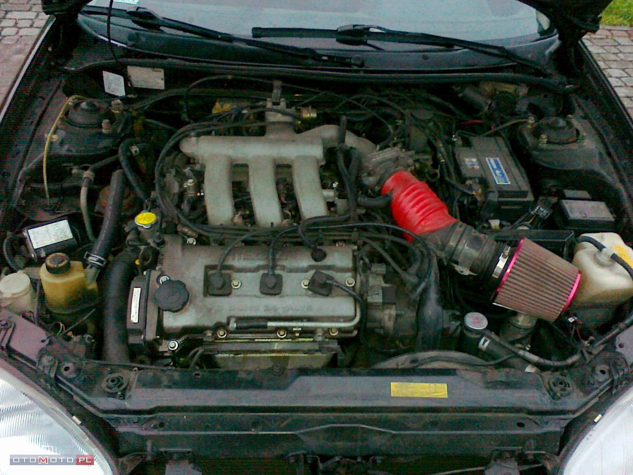

Witam , szukałem ale nie znalazłem, więc szukam pomocy u was. Kupiłem mx 3 po swapie na 2.5 V6 , sprzedawca twierdzi, że jest to kl31 , na silniku jest oznaczenie kl 586026, a tak wygląda silnik :
i teraz pytanie do doświadczonych, która to wersja ?? z góry dzięki za zainteresowanie tematem. pozdro !

są 3 rzeczy aby mieć 100% pewność z czym mamy do czynienia. Kolektor, symbol głowicy, symbol wałków rozrządu.
Jeśli głowica ma symbol KL31A1 mamy pewność, że to ZE, sprawdzając wałki dowiemy się jaką mamy wersję. Sam kolektor nie świadczy o wersji, podobno zdarzają się silniki z prostym kolektorem i wałkami KL01. Poniżej fotka ułatwiająca odnalezienie numeru na głowicy

Postprzez wilu140 » 1 sie 2011, 10:51
Dzięki za szybką odpowiedź, dzisiaj sobie sprawdzę

Postprzez Rafał_ » 3 sie 2011, 22:27
Jakieś wieści?
Wydaje mi się, że jest to KL-DE z Xedosa 9, który w serii miał 170KM.

Postprzez wilu140 » 8 sie 2011, 19:13
Sprawdziłem i w oznaczeniu na głowicy jest symbol KL31A1, czyli to rzeczywiście ZE :) która wersja to nie wiem , ale widzę że za dużo różnic w parametrach nie ma między nimi ..

Postprzez witek » 6 mar 2016, 23:17
Sory za odkop ale takie tematy powinny byc prostowane do konca lub usuwane bo wiszą na pierwszej stronie w dziale EC :D a potem ludzie wciskaja kit na aukcjach ze sprzedają ZE...
Sama głowica kl31 nie swiadczy o niczym :D w milleniach byly DE z takimi glowicami, a reszta kl01 lacznie z walkami i tlokami, i nie jest to jakies slabe ZE tylko zwykly kl :D
