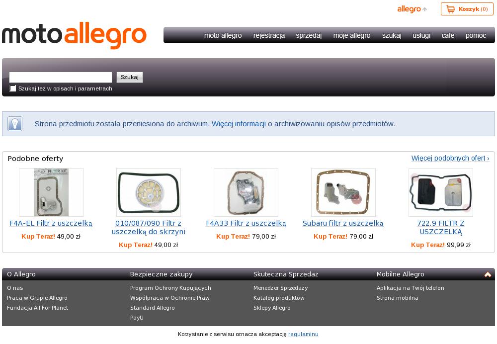

Postprzez rafaello1976 » 19 wrz 2010, 18:49
Witam.Ja w swoim autku wymieniałem bo olej też juz był w nieciekawym stanie.Mnie olej kosztował z wymianą 180 zł(texaco)plus dodatkowo filtr który zakupiłem tutaj;
http://moto.allegro.pl/filtr-z-uszczelk ... 42188.html
oczywiście można kupić olej nawet za 5stówek ale po co.Mój mechanik doradził mi ten tańszy i jezdze juz po wymianie prawie 2 lata, a płynność przy zmienianiu biegów naprawdę sie polepszyła.
