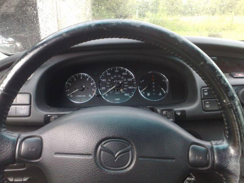

pucha napisał(a):Dzięki !:) Jeszcze zastanawia mnie montaż tylko <myśli>
Wyciągasz licznik, wybebeszasz szybkę, wyciągasz plastik(czarną ramkę) układasz ramki, zaginasz długopisem brzegi od tyłu, wszystko czyścisz aby palce nie były poodbijane, składasz montujesz i to wszystko ;)
Efekt :
