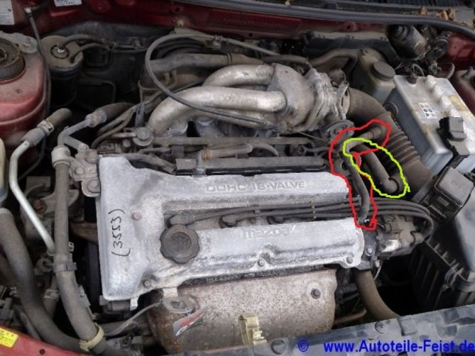

Przepraszam zaznaczyłem nie ta rurkę ;D jeszcze raz wrzucam zdjęcie z zieloną linią ;) tej rzeczy dokładnie nie mam, co to może być ?

To jest raczej kolor żółty a nie zielony :P
Ta druga rurka idzie do przepustnicy do zaworu wolnych obrotów.
Występuje ona o ile się nie mylę w modelach przedliftowych.

Tak take cuda tylko przed FL były i lepiej tego nie dotykac jak jest szczelne :P
Postprzez KubinhoCris » 5 sty 2017, 10:18
No właśnie chodzi o to że jest dziura w dolocie powietrza a obroty mi falują na postoju lub na luzie i myślę że to przez brak tej rury , jak myślicie ?

Nie wiemy czy masz przedlifta czy polifta bo nie wpisałeś rocznika więc skąd mamy wiedzieć czy ona jest tam potrzebna czy też nie?
EDIT:
Masz polifta więc ta rurka u ciebie nie występuje. Musisz zaślepić otwór na tą rurkę w tym gumowym łączniku miedzy przepustnica a przepływomierzem.
