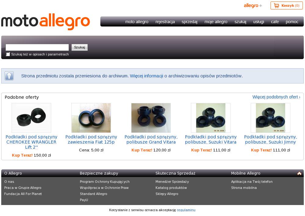

A ja też mam stuki w zawieszeniu :)
I też mam pytanie :P
Wymieniłem sprężyny zawieszenia bo miałem obniżone zawieszenie a nie chciałem <wyjątek>
ale była to konieczność przed zimą bo u mnie pod blokiem się nie odśnieża i przez koleiny bym nie przejechał, :/ a nie chce mi się wymieniać dwa razy w roku (na zimę wysoko na lato nisko) a w gwint na razie też nie inwestuje :P
Wymieniłem sprężyny i z tyłu ta guma na której się ją osadza była zniszczona – założyłem tak jak się dało no ale stuka i zapewne właśnie przez tą gumę – musiała się z pod sprężyny wyślizgnąć.
Pytanie brzmi czy da się coś takiego kupić i gdzie bo szukam po internecie i nie bardzo mogę coś znaleźć – albo do wartburga albo jakiś szajs podwyższający... Chciałbym standard :)
http://moto.allegro.pl/podkladki-pod-sprezyny-i1776579192.html
ps. jak ktoś chce to sprzedam sprężyny obniżające – progresywne (tył) z tego co widzę – były kiedyś zielone ale teraz lakier szczątkowy – dominuje rdza – jak komuś to nie przeszkadza to pw/mail bo bez sensu mi je czyścić i malować (picować).

Postprzez lesiux » 23 sie 2011, 10:24
Fryta zamiast tej gumy kup sobie kawałek grubego gumowego węża o średnicy wewnętrznej takiej jak sprężyna i daj to zamiast tych gum. Sprawdza się to bardzo dobrze.

Postprzez Fryta86 » 24 sie 2011, 19:21
lesiux napisał(a):Fryta zamiast tej gumy kup sobie kawałek grubego gumowego węża o średnicy wewnętrznej takiej jak sprężyna i daj to zamiast tych gum. Sprawdza się to bardzo dobrze.
Wielkie dzięki za pomysł – że sam na to nie wpadłem. Takie proste kreatywne inteligentne rozwiązanie :) nawet lepsze od seryjnego bo na pewno się nie zsunie ze sprężyny – GRATULUJE pomysłu :D
Dokładnie tak zrobię <czarodziej>
