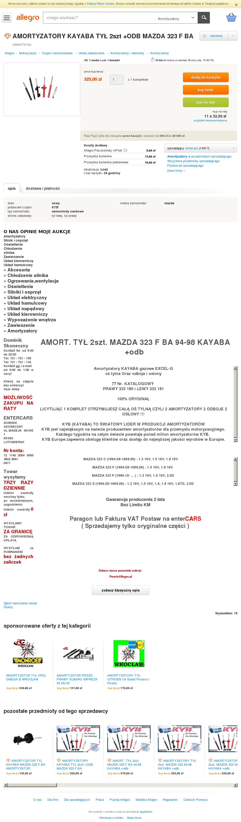

Postprzez bizzy » 14 sty 2017, 14:03
Pomoglibyście mi dobrać jakieś tańsze zamienniki od innych aut. Co mi potrzeba:
1) Pompa wody
2) Amorki tył + osłony + odboje + mocowania (poduszki)
na razie mam
http://allegro.pl/amortyzatory-kayaba-t ... 75159.html
Szukam odpowiedniej pompy i widzę, że te DOLZ są najtańsze a Andrzej414 ją chwalił. Która pasuje do mojego bo są dwa modele, według mnie M467? No i może macie rady co do amorków, że jednak lepiej inne.
Od: 29 sie 2016, 14:35
Posty: 111 (12/3)
Auto: 323f BA Z5 97' + BLOS
Postprzez Płomień » 14 sty 2017, 17:50
Co do pompy wody to Ci nie powiem. Jedyne co wiem to że malina563 miała problem z Sakurą. W każdym razie pompę wody wymieniasz raz na dwie wymiany rozrządu, raz na kilka ładnych lat, więc nie szukałbym najtańszej, o ile nie zamierzasz pozbyć się samochodu za rok czy dwa.
Amorki Kayaba zawsze na propsie, dobra cena, nie szukałbym niczego więcej. Lepiej to chyba tylko bilsteiny b6. Tym bardziej że tu masz cały zestaw, niczego nie dokupujesz bo masz nowe odboje i osłony.
CUP 2018 miejsce 1
Od: 13 lis 2014, 16:47
Posty: 1134 (25/85)
Skąd: Łódź / Kowary
Auto: Xedos 6 KL `92
323C `96 ZM-VE
Mazda 6 GJ
Postprzez bizzy » 14 sty 2017, 19:53
Amorki na pewno zostają te. Teraz szukam pompy i mocowań. Ile pojeżdżę jeszcze autem to nie wiem, Pewnie będę ją katował tak długo jak będzie chodziła ;)
