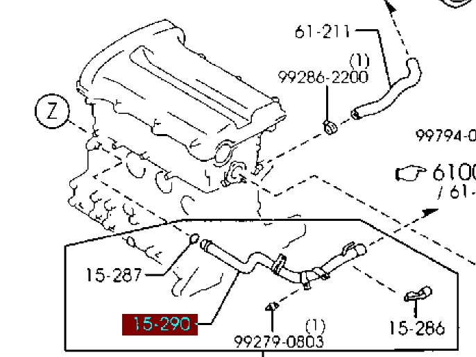

Witam, mam problem z moją mazdą 323f silnik 1.8 DOHC. Mianowicie zauważyłem wyciek płynu chłodniczego z metalowego przewodu, który biegnie pod kolektorem wydechowym – rdza zrobiła swoje i przewód najwyraźniej przegnił i cieknie. Czy ktos orientuje się gdzie można kupić taki przewód. Nowego nie znalazłem a używanego na allegro tez nie mogę namierzyć. Czy można go samodzielnie wymienić? Z góry dziękuję za pomoc.

Mozna wymienic. W gre wchodzi raczej tylko uzywka, ewentualnie samodzielne rzezbienie.

Witam ponownie, rurka już do mnie jedzie i to nowa zamówiona w carspeed. Mam tylko pytanie czy ktoś orientuje się jakie wymiary posiada oring który jest na łączeniu tejże rurki z króćcem pompy wody, numer oryginału to E30115287? Chciałbym dopasować jakiś zamiennik. Na załączonym schemacie to numer 15-287.

Postprzez Przemek323c » 23 gru 2013, 13:05
A nie mozesz pojsc ze stara i czegos dobrac ?

Postprzez Malutki 1974 » 23 gru 2013, 13:11
Oczywiście że mogę, ale najpierw musiałbym ją wymontować. Myślałem że ktoś może ma wiedzę jakie wymiary ma ten oring i obeszło by się bez demontażu, zwłaszcza że rurka dojedzie po świętach a oring mógłbym zakupić już teraz i po świętach spokojnie zabrać się za wymianę posiadając wszystkie potrzebne części.
