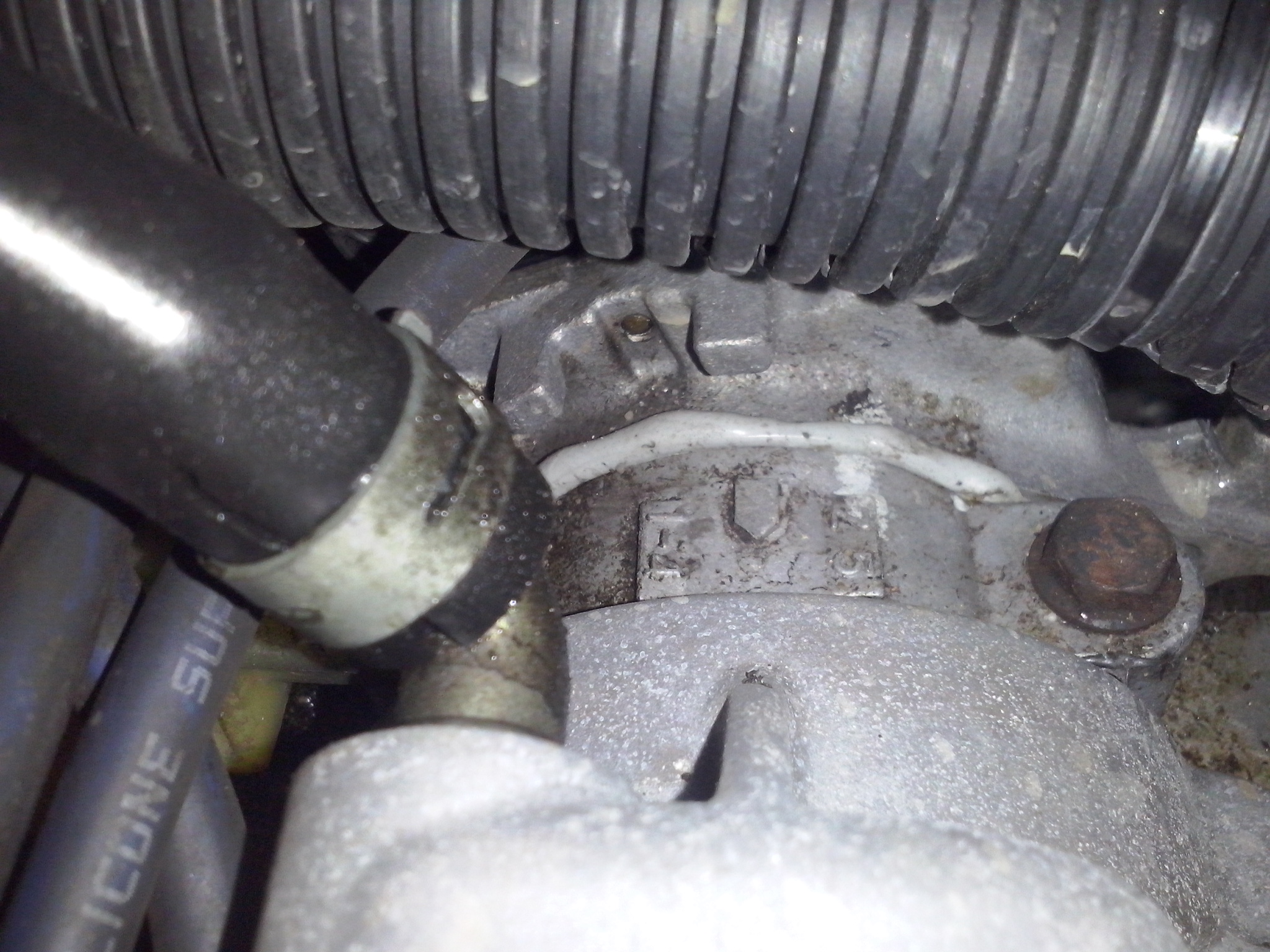

Czy ktoś ma pojęcie jak powinien wyglądać poprawnie ustawiony aparat zaplonowy?Czy strzałka na bloku ma być pośrodku 2 strzałek na aparacie czy na którąś z nich ustawiona?

Postprzez adamax4 » 17 lis 2013, 15:46
Aparatu nie ustawia się według żadnych strzałem na obudowie, tylko przy pomocy lampy stroboskopowej, sprawdzając kąt wyprzedzenia zapłonu.

Postprzez plastek1979 » 17 lis 2013, 15:56
Wiem ale jeśli na kole jest ustawione ok to w jakim położeniu powinien być aparat.

Postprzez adamax4 » 17 lis 2013, 17:42
W takim w jakim Ci wyjdzie z pomiaru lampą.
