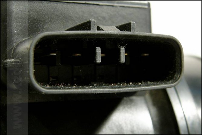

Witam Panowie potrzebuje informacji na ktorym pinie przepywomierz podaje info o temp zasysanego powietrza przeplywka to B6BF pochodzi z Mazdy 323F BA 1.8 16v

Postprzez Fryta86 » 10 paź 2013, 08:22
kms88 napisał(a):Witam Panowie potrzebuje informacji na ktorym pinie przepywomierz podaje info o temp zasysanego powietrza przeplywka to B6BF pochodzi z Mazdy 323F BA 1.8 16v
Hehe... jestem na tym samym etapie :)
Kupiłem osobno czujnik temperatury. Jak ogarnę temat to napiszę – dziś chcę się za to zabrać :)
W ASO pytałem – przepływka z tym czujnikiem coś ok 3800zł mi powiedział, a do wersji gdzie to jest osobno przepływka ponad 4tys.zł a czujnik coś 450zł (ceny +/– bo nie pamiętam dokładnie).
Logiczne jest więc że trzeba to przerobić :)

Postprzez kms88 » 10 paź 2013, 09:19
To sobie krzykneli cene <glupek2>ale bardziej mi chodzi o to czy ta przeplywka ma tak owy czujnik jesli tak to na którym pinie daje info do ecu o temp powietrza? Nigdzie nie moge tego znalezc.Fryta86 ale jak ogarniesz to u siebie to pisz.
