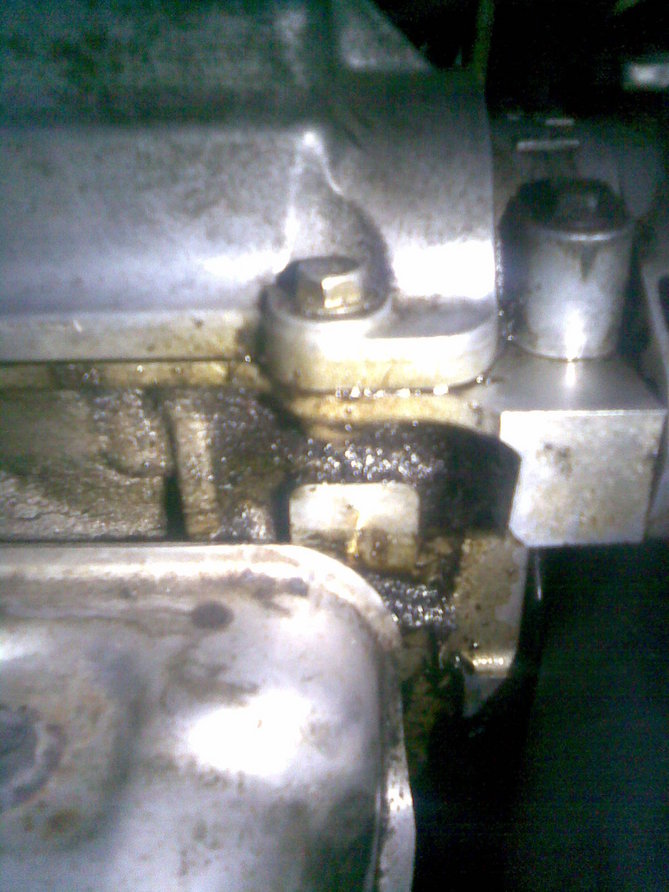

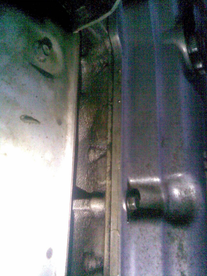

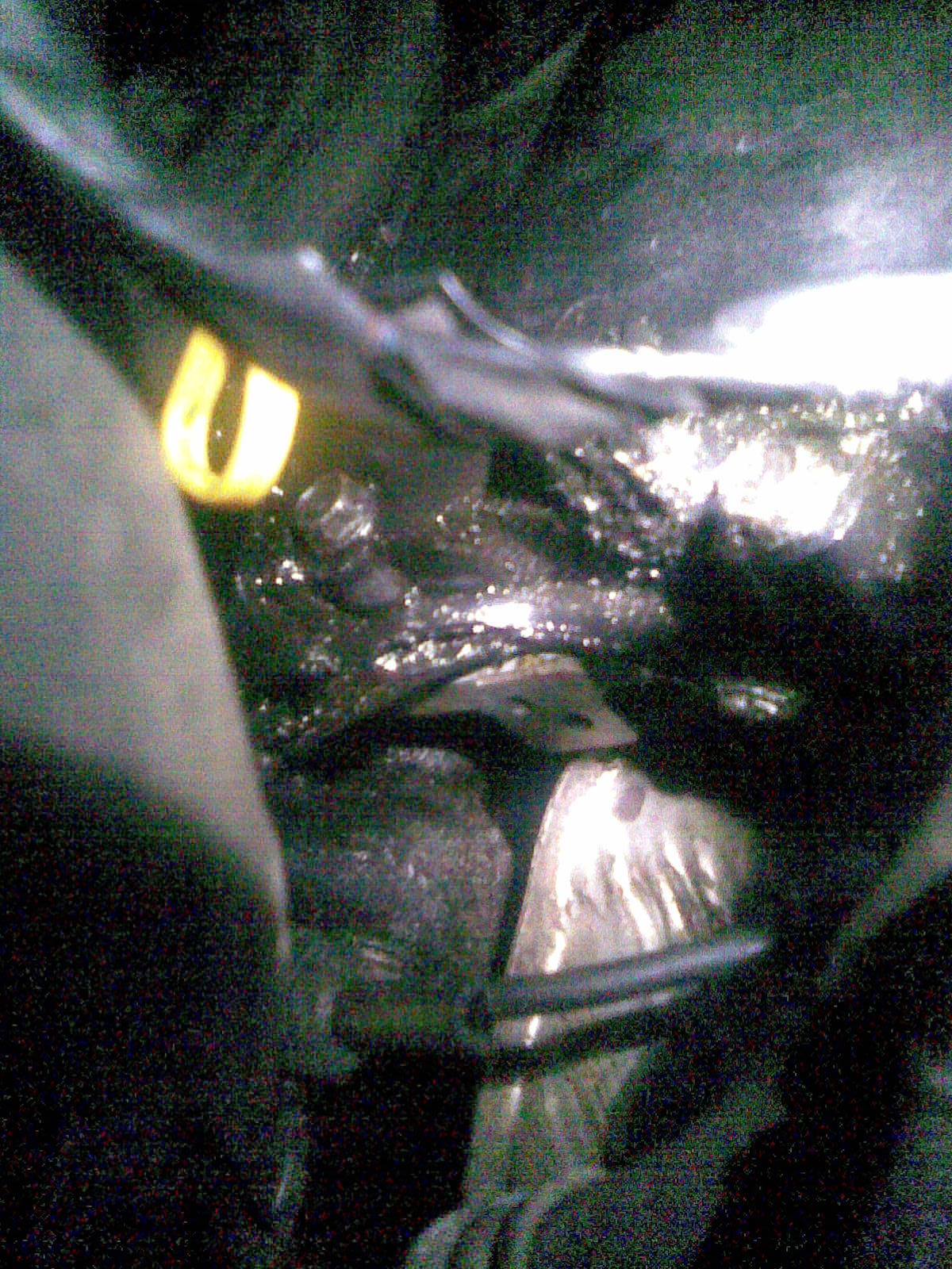

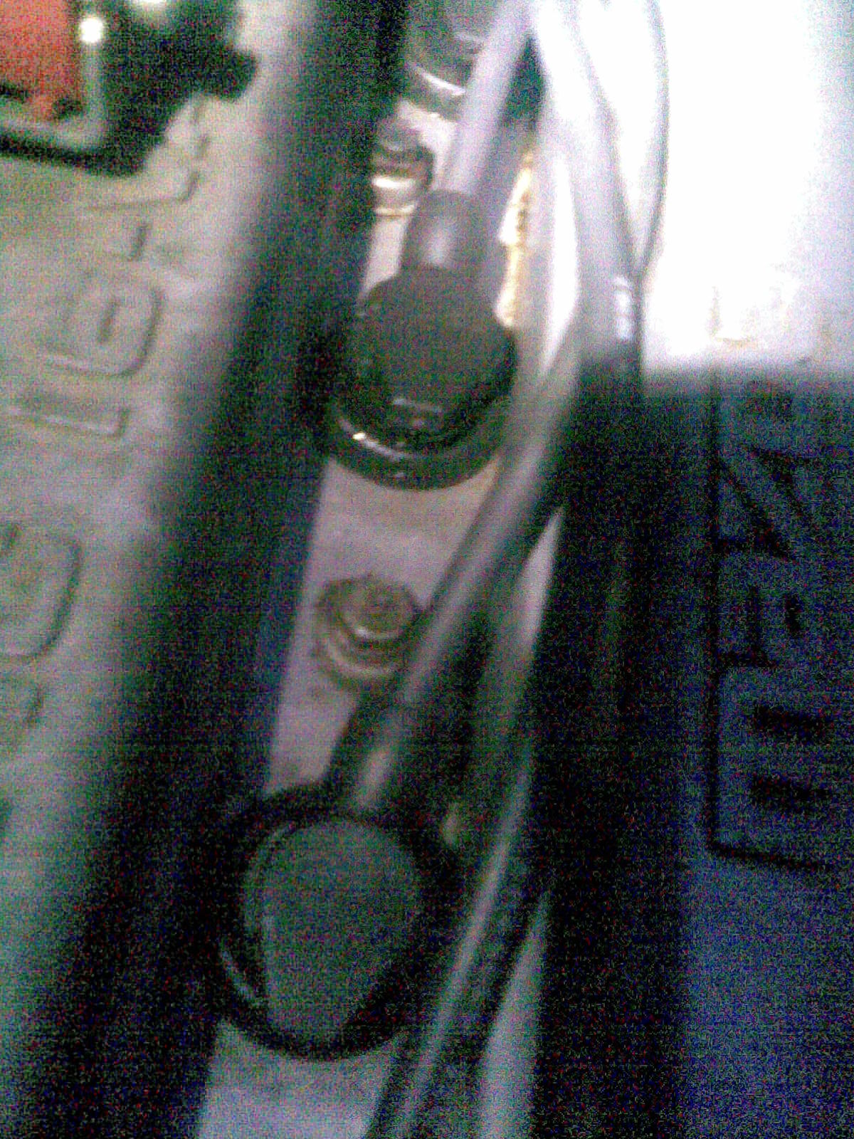

No i cieknie oczywiscie pod aparatem zaplonowym. Mial ktos walnieta UPG w Z5? Jakie objawy, procz masla?
Cieknie stad
Tu troche mniej
No i tu, czy tu jest jakas uszczelka? Czy mozliwe ze to uszczelka pokrywy zaworow tak leje?
Tu tez pojawia sie olej

Postprzez rafał88 » 11 wrz 2013, 06:31
No to uszczelka pokrywy nic wiecej. Umyj sobie silnik srodkiem Akra, sa male butelki akurat bd na umycie, pozniej myjka i jazda:) po tym albo silikonem albo nowa uszczlke jak kto woli. Ja tam zrobilem silikonem i sucho.

Po to podali moment zeby nim dokrecic tak jak sie powinno to robic. W kazdym warsztacie powinni ci to zrobic za drobna oplata, w koncu to tylko kilka dorze dostepnych srub. Po zdjeciach widac ze leje spod pokrywy zaworow i raczej nie bedzie to UPG. Nie wiem jak teraz stoja ceny uszczelek bo mogly podrozec ale u mnie w miejscowym sklepie jeszcze ze 3 miesiace temu elring kosztowal okolo 19zl.
