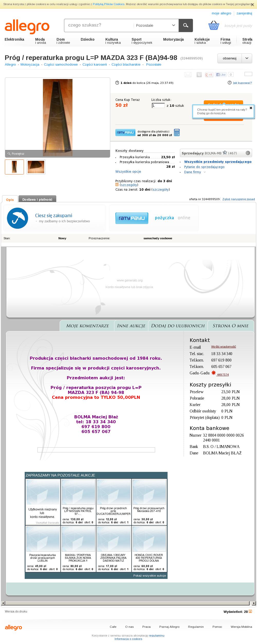

Koledzy robił ktoś reperaturkę progu w Efce BA? Potrzebuję taką około 20cm, nie wiem czy trzeba kupić cały element, czy częsć? Orientacyjne ceny jak ktoś mi poda to będe wdzieczny, bo nadszedł czas na moją mazdę!
PS: http://allegro.pl/prog-reperaturka-prog ... 99509.html
coś takiego, znalazłem, w takim razie, orientacyjna cena za blacharza, ktoś robił to?
