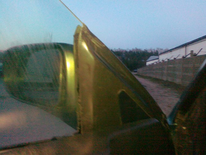

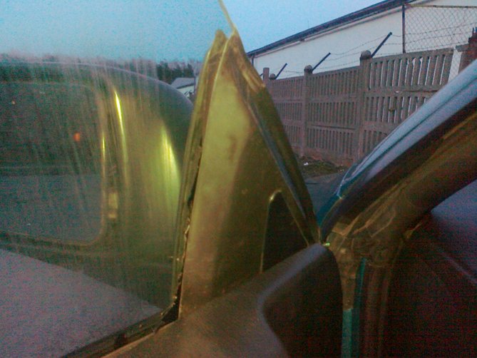

Postprzez lesio » 15 kwi 2013, 20:22
Witam.
Otóż już nie wytrzymuje! Powyżej 80 wieje jak na polu! Zamieszczam zdjęcia, uszczelki przy lusterku. Jak je docisne palcem to cisza, az dziwnie :))) i tak chce jeździć. Sa jakieś domowe sposoby naprawy tego, lub gdzie mogę kupić w miarę tanio to czego potrzebuje :) Każda rada na cenę złota :))) :D

Postprzez Marek 161BD081 » 16 kwi 2013, 08:07
lesio napisał(a):Witam.
To jest standardowy problem w "efkach".
Guma się deformuje i nie przylega do szyby.
Poza tym proszę używać czasem "szukajki" bo to nie boli.
Tutaj masz fotorelację z reanimacji tego: viewtopic.php?f=116&t=77705
