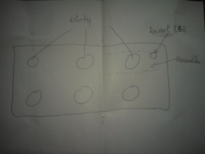

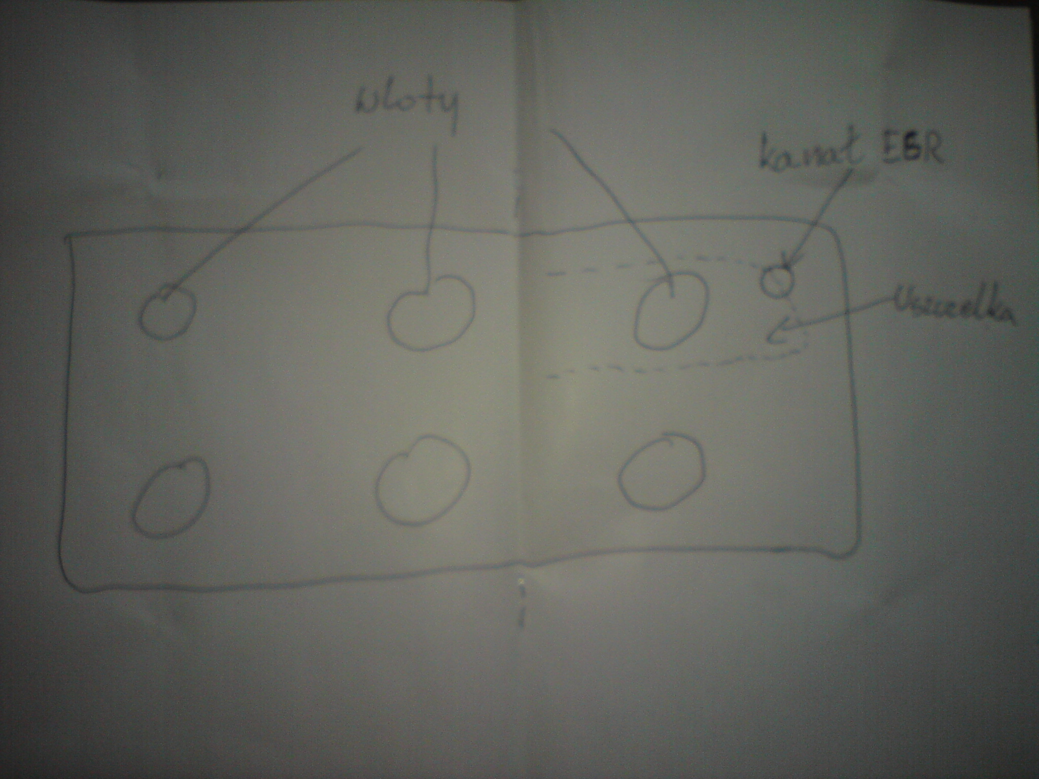

witam ostatnio zakładałem sekwencje do mojej mazdy i przy montażu kolektora dolotowego zauważyłem że w uszczelce brakuje otworu pod zawór egr .Żeby tego było mało to ona siada tak że do kolektora dostaje się lewe powietrze ,bo ta uszczelka kończy się na połowie kanału .Sprawdzałem uszczelki z 2.0 v6 i2.5v6 ta sama wada szkoda że nie mam fotek
