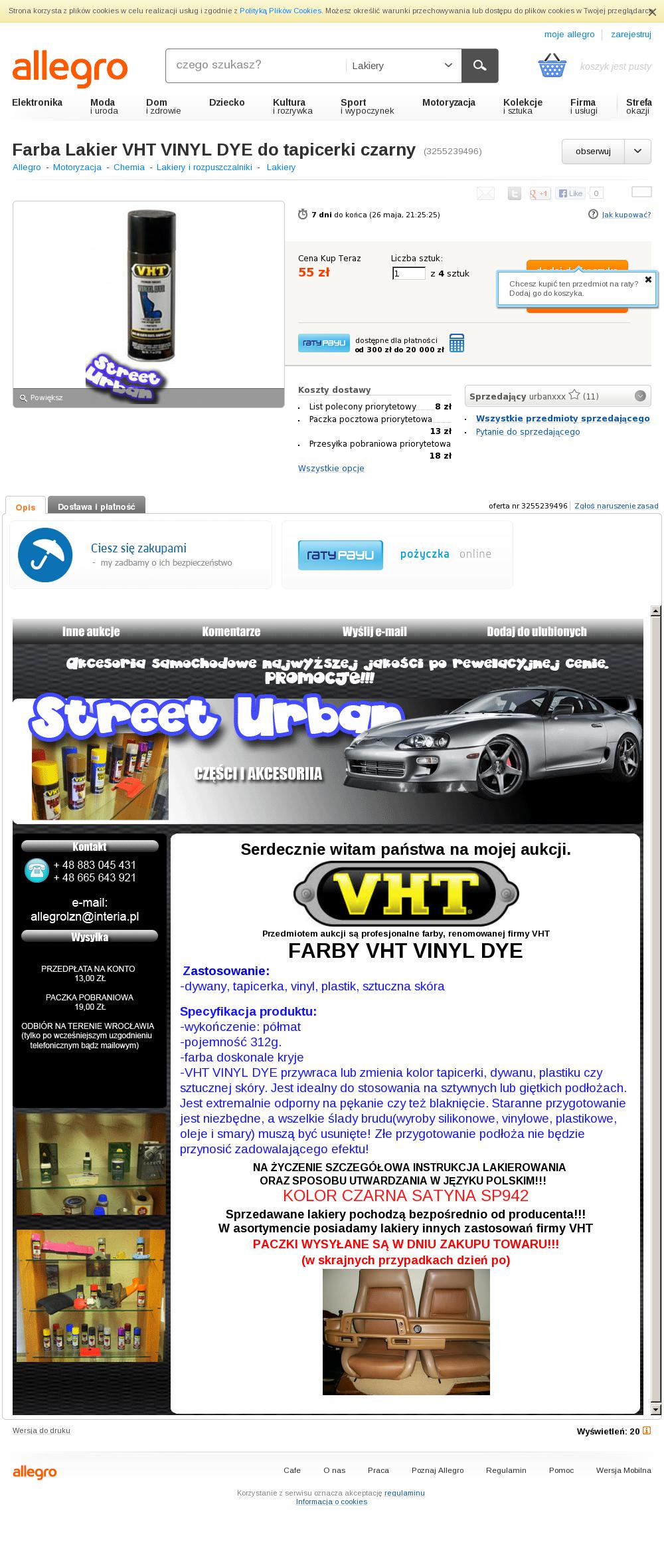

Zawsze kojarzyłem VHT z pokrywami i osłonami wydechu. A teraz faktycznie widzę, że jest na alledrogo coś takiego
http://allegro.pl/farba-lakier-vht-vinyl-dye-do-tapicerki-czarny-i3255239496.html
Trzeba będzie zakupić i wytestować na starym boczku z drzwi ;)
like a shadow
Od: 13 maja 2008, 16:22
Posty: 2161 (14/6)
Skąd: Krk / Ostr
Auto: 323f BA Z5 '96
323 GTX BG BPT 4WD '89
Postprzez radar88 » 19 maja 2013, 09:52
Możesz zobaczyć ale nie wiem czy farba da radę na boczkach i czy będzie trwały.
