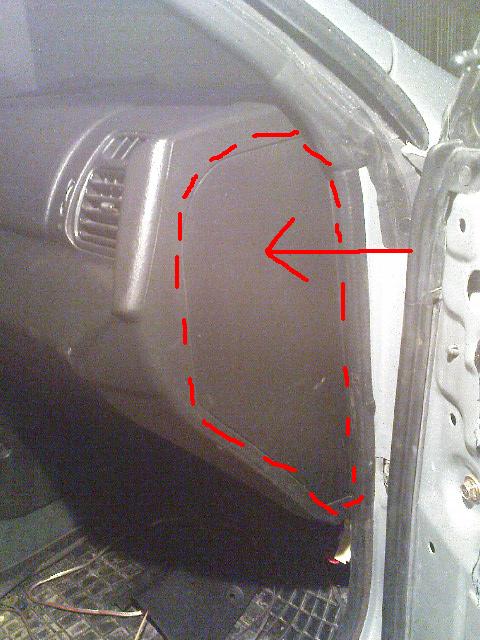

bo dziś zobaczyłem przerwany przewód przy zawiasach drzwi zaraz przed gumowa osłona w której przechodza przewody z środka auta do drzwi i myśle że może to być właśnie przewód odpowiedzialny za centralny zamek. Problemem jest tylko bardzo trudny dostęp do tego miejsca,
wiec moje pytanie jak zdjąć osłone na zdjęciu bez uszkodzenia jej? jakieś porady? wskazówki?
myśle że najłatwiejszy dostęp bedzie z tego miejsca

Pablo54321 napisał(a): ... moje pytanie jak zdjąć osłone na zdjęciu bez uszkodzenia jej? jakieś porady? wskazówki?
O ile pamiętam to odchylasz lekko krawędź od strony wnętrza auta i całość spróbuj przesunąć do tyłu aż wyskoczy z zaczepów.
Tak jakoś sie to chyba robiło ;)

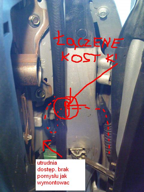

Postprzez Pablo54321 » 3 mar 2013, 11:55
Witam Wszystkich
Mam problem z uszkodzonym zamkiem centralnym a konkretnie z przewodami sa przerwane zaraz przy kostce przechodzącej z samochodu do drzwi. Problem polega na tym ze nie moge sie do niej dostac
Macie jakieś pomysły aby ją wymontować??
