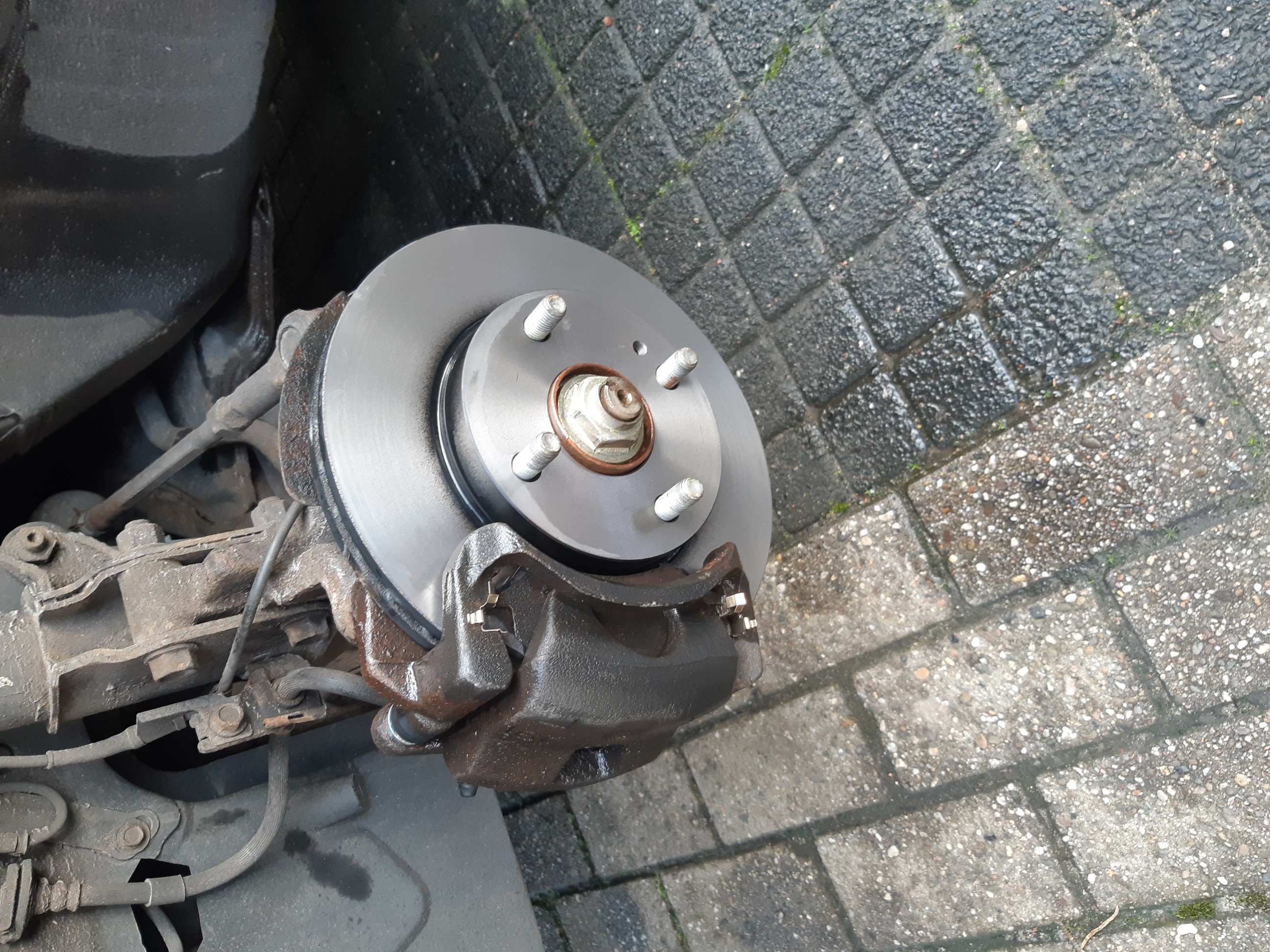

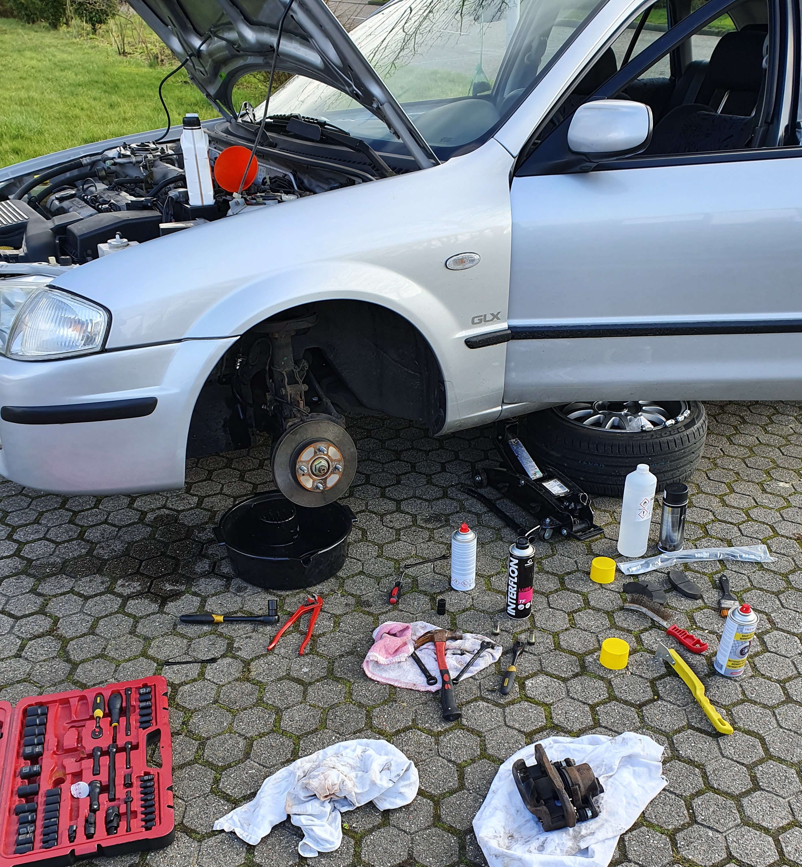

-hamulce przód TRW, klocki nowe oryginał, zaciski pomalowane na czarno, nowe prowadnice, gumki i blaszki

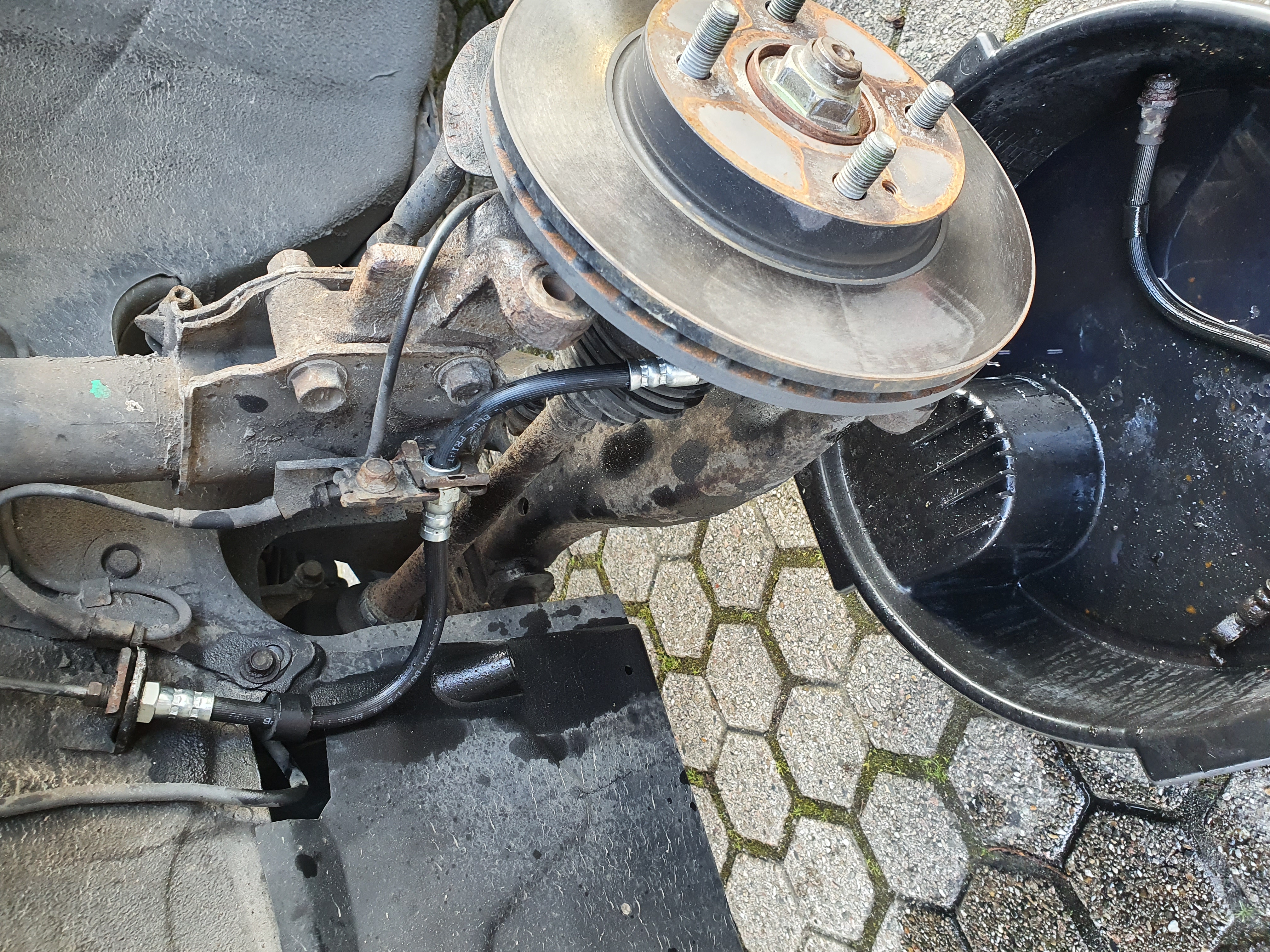

-ham tył blueprint, bębny pomalowane na czarno na przyszłość , tłoczki ( stare rozpadły się przy demontażu) wrażenie hamowania tylko przodu okazały się trafne. Wszystko zapieczone na amen.
-przewody giętkie wszystkie blueprint, płyn ham kroon.

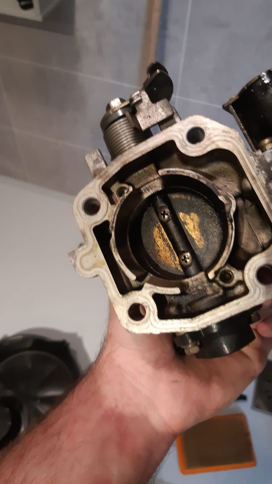

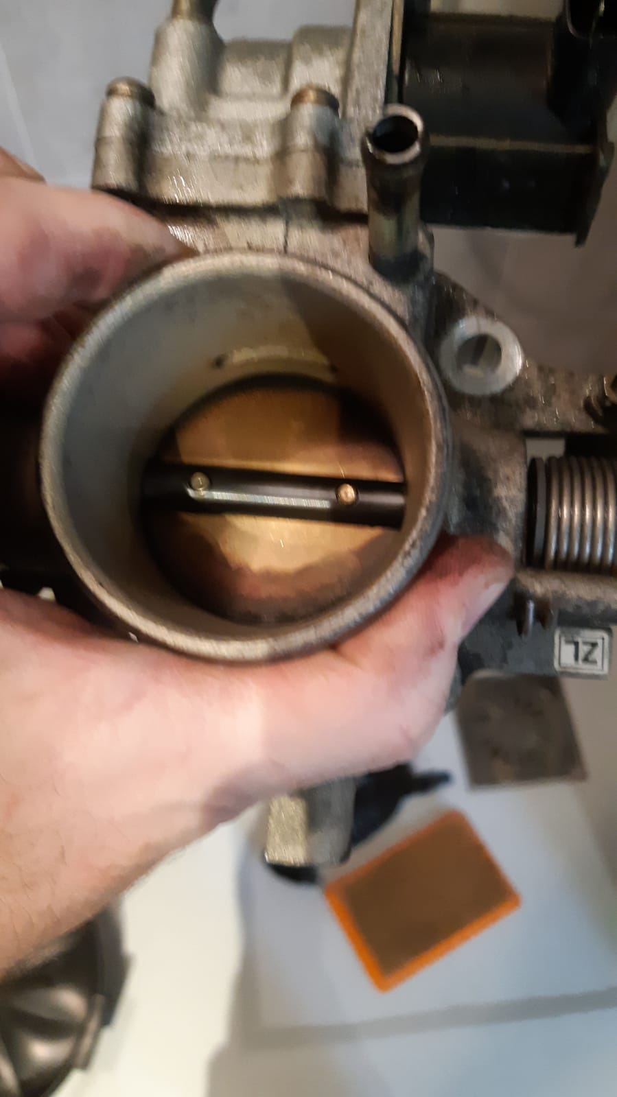

-wyczyszczona przepustnica i silniczek krokowy

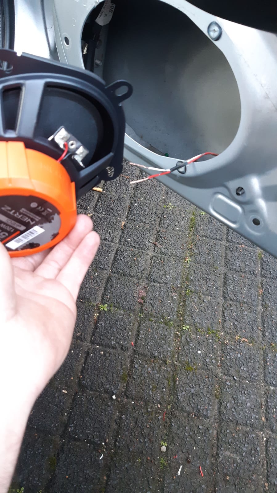

-rozebrane drzwi przód tył, nowe głośniki Hertz z przodu ( lewy był spalony ) tył seria

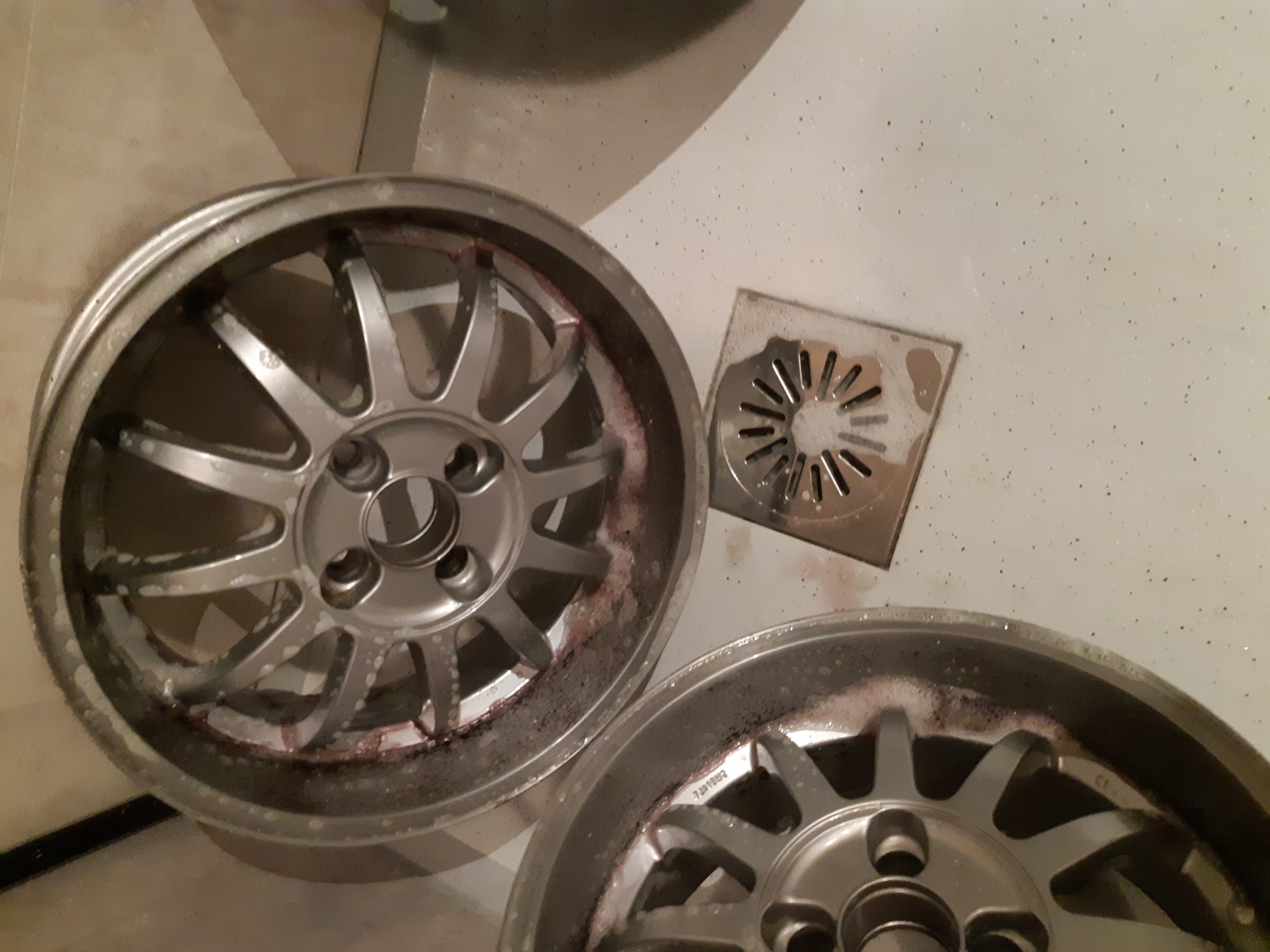

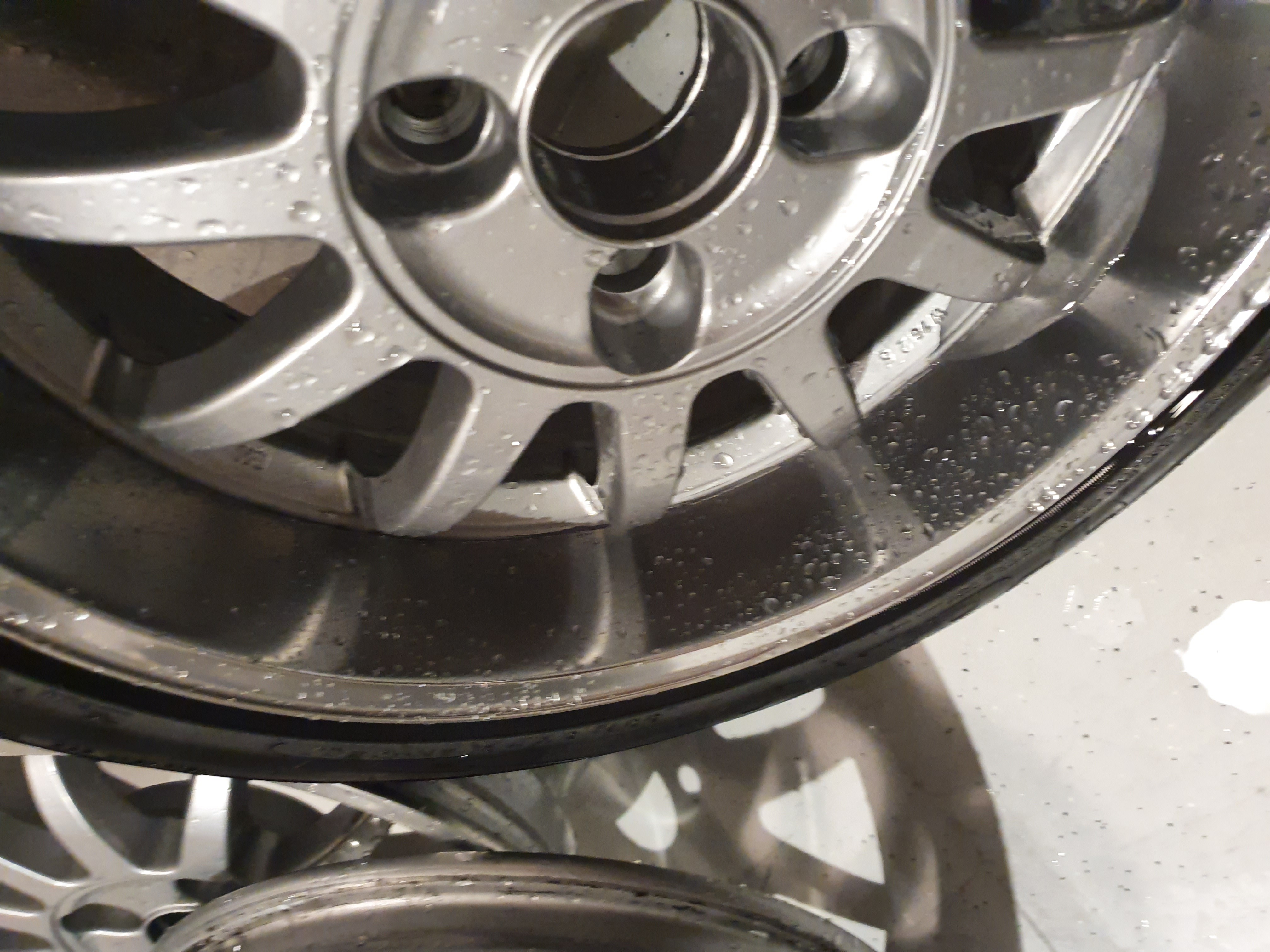

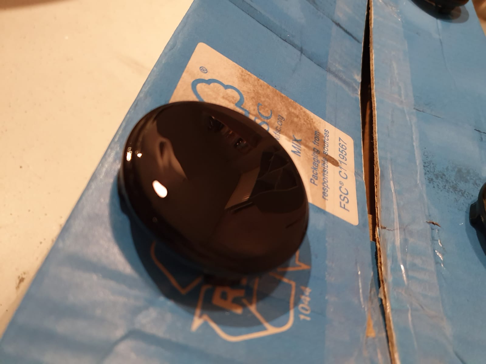

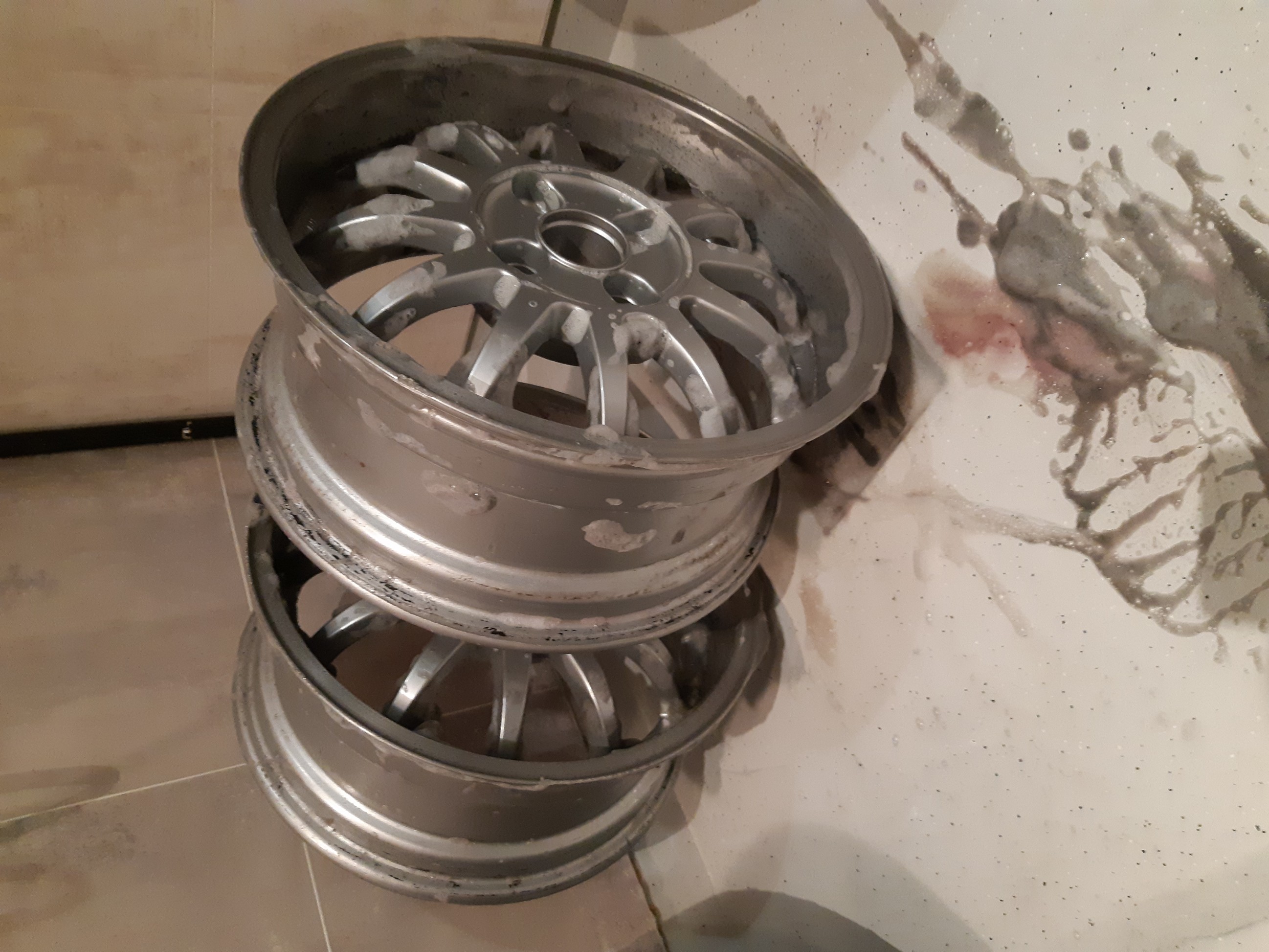

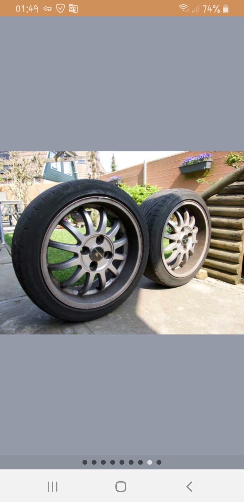

– felgi 7j16 niestety nigdzie nie mogę znaleźć nazwy, kupione za 60€ i własnoręcznie szlifowane i polerowane ranty i parapet. Nowe śruby i malowane dekielki na czarno plus bezbarwny.
Z przodu nowe Toyo Proxes CF2 tył Toyo Proxes T1R niestety do wymiany mimo bieżnika 6mm 9 letnie.
Długa walka z brakiem mocy... mimo komputera i odpinania przepływki itp po wielu tygodniach udało się kupić przepływomierz Toyoty PnP. Wszystkie objawy ustały jak ręką odjął. Maździna zaczęła w końcu jechać.

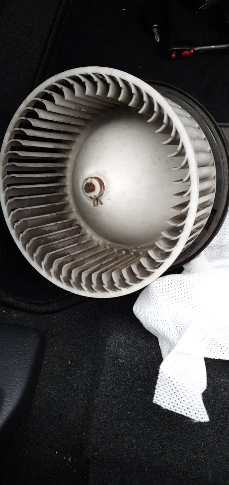

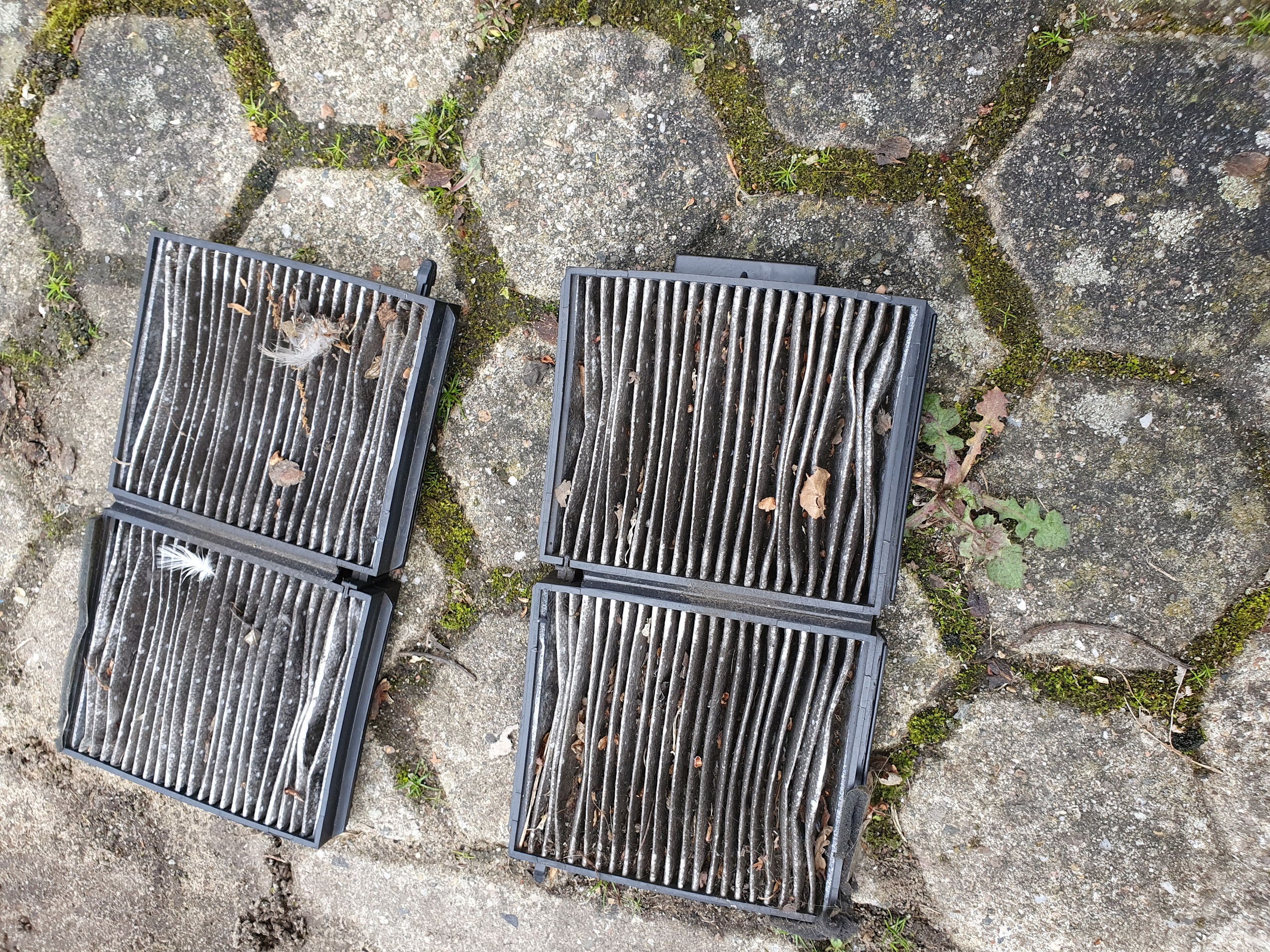

Olej 5w40 Motul plus Ceratec LM, filtr kabinowy blue z czyszczeniem dmuchawy i całego inwentarza martwych latających przyjaciół Filtr powietrza Pipercross ( ładnie buczy i bez przesady), filtr paliwa w zbiorniku

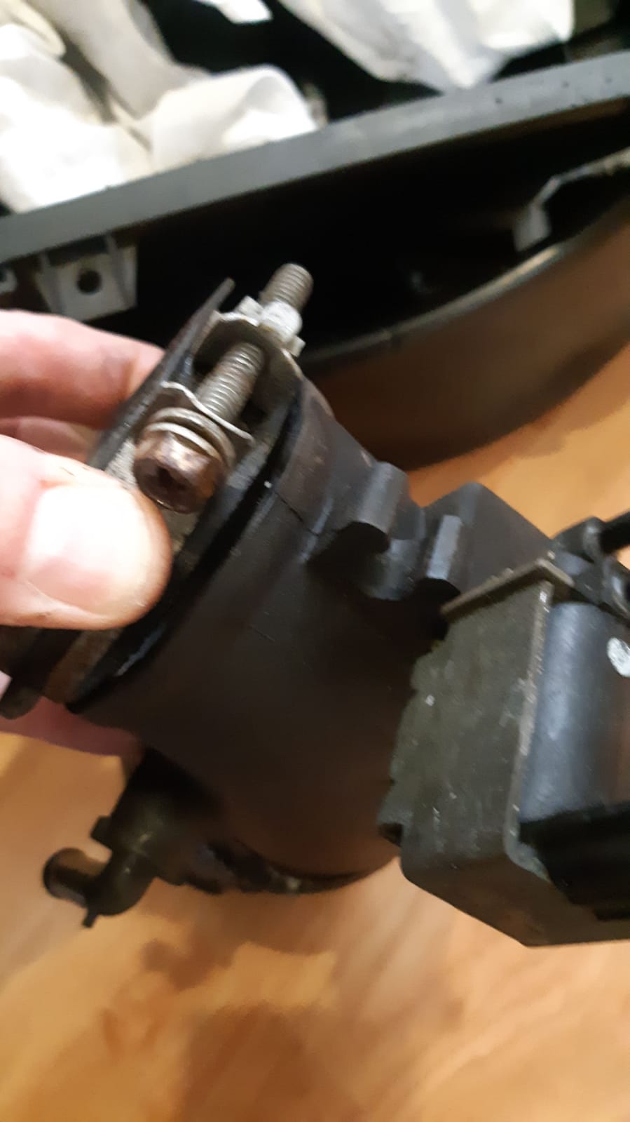

-nowe pompki spryskiwaczy, tylny robił zwarcie i bezpiecznik padał. Nowa tylna wycieraczka.

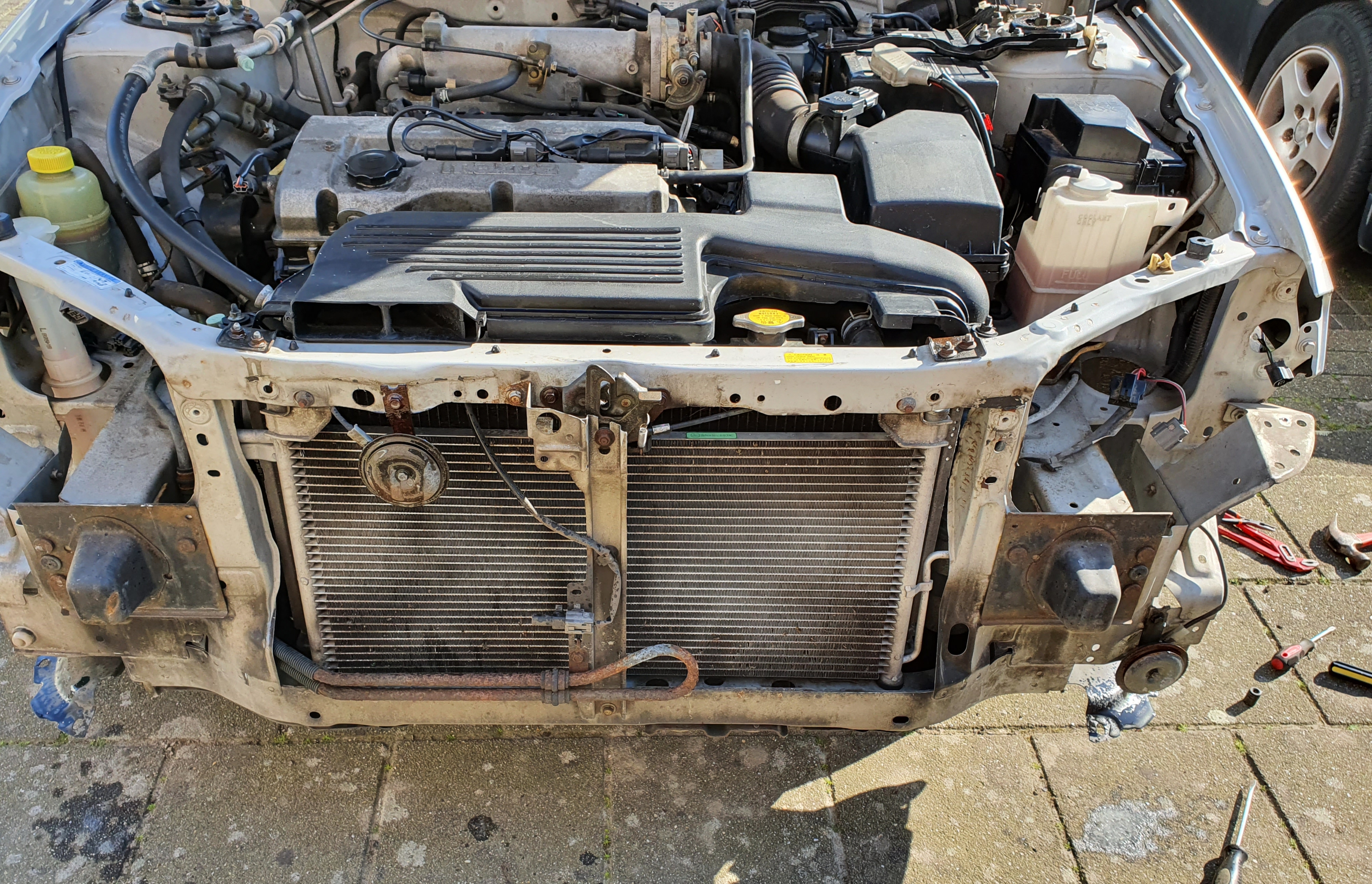

-nowa prawa lampa Bosch,udało się kupić nową za 20€ więc po co polerować i kleić basen, do tego połamane mocowanie jak i w lewej na którą właśnie czekam oraz oba przednie kierunki ( boczne zmienione na białe)

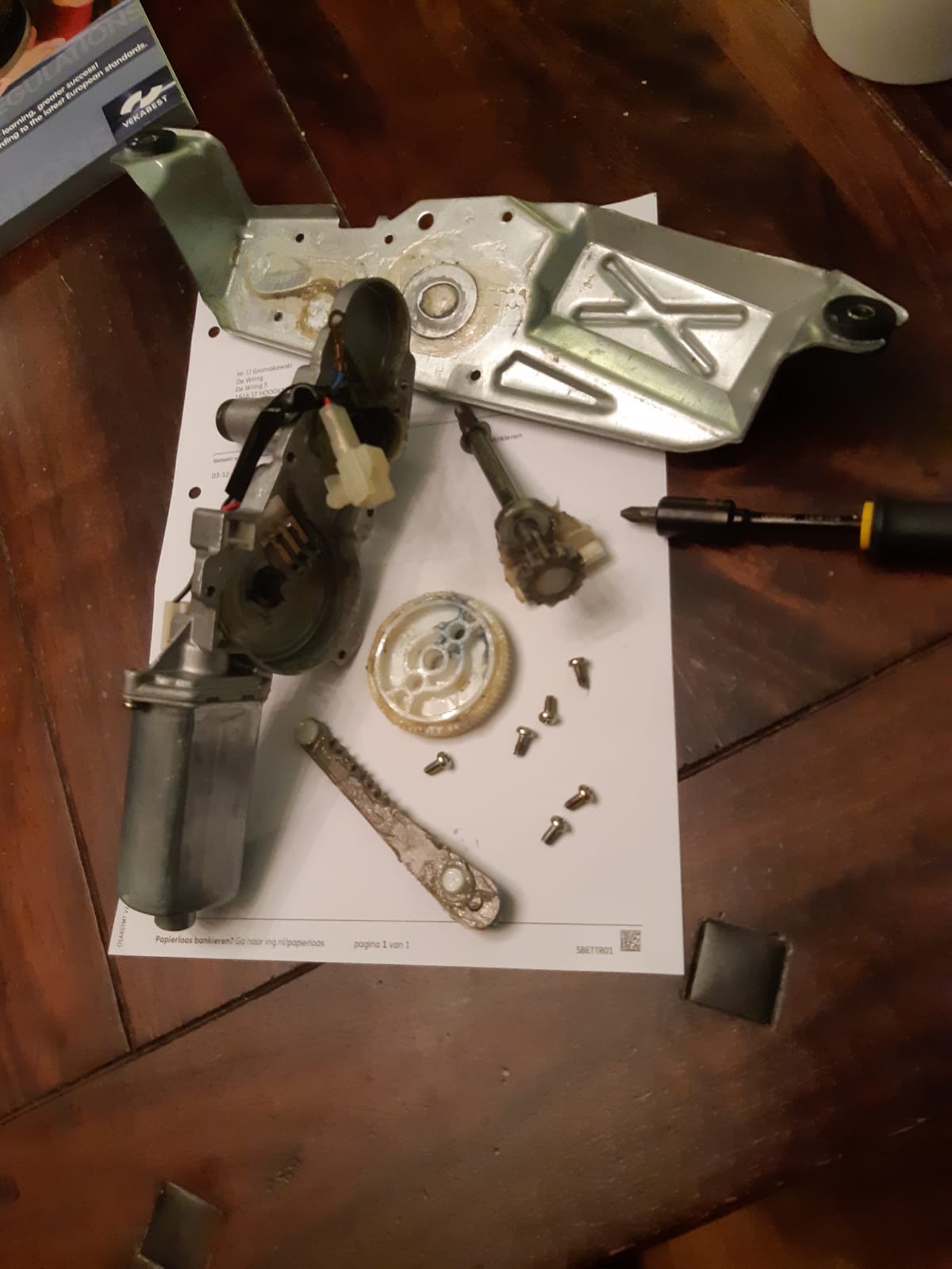

– przesmarowany mechanizmy wycieraczek a w szczególności tylna bo grała operę tylko tą mydlaną niestety. Kulka sucha od strony silnika ale znalazłem problem po dwóch rozbiórkach mechanizmu.

-zdemontowane halogeny bo umarły już dawno temu a w ich miejsce pójdą dzienne okrągłe ale to jak zawitam do kraju.

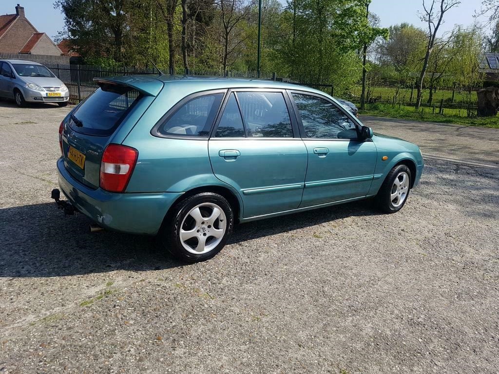

Wszystko sam póki co. Czeka mnie wymiana tłumika środkowego bo jest już próchno i niedługo będzie grzmieć w tym złym kierunku. Wyciszenie drzwi, nadkoli oraz mata pod maskę żeby szybciej łapała temperaturę oraz wyciszy trochę pracę samego silnika który często jest ,, wysoko '' . Konserwacja profili plus ogarnięcie spodu...na szczęście ruda nie zrobiła dramatu bo poprzednik dbał. Oprócz wspomnianych wyżej prawych przednich drzwi (był stuknięty) co widać w różnicy poziomu maska prawy błotnik. Nowe przednie lampy i kierunki założone a halogeny do śmieci- przerdzewiały i nadają się już tylko do świecenia ale w zaświatach <lol> a w ich miejsce powędrują dzienne i gdyby ktoś z forumowiczów miał same kratki w miejsca halogenów to był bym wdzięczny o kontakt bo nie łatwo jest je znaleźć ( po szrotach spacery ale póki co bez skutku ) zaadaptuję je do okrągłych dziennych. Komputer z 626 będzie w miejscu samego zegara ( chwilowe, średnie i zasięg po korekcji ). Białe zegary i to chyba wszystko co teraz pamiętam ;)
Jutro będę oglądał wersje 2.0 benzyna i jak będzie ok to chyba kupię i powtórka z rozrywki a ta wyszykowana powędruje w ręce mojej kobiałki.
Aaa rozpórki w takim wypadku powędrują do 2.0- bardziej się tam przydadzą <ok>
Powodzenia JayR! Mażdzina to dobra fura, odwdzięczy się nie raz włożoną pracą co wielu nowszym autom się już nie zdarza-niestety.
Wstawiaj postęp swoich prac tutaj... może temat ruszy bo w sumie nie wiem jak wielu jest jeszcze posiadaczy TrzyDwaTrójki na tym forum a było by miło powymieniać się ciekawostkami i swoimi pracami.
Taki ,, kolorek '' będzie jutro oceniany
Ma tempomat czego taaak mi brakuje po szóstce 2.0 w trasie. 1.5 jako dojazdy do pracy i trasa ale bez szaleństw choć jak na 1.5 to [tiiit] tylko wiadomo trzeba kręcić co naszym Mażdzinom nie przeszkadza nic a nic.
...no i zakup drugiej 323 udany. Do zrobienia tylne nadkola a oprócz tego wszystko póki co wygląda obiecująco. Niedługo ją podniosę jak tylko fundusz większy wpadnie i zacznę ogarnianie nr 2.
