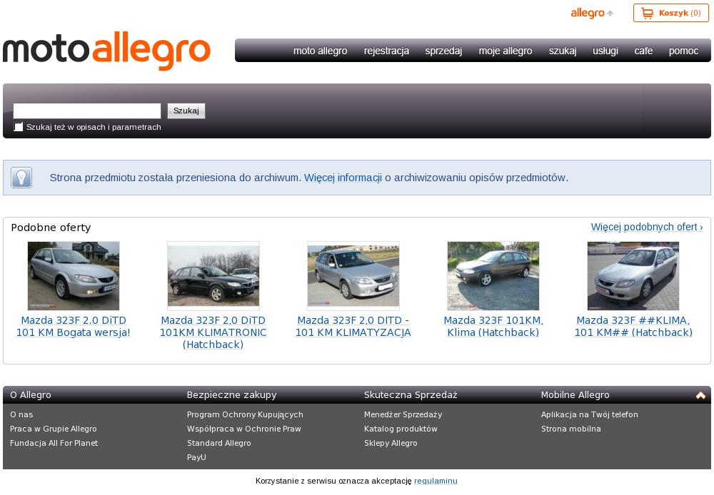

Co byście przykładowo wybrali:
http://moto.allegro.pl/323-f-2002-1-6-1 ... 79331.html
czy:
http://moto.allegro.pl/mazda-323f-2001- ... 10648.html
