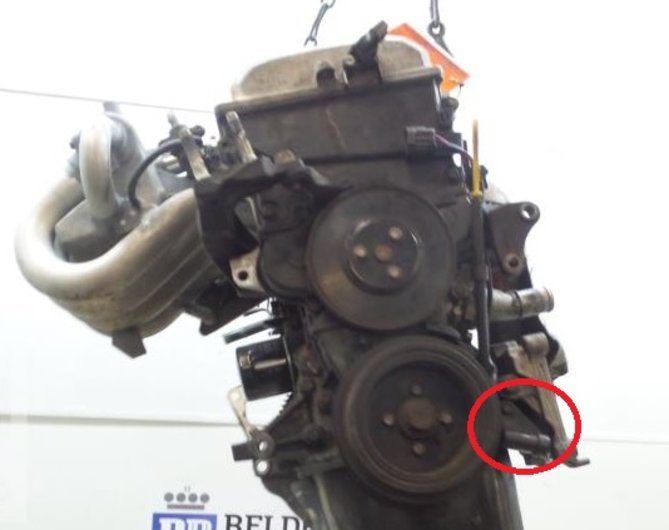

witam czy ktos moze mi powiedziec gdzie znajduje sie w mazdzie 323f bj czujnik walu korbowego? Ewentualnje zdjecia jak ktos ma tez by pomogly

Czujnik masz przy kole pasowym. Przy bagnecie oleju idzie kabelek, idź po tym kabelku w dół to na pewno znajdziesz.
Tylko uwaga przy dokręcaniu, wyposarz się w klej do gwintu niebieski i klucz dynamometryczny, bo bardzo lubią pękać przy dokręcaniu "na oko".
