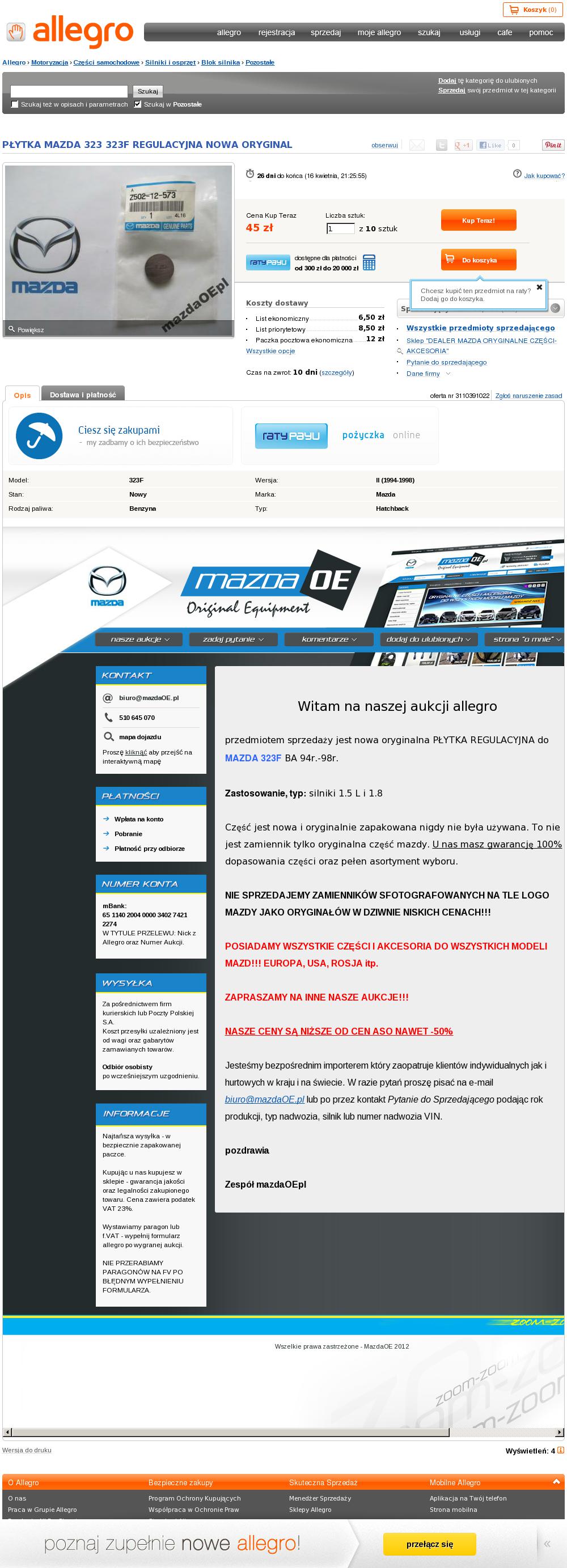

Ma ktoś założony gaz w 1.6 ZM ? Planuję robić miesięcznie ok 1500km i nie wiem czy to się opłaca. Słyszałem, że regulację zaworów trzeba co 30tyś robić. Do tego dochodzą koszty płytki (100zł sztuka)

rafal700 napisał(a):Do tego dochodzą koszty płytki (100zł sztuka)
koszt płytki to 40-50 zł ,co 30 tyś . trzeba sprawdzić i ewentualnie zrobić regulację co nie oznacza że będziesz miał do wymiany wszystkie płytki ,można je zamienić miejscami to wszystko robisz dla dobrej kondycji głowicy w silniku ale możesz tego nie robić ,mój szwagier w w fiacie punto na lpg nie robił żadnej regulacji a też jest płytkowa fakt silnik wytrzymał 150 tyś i padaczka ale fiat nigdy nie słynął z dużych przebiegów . tu masz płytkę na allegro do poprzedniej generacji czy pasuje to nie wiem w Bj-tce jest coś około 27mm wymiar płytki ma jedną wyjętą i nie wiem czy ford nie stosuje podobnego wymiaru http://allegro.pl/plytka-mazda-323-323f-regulacyjna-nowa-oryginal-i3110391022.html

Mozna dac plytke do planowania (szlifowania), robia to warsztaty zajmujace sie remontem glowic, koszt 5-10 zl /sztuka

marecki26 napisał(a):Mozna dac plytke do planowania (szlifowania), robia to warsztaty zajmujace sie remontem glowic, koszt 5-10 zl /sztuka
Zrobią to w każdym warsztacie z szlifierką magnetyczna tylko trzeba wiedzieć ile planować.
