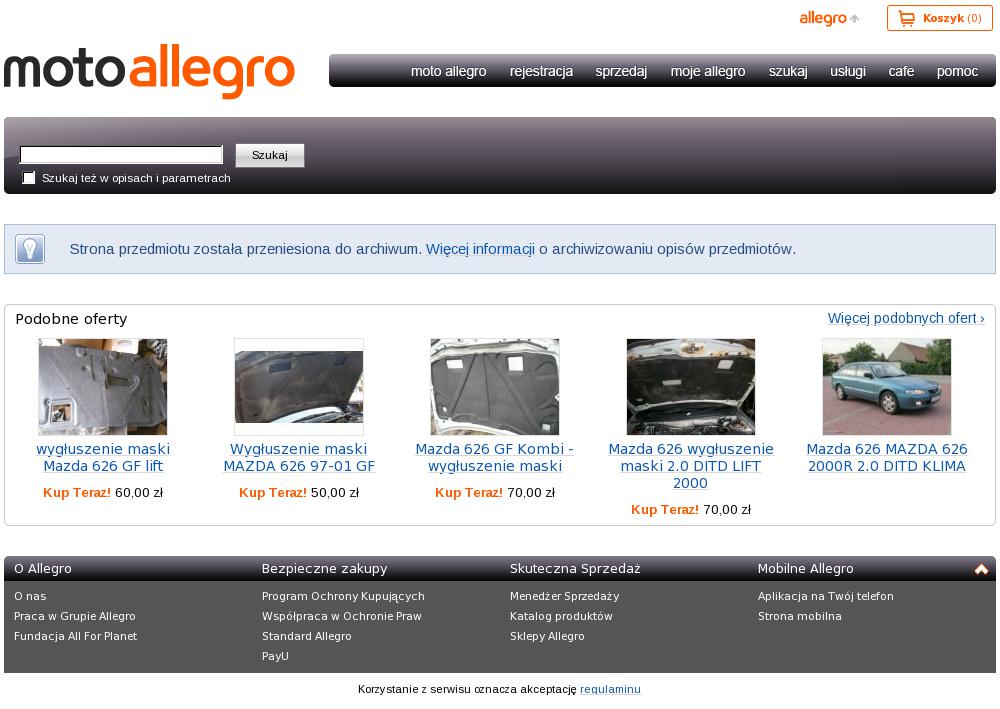

czy ktoś sie orietuje czy wygłuszenie maski od 626 pasowało by do BJ ?
coś takiego
http://moto.allegro.pl/mazda-626-gf-dit ... 88909.html
coś takiego
