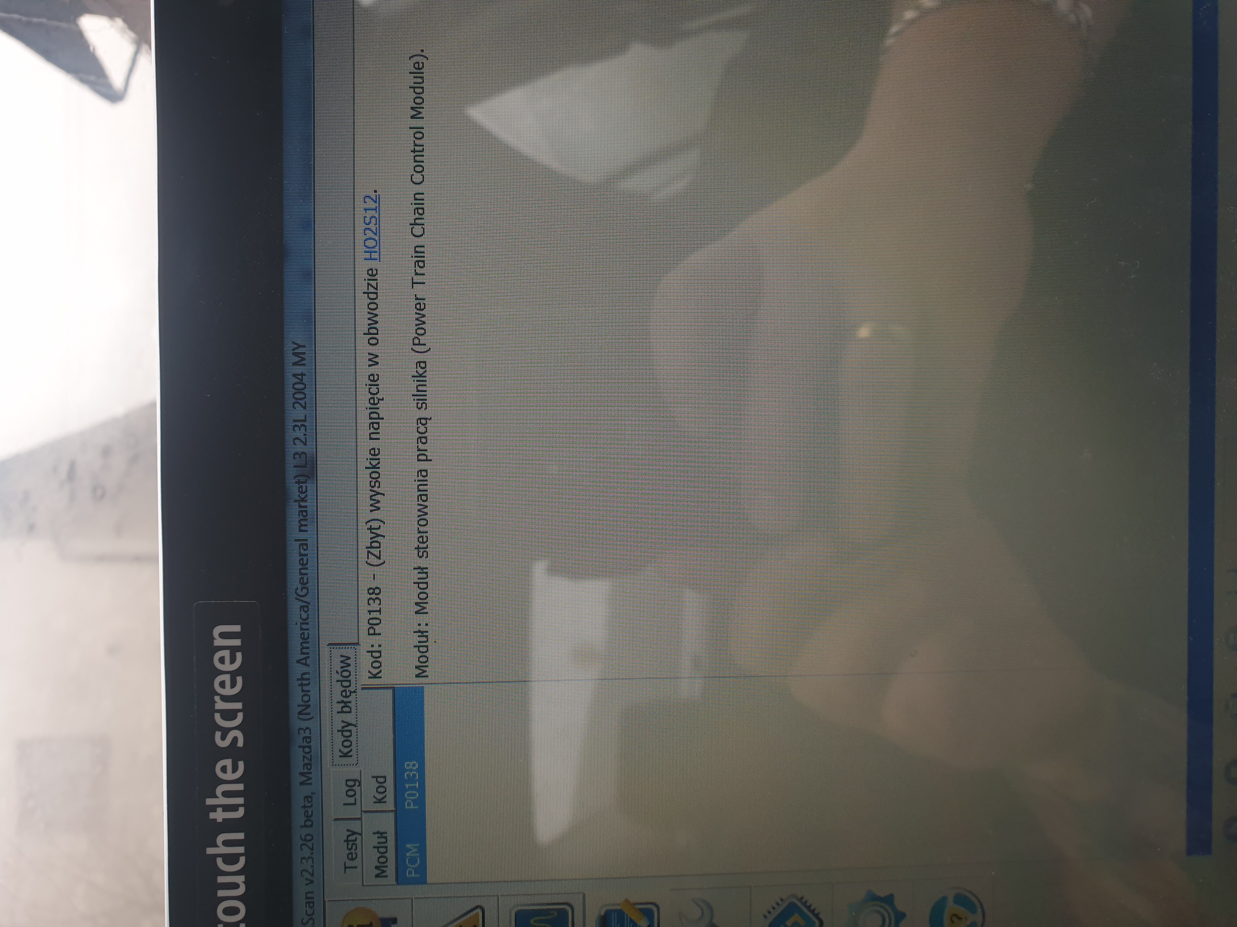

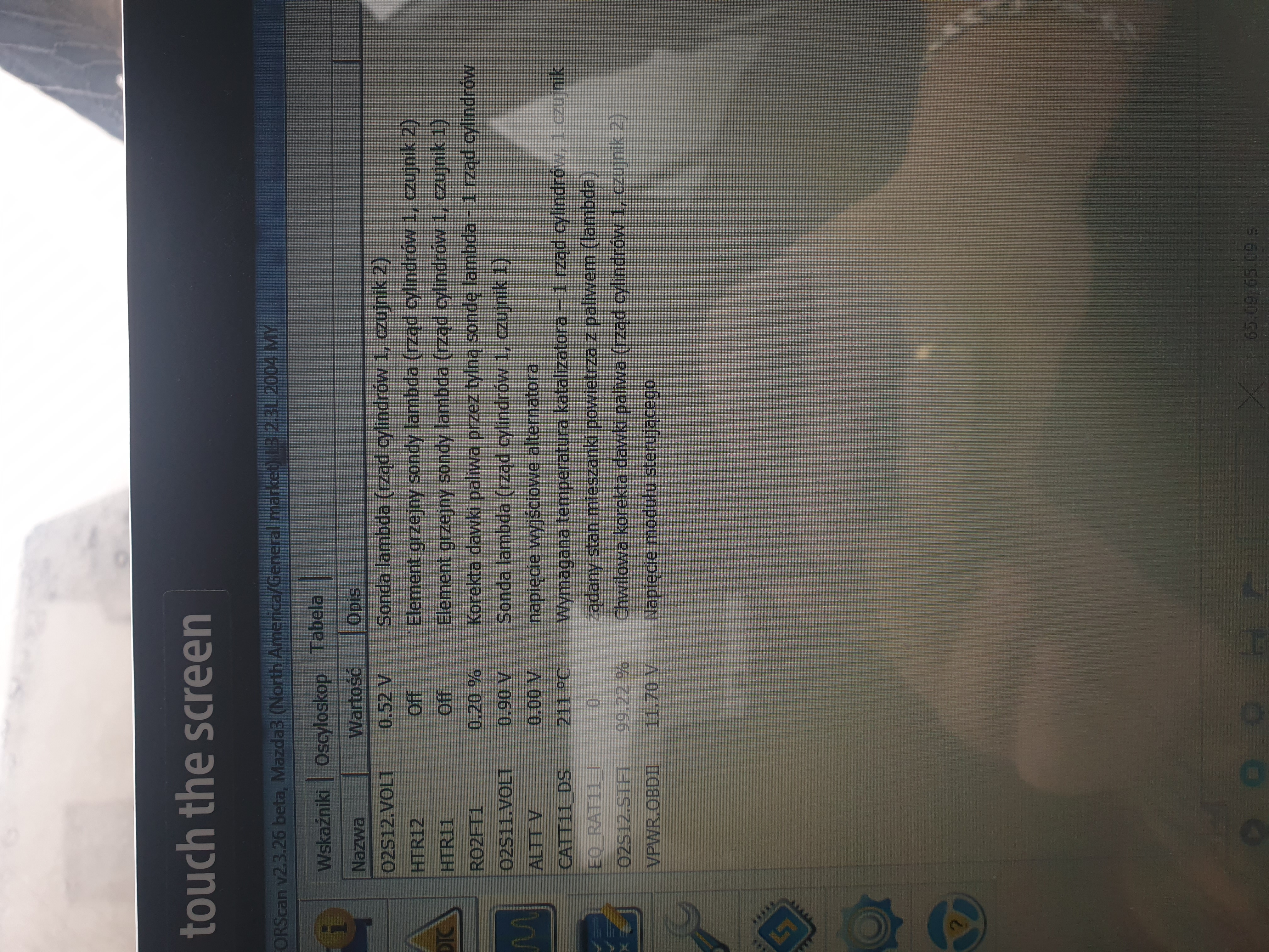

Mam problem moja Mazda 3 przestała odpalać. Na programie diagnostycznym pokazuje błąd P0138 wysokie napięcie w obwodzie HO2S12. Czy możliwe że to przez sondę lambda nie odpala? Dołączam zdjęcia z diagnostyki obu sond

Błąd sondy nie ma wpływu. Do sprawdzenie w pierwszej kolejności bezpieczniki/przekażniki następnie czy paliwo dochodzi do wtryskiwaczy oraz iskre na świecach.
