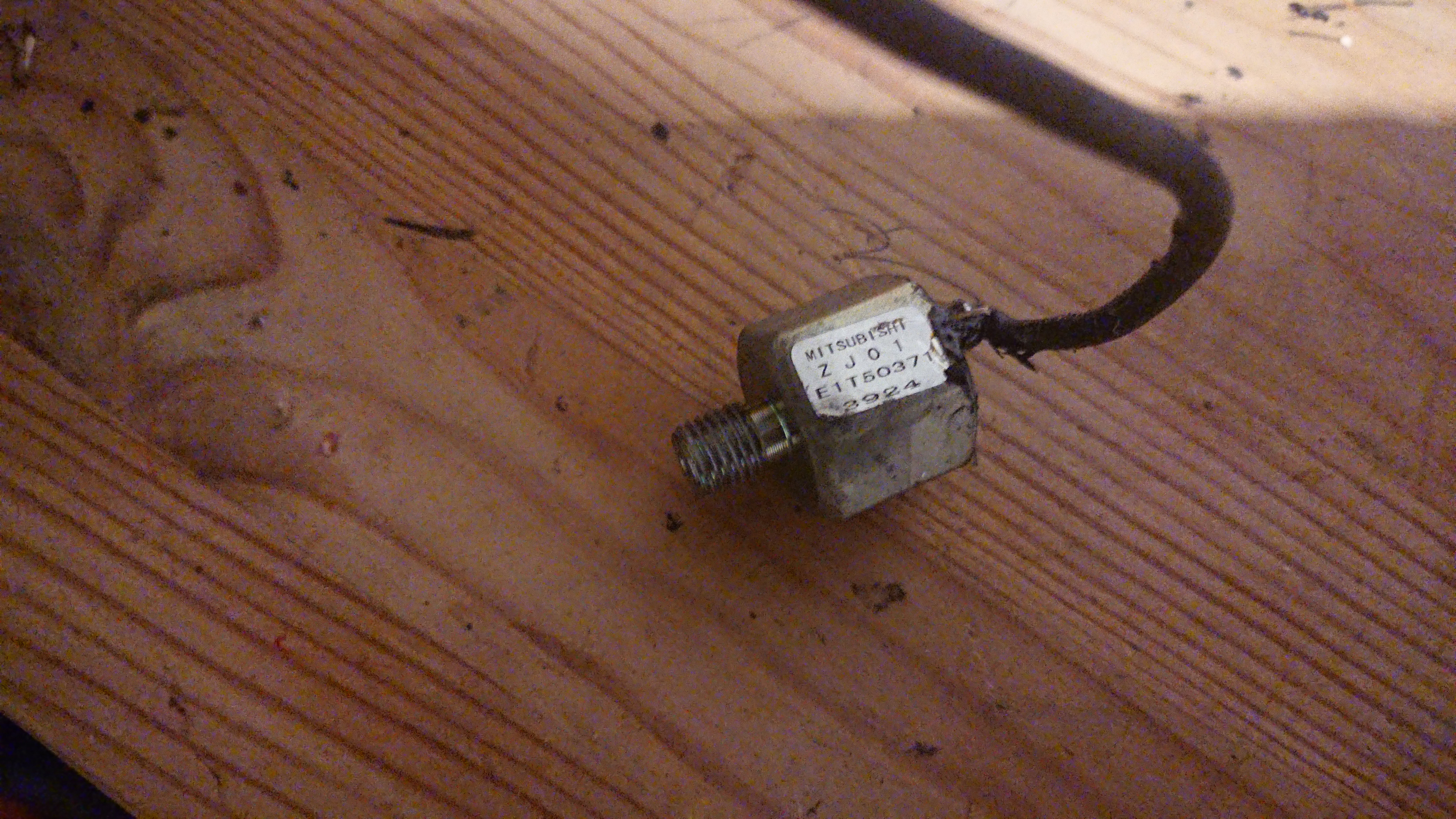

Postprzez M@ti » 28 paź 2020, 20:15
Czujnik z ostatniego linku raczej będzie ok, mój wymontowany ma takie numerki.
Wymontowany czujnik
Ja założyłem zamiennik NTY, po dwóch miesiącach i ok 1000km jeszcze działa.
