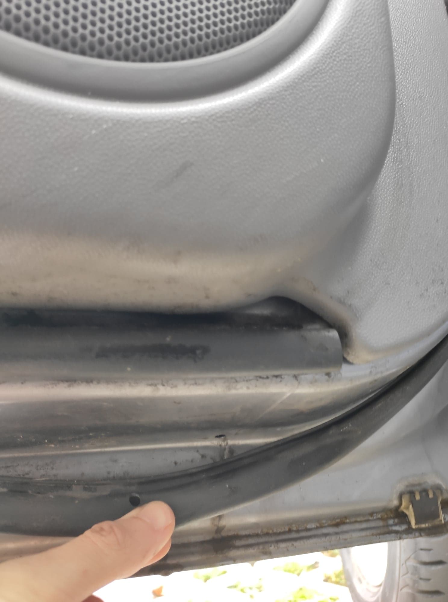

Postprzez jeti » 18 paź 2020, 14:14
Dzięki kolego ale to chyba jednak nie drzwi bo gdy nimi macham to tej wody nie słychać :/ poza tym wyciągnąłem jedną z zaślepek na których trzyma sie dolna uszczelka ale nic się nie wylało
lewe tylne drzwi też puste bo gdy macham to nic nie słychać
odnoszę wrażenie że może to być okolica środkowego słupku (między drzwiami) lub próg jeśli możliwe żeby gromadziła się tam woda.. nie miał ktoś podobnego problemu? Może ktoś ma jakiś jeszcze pomysł?
Na progach nie ma jakiś dziurek z odpływem?
Od: 8 paź 2020, 22:18
Posty: 3 (1/0)
Auto: Mazda 3 BK
Postprzez zadra » 19 paź 2020, 09:10
na Twoim zdjęciu, w dolnym prawym narożniku- prostokątny plastik od dolnej listwy..
wyjmij to również..
W progu od dołu ( od strony podwozia) również powinny być zaślepki- może są przykryte grubą warstwą baranka..

Postprzez yama » 23 paź 2020, 07:34
dokładnie wszystkie te zaślepki powoduja tylko zatykanie otworów/ są niby przeciw kurzowe/ weź małky drucik czy coś udrożnij
w słupku nie ma mowy chyba że ktoś wspawał ci nowy :(

Postprzez jeti » 29 paź 2020, 19:08
dzięki koledzy klubowicze. rzeczywiście, po wydłubaniu tego plastiku ze zdjęcia w drzwiach na dole wylała się woda i nie słychać jej już przy ruszaniu. było tam też troche syfu więc go zmyłem i mam nadzieję że nie będzie się już zbierać.

Postprzez zadra » 29 paź 2020, 22:46
powinieneć dokładnie wysuszyć i zapsikać jakimś woskiem, żeby choć trochę zabezpieczyć.
Mam nadzieję, że wszystkie drzwi sprawdziłeś i wywaliłeś te listwy i zaślepki..
