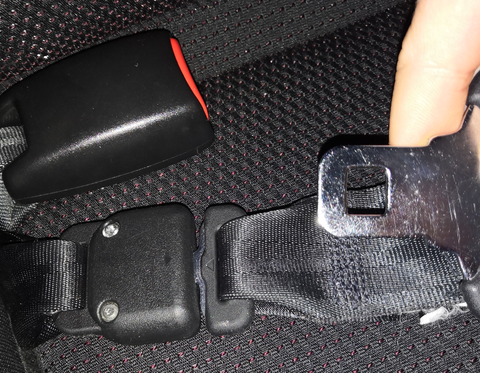

Proszę o poradę, żona próbowała wpiąć fotelik i użyła dodatkowego pasu (środkowego) wpieła go to klamry na siedzeniu i nie można tego wyciągnąć. Klamra nie posiada przycisku z jednej strony są tylko śruby do imbusów czy rozkęcenie coś pomoże? <glupek2>

Z drugiej strony powinien być otwór na środku klamry, ja swój odpinałem otwartym kluczykiem
