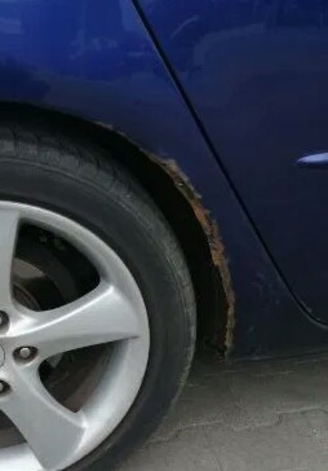

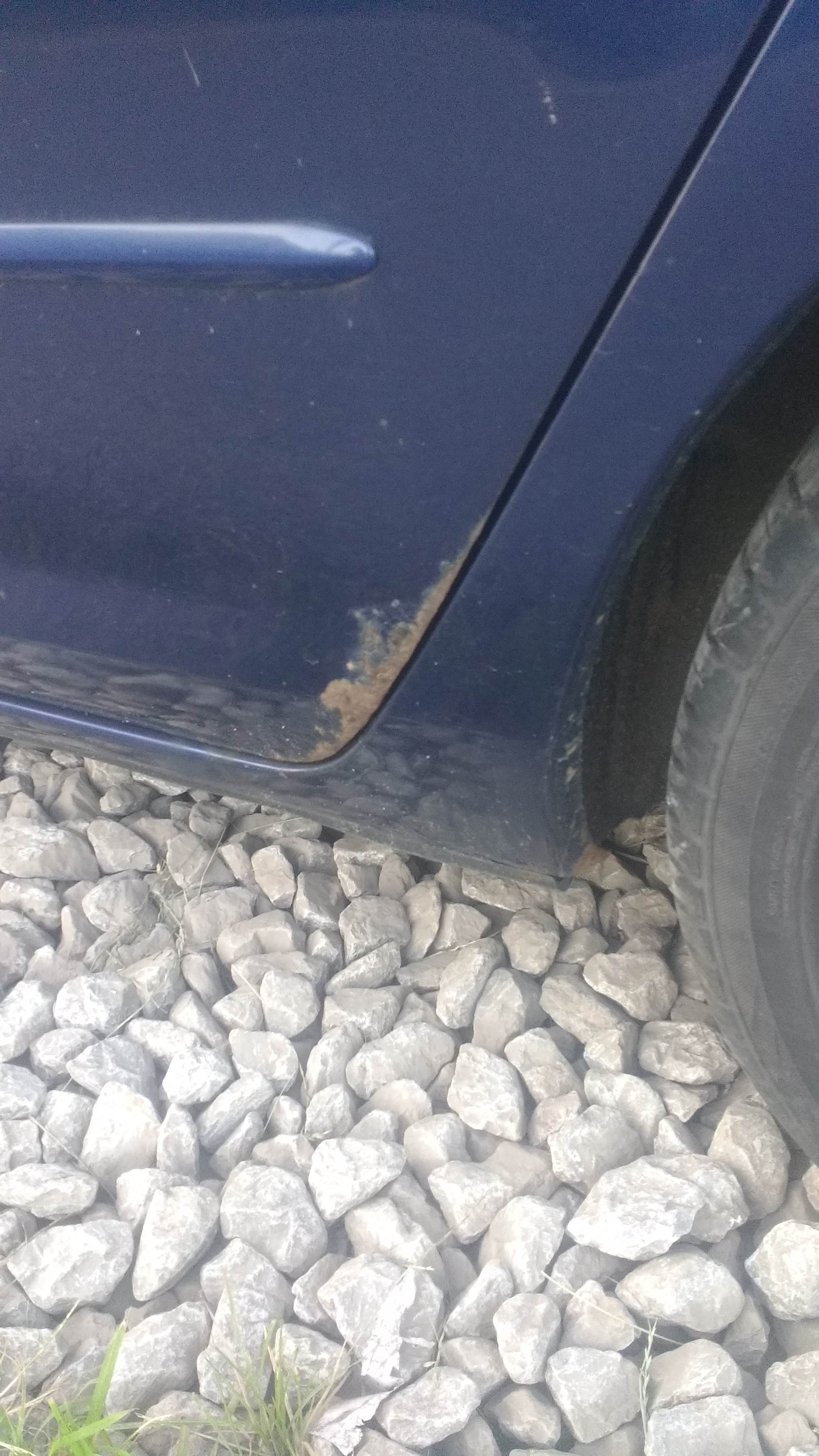

Witajcie. Mam problematyczne ogniska korozji w mojej madzi, na tylnym błotniku i na krawędzi drzwi(foto). Na tylne nadkole to chyba tylko reperaturka i pospawać to. Większy problem będzie z drzwiami. Na pewno trzeba to zrobić już teraz bo się rozniesie badziewie.
Moje pytanie brzmi: ile powinien wziąć blacharz za porobienie tego?

sprawdź rant od środka drzwi tam gdzie jest szef zaginany też jest:(((
Wypierdziel gumowe zaślepki odwodnienia i udrożnij otwory- woda stoi w środku brak odpływu.
drzwi jak nie przeszło na wylot to da się uratować
