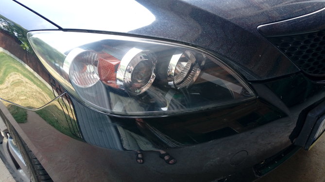

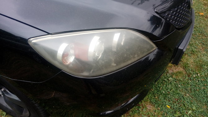

Postprzez m_piotr » 7 sie 2020, 12:31
Przed.
Po.
Efekt zadowalający. zobaczymy jak z czasem będzie się zachowywać.

Postprzez wald » 23 wrz 2021, 18:14
Jeszcze tylko soczewka do wyczyszczenia bo widać że biaława – czyli nalot jest. A nalot się bierze z wypalającego się lustra soczewki, więc być może i odbłyśniki powoli do regeneracji
